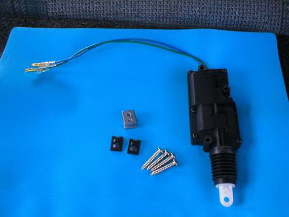

Siłownik - i tu ważne - te, reklamowane na Allegro jako 4kg nie dają rady (a ściślej: dają, ale odpowiedni ich montaż to masakra - naprawdę warto wydać kilka zł więcej, żeby nie spędzić nad tym połowy dnia)
Kupujemy więc model 6-8 kg taki jak na obrazku:

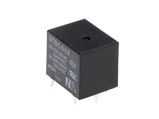

Oprócz tego przekaźnik, przycisk, kilka metrów kabla (mnie wystarczyło 10 metrów* 'jednożyłówki' na wszystko - trochę zostało, ale mieć lepiej za dużo, niż za mało ;) )

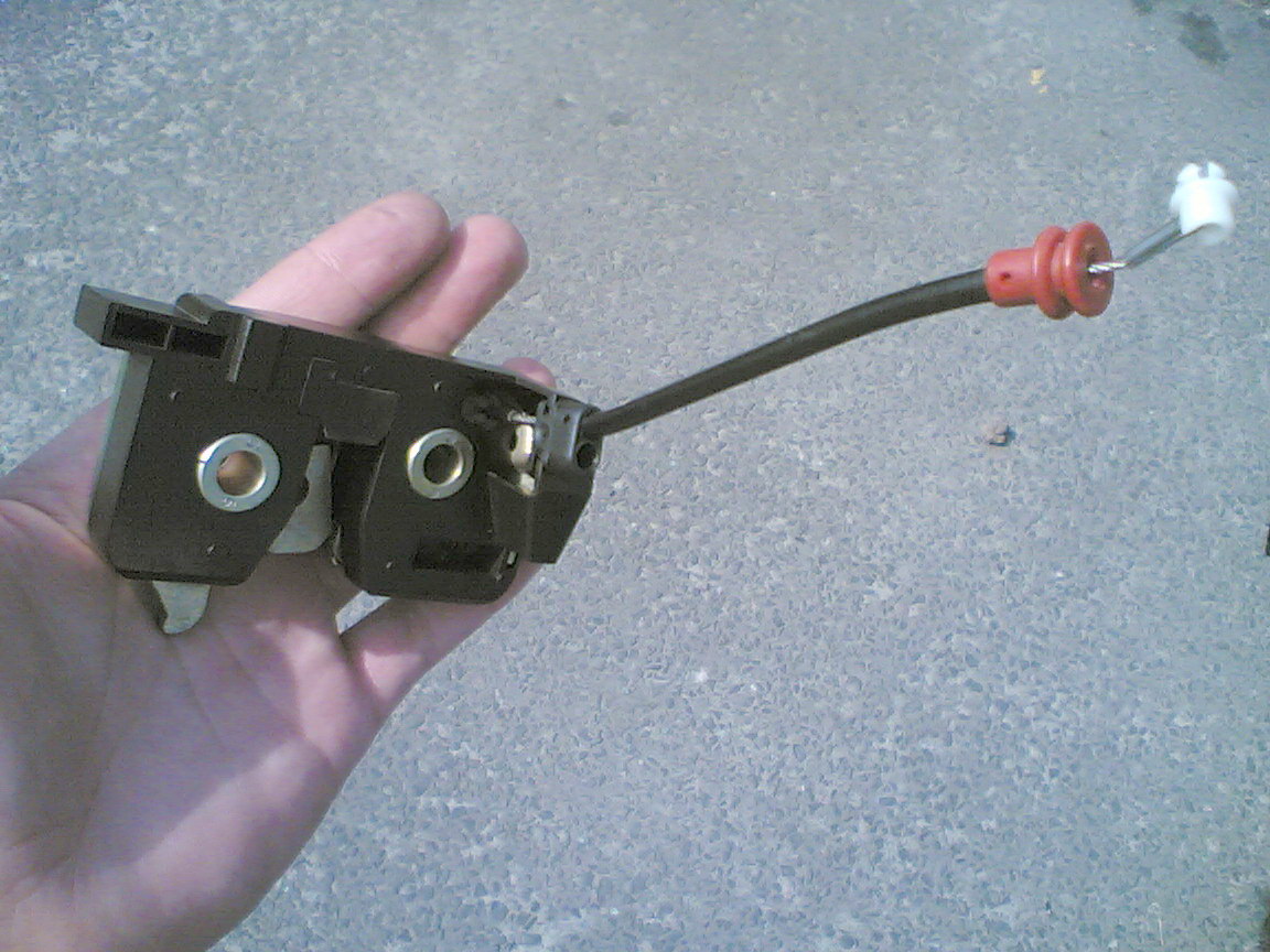

W komplecie mamy cięgno siłownika - dość długie. Odcinamy z jednego końca kawałek długości 7-8cm. Jedną końcówkę zaginamy tak, że uzyskujemy 'laskę pasterską' - ważne, żeby nie była szersza niż 1cm i żeby mieć co najmniej 0,5 cm drutu, który "wraca" - jeśli będzie go za mało, to podczas zatrzaskiwania klapy drut może wyskoczyć - i mamy psikusa :)
Powinno to wyglądać +/- tak:

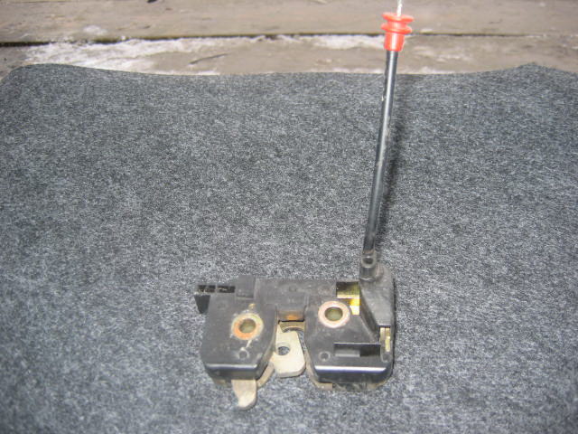

W zamku:

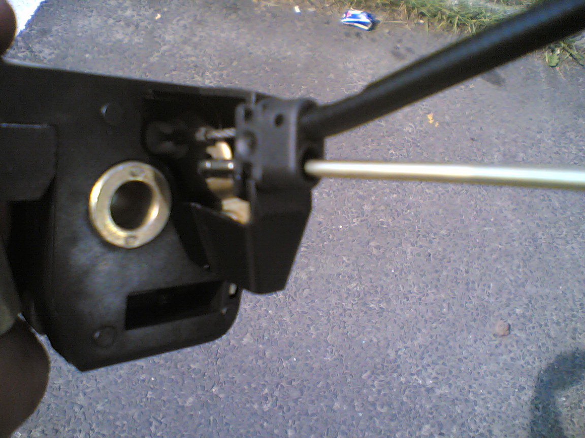

mamy plastik, przez który wchodzi do środka jedna z linek. Mamy też tam drugą dziurę - rozwiercamy ją odpowiednim wiertłem (lub poszerzamy pilnikiem, czy innym narzędziem) i teraz 30 sekund roboty - przekładamy tą naszą 'laskę' przez drugą - dolną dziurę i zahaczamy końcówką drutu za drugą dziurę w środku - w dźwigni zamka
Przed:
Po:
Żeby sobie ułatwić trochę robotę można pociągnąć za linkę - wtedy dźwigienka będzie w pozycji otwartej i będzie łatwiej drutem zahaczyć o dziurę.

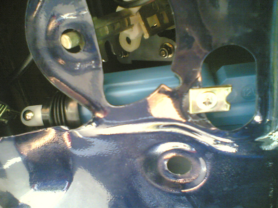

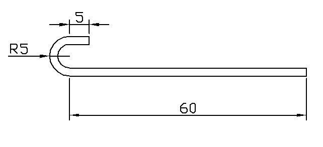

Później wykrzywiamy nieco tą "laskę" do góry - bo inaczej nie zaczepimy do niej siłownika i przy montażu zamka stwierdzimy, że końcówka celuje nam w blachę, uniemożliwiając jakiekolwiek pociągnięcie przez siłownik. U mnie wystarczyło odgięcie od pierwotnego kształtu o jakiś 1 cm.

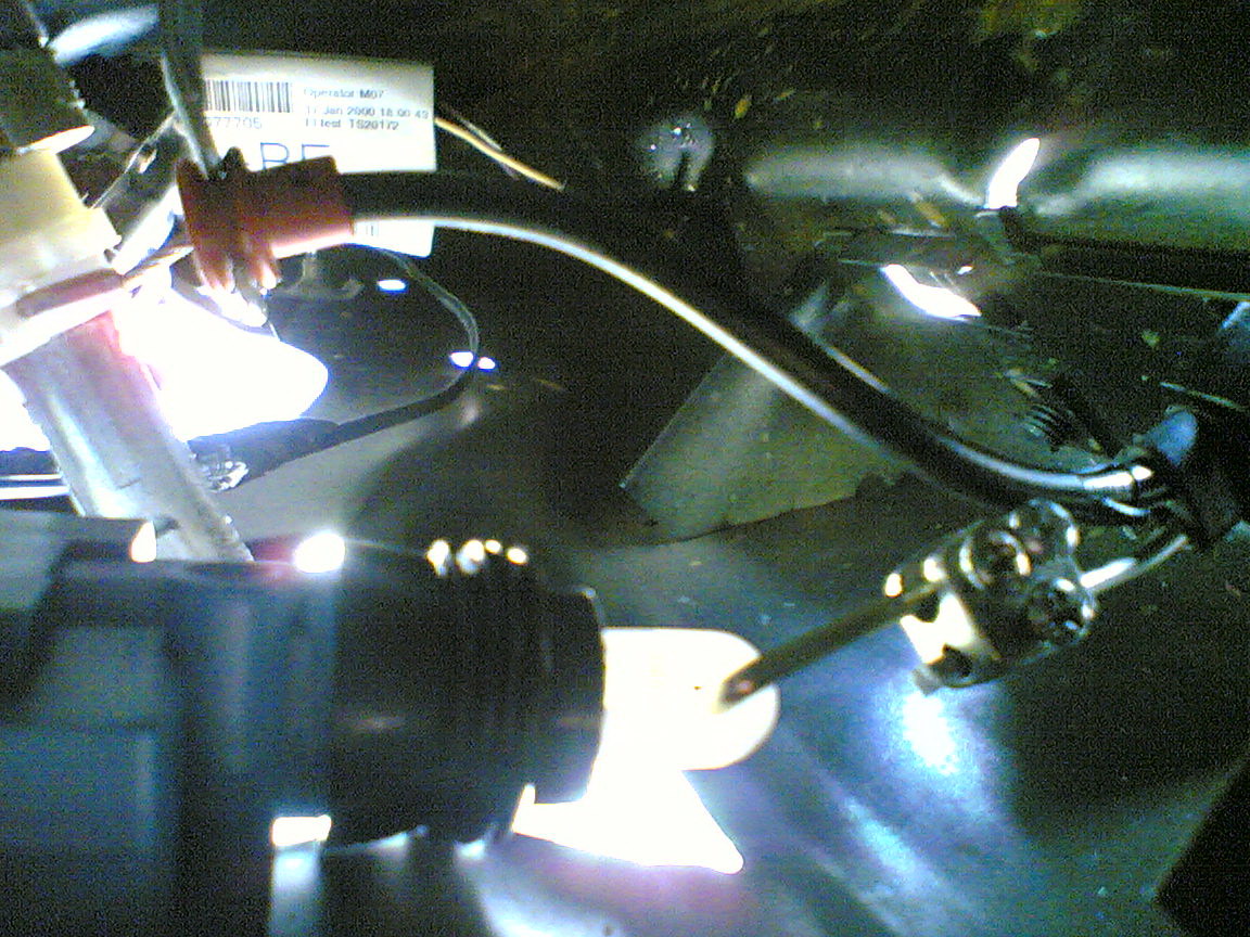

To tyle w kwestii samego zamka. Teraz ucinamy cięgno z drugiej strony - zostawiamy jakieś 5-6cm, przekładamy przez dziurę i montujemy nasz siłownik wraz z łącznikiem:
Fota z innej perspektywy:
Takie mocowanie zasadniczo wystarcza. Regulację zostawiamy na koniec, kiedy mamy
podłączoną elektrykę.

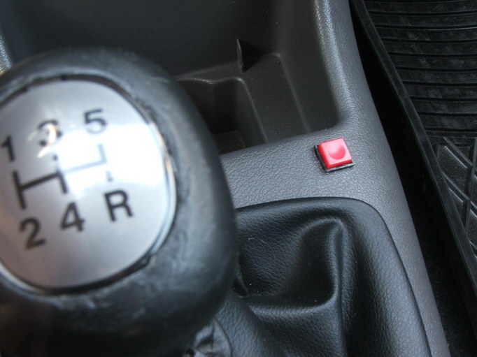

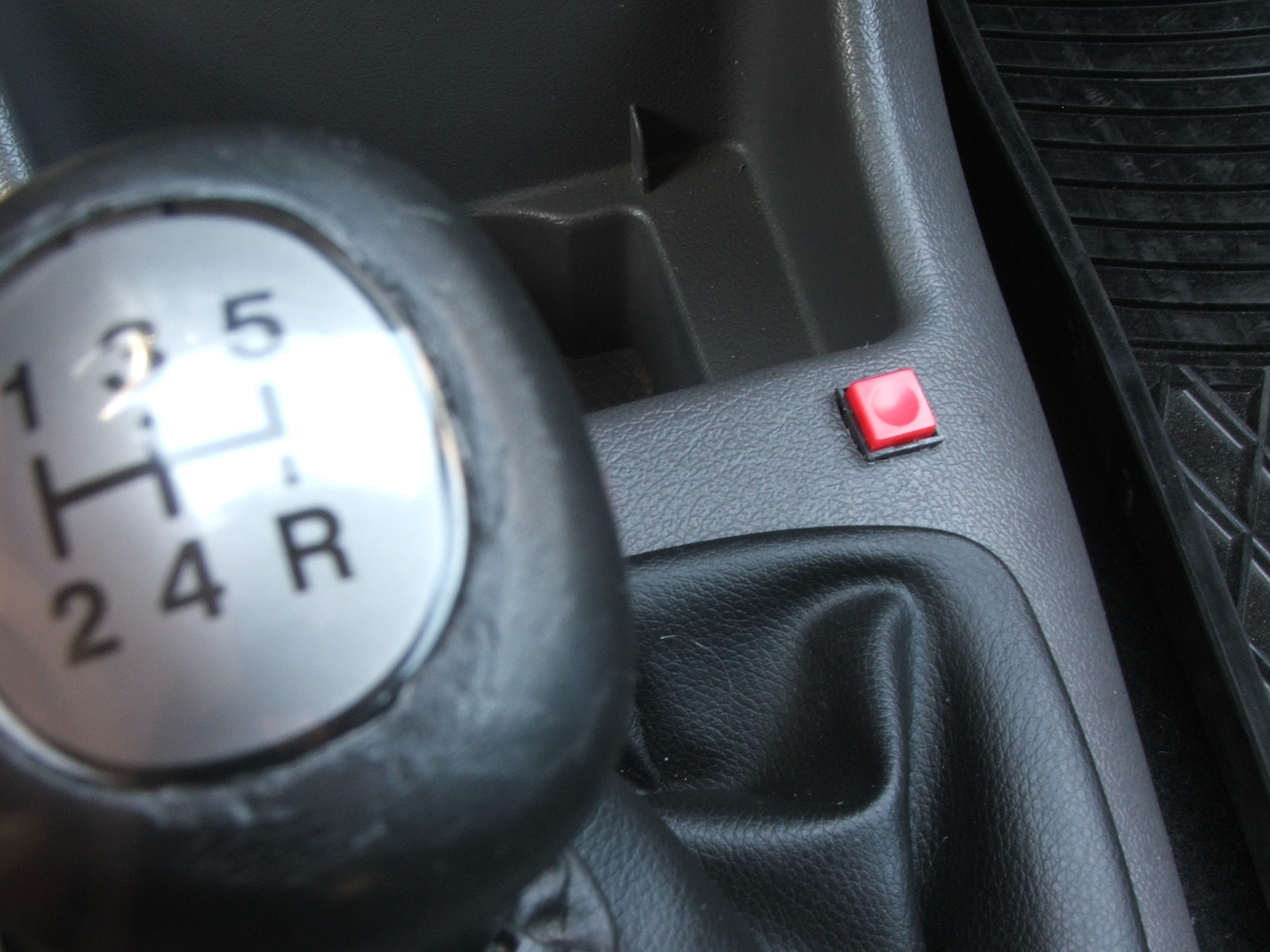

Zawczasu radzę rozważyć rodzaj (wielkość) przycisku, jaki chcemy użyć w naszej instalacji. Przycisk może nie wytrzymać prądu przezeń płynącego (czytaj: użyjesz go góra kilka razy) i wtedy trzeba użyć przekaźnika: (koszt ok 2-3zł) Jeśli na sprawach związanych z prądem się nie znacie, to przyjmijcie, że jeśli przycisk wymiarami nie przypomina takiego z maszyn przemysłowych, to raczej trzeba się w ten przekaźnik zaopatrzyć :)
"Od zaplecza" wygląda to tak:

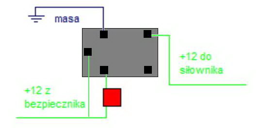

Schemat podłączenia:
(widok na przekaźnik z dołu, na przycisk z góry)
Zamontowane w konsolce wygląda to tak:

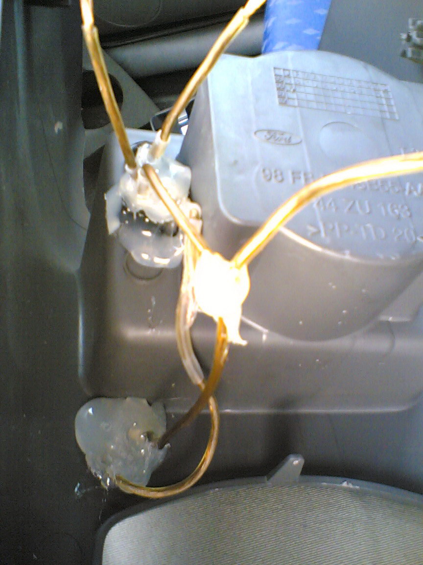

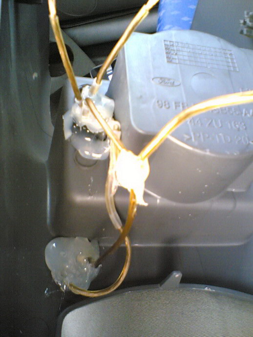

Skąd prąd? Broń i zachowaj, żeby brać prosto z sieci - jak komuś coś nie wyjdzie, to grozi to nawet pożarem! A wtedy nieotwierający się przyciskiem bagażnik będzie waszym najmniejszym zmartwieniem :) Bierzemy więc i podłączamy prąd za bezpiecznikiem 7,5A. W dolnym rzędzie listwy bezpiecznikowej jest to drugi z lewej. Z niego leci prąd na zegarek i podświetlenie deski, więc nie trzeba go wymieniać na mocniejszy - 7,5A nawet jak na potrzeby siłownika wystarczy.
Relacji z podpinania tam jednego kabla nie ma, ale liczę, że sobie poradzicie :)
Wystarczy wyciągnąć skrzynkę (mocowaną na 2 śruby), odszukać kabel który idzie przez bezpiecznik i za bezpiecznikiem np. zdjąć kawałek izolacji i wpiąć tam nasz kabel prądowy :) Potem zaizolować i voilá.
Wskazówka - jeśli nie macie multimetru - kabel za bezpiecznikiem ucieka pod kolumnę kierowniczą :) Kabel prowadzimy później górą i na wysokości tunelu ściągamy między 2 blachy mocujące tunel.
Jak już podłączycie prąd do przycisku i przekaźnika, to trzeba znaleźć dobre miejsce na masę z przekaźnika - ja ją podłączyłem do blachy, do której dokręca się tunel środkowy na wysokości nóg - jest tam więcej dziur, więc nie ma ryzyka, że śrubą przy dokręcaniu tunelu zetniecie miedź z kabla :)

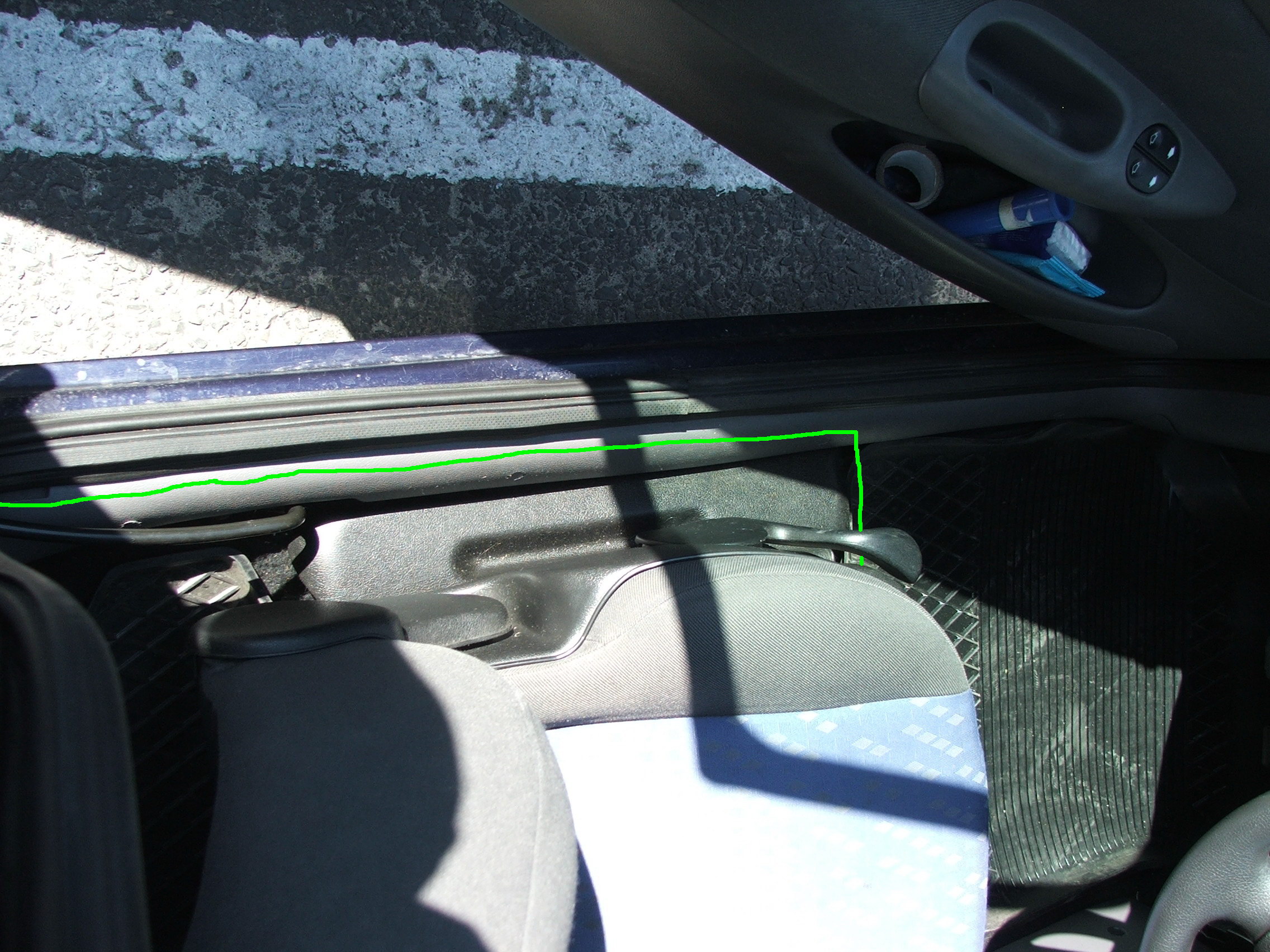

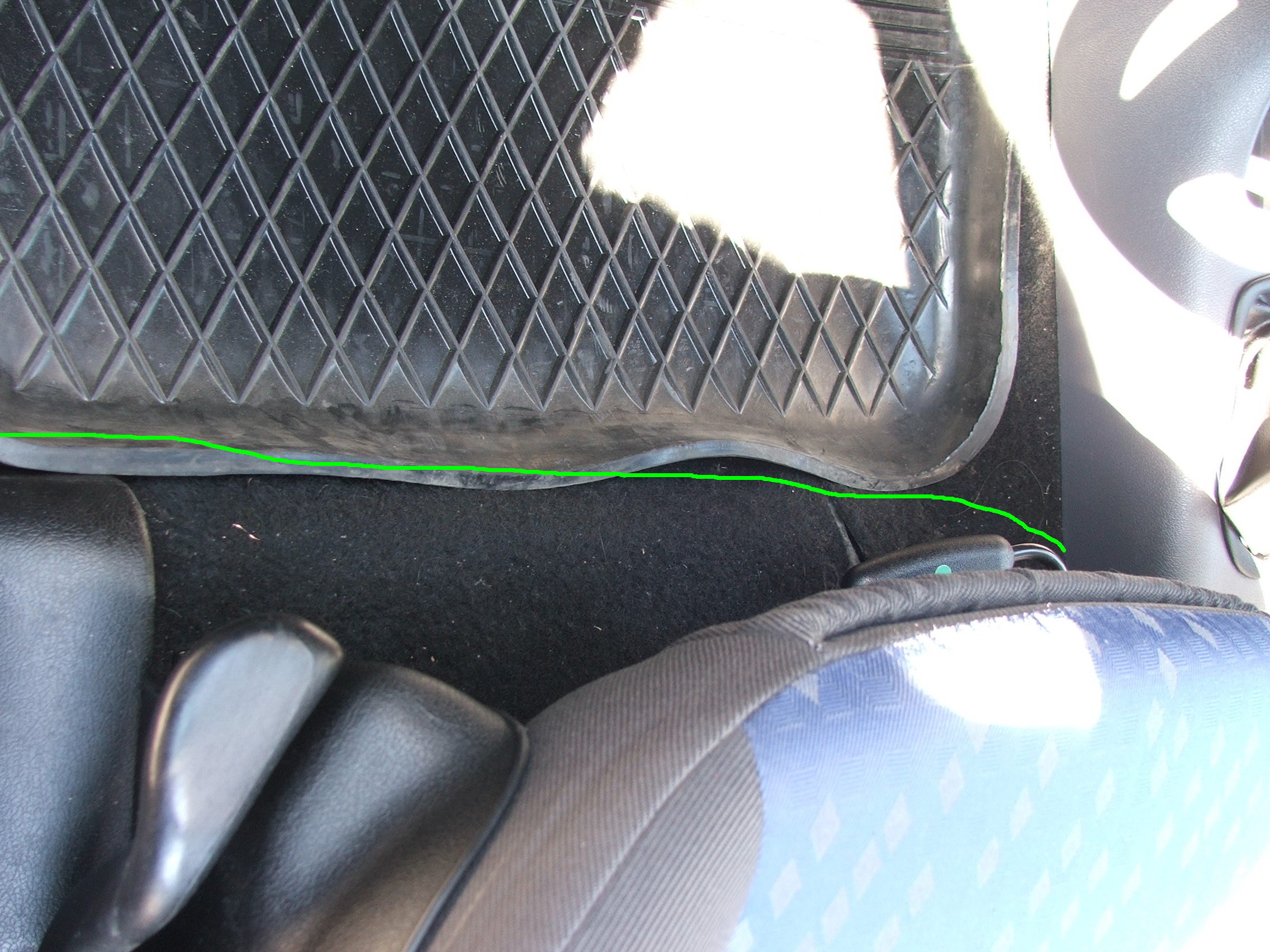

Kabel do siłownika ciągniemy przed siedzeniem kierowcy:
Następnie pod listewką boczną:
(jak wyciągniecie kołki, to radzę uważać na mocowania - przykładając do tego za dużo siły można je łatwo rozerwać i wtedy wizyta na szrocie (lub w serwisie Forda) nieunikniona.

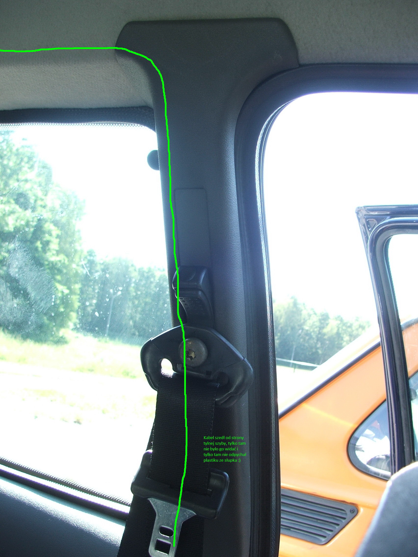

Później kabel ciągnąłem po słupku od strony szyby z tyłu:
Żeby zdemontować pas potrzeba klucza typu Torx (T45 lub T50) - jeśli takiego nie posiadacie, lub zwyczajnie nie chce wam się go szukać/kupować, to możecie ten kabel pociągnąć za obiciem, koło kanapy i po tylnym słupku - zaznaczam jednak, że jest z tym więcej "srania się" i można niechcący połamać zaczepy. Poza tym Torx i tak będzie potrzebny do odkręcenia zamka klapy (T40), więc kupno jednego dodatkowego (lub kompletu - kosztuje parę złotych) przy okazji portfela nam nie zrujnuje.

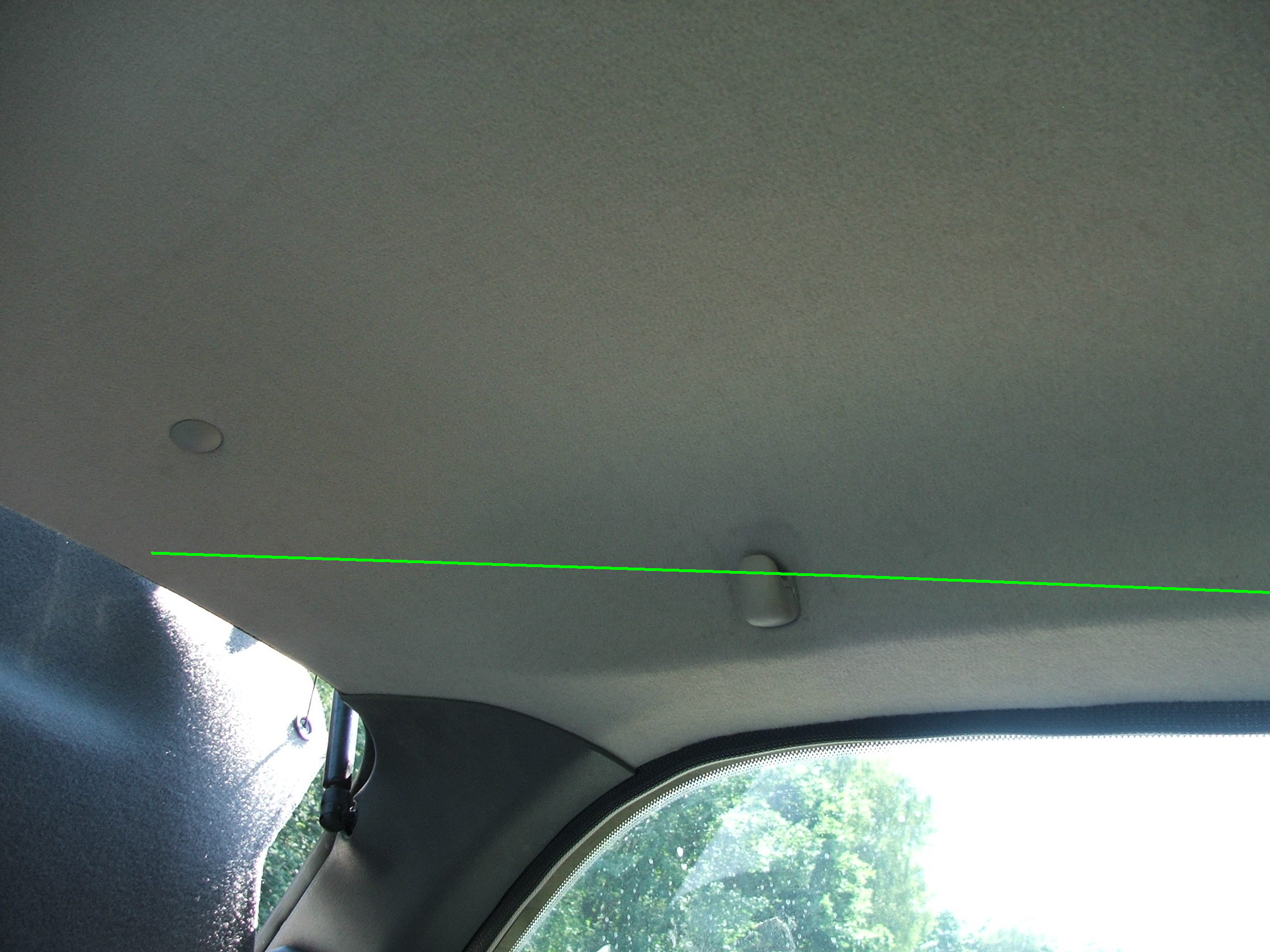

Pod podsufitką, "na przełaj":
Podsufitka jest mocowana w 4 miejscach - na "haczykach" na odzież i dwoma plastikowymi bolcami. Radzę zdemontować jeden haczyk i obydwa bolce, bo demontując jeden narażamy się (znów) na złamanie zaczepu bolca i ew. złamanie podsufitki :)

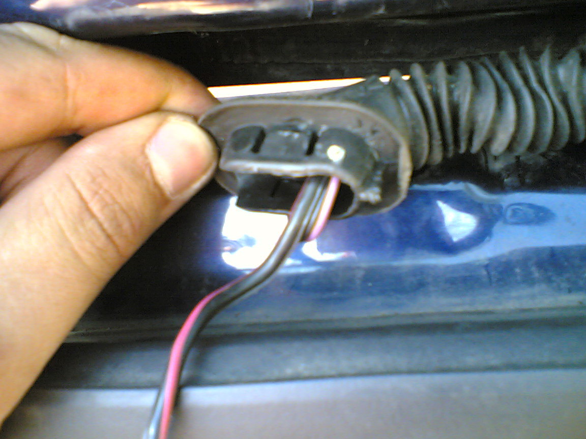

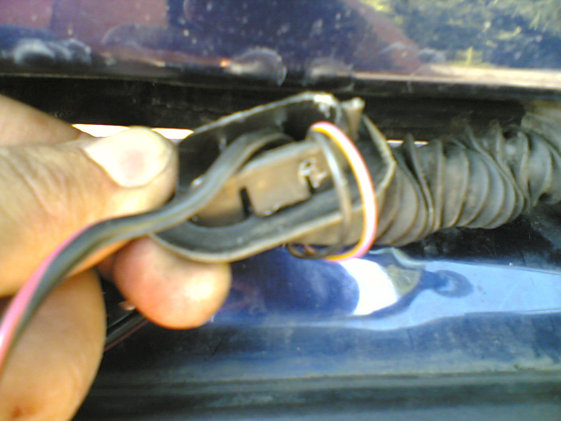

Tutaj trzeba zaznaczyć, że konieczny jest demontaż wężyka (inaczej będziecie przez niego przeciągać swój kabel przysłowiowe 3 dni) - najlepiej to poczynić cieniutkim, ale twardym śrubokrętem, później demontaż trzeciego światła stopu (ułatwia robotę) i demontaż plastiku z klapy. Uwaga na tenże plastik z klapy - zaczepy mają to do siebie, że bardzo, ale to bardzo lubią się łamać. Mnie np. "udało się" złamać 2 :) Nie mam na demontaż tej części dobrej i łatwej metody, więc jak coś wymyślicie, to dajcie znać :)
A tak wygląda to ustrojstwo, przez które musimy nasz kabel przeciągnąć:
Widać, że trzeba podważyć plastikowe zaczepy, przy tym nie można przesadzić z siłą (zwłaszcza z częścią wchodzącą do klapy bagażnika) bo potem zaczepy nie będą nam dobrze trzymać i przy większej ulewie będzie nam zalewać auto :) Jeśli jednak już trochę przegniecie, to możecie troszeczkę wykrzywić blachę do wnętrza (klapy lub auta) - to w lekkich przypadkach pomaga :)

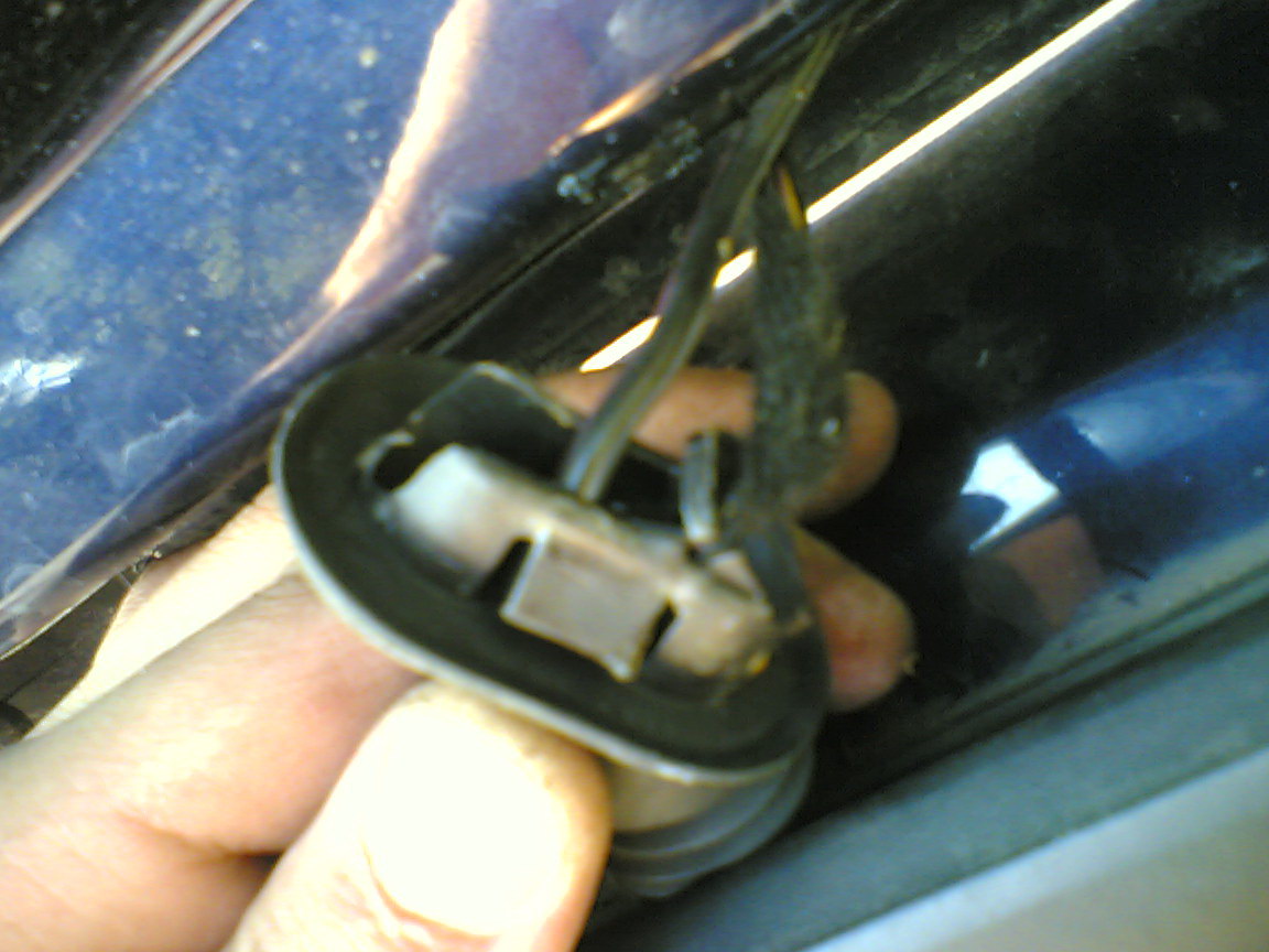

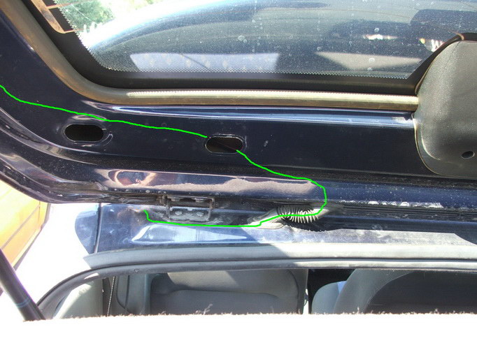

Gdy zdemontujemy już plastik klapy, to bierzemy dratwę lub cienki kabel, zawiązujemy na końcu nakrętkę ze śruby (najprostsze i najskuteczniejsze)
i spuszczamy w klapie. Wyciągamy plastikowe zatyczki i przez nie prowadzimy kabel aż do dziury z trzeciego światła stopu - tam już tylko dowiązujemy nasz kabel i po chwili wyciągamy go w klapie "u góry".

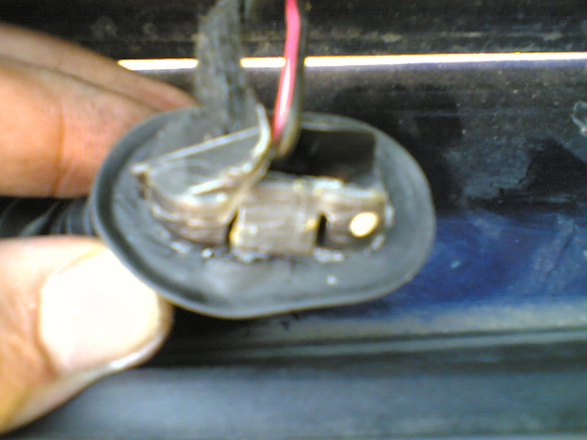

Warto wspomnieć, że szkoły ciągnięcia kabla z prądem (ależ to brzmi :) ) są dwie. Jedna w Fiestkach, które nie posiadają oświetlenia klapy. Jeśli jesteś szczęśliwym posiadaczem/posiadaczką tego gadżetu, to w tej chwili opuść głowę, krzyknij coś złego pod adresem elektryków z Forda i przygotuj się na dodatkową robotę ;)
jakie podświetlenie klapy? może bagażnika? bo rejestracja jest w zderzaku :fox:

Dla przykładu - u siebie zastosowałem mikroprzełącznik monotabilny (10x10mm), dla którego maksymalne parametry to 50V / 250mA - czyli moc to maksymalnie 12,5W. Cewka przekaźnika pracuje przy 12,4V (14,2V) /600mA - czyli maksymalnie 8,5 W. Fakt faktem, że jest to >2x większy prąd, ale taki overdrive przy 2/3 mocy max może przecież być :) Dla porównania - prąd płynący przez siłownik to jakieś 6A (z hakiem, nieważne). Licząc już tylko 12V z akusia to mamy 72W - a tyle już bankowo ten 'przełączniczek' nie wytrzyma :)
EDIT:
dokładnie - nie klapy, tylko bagażnika; dobrze myślałem, źle napisałem :)

zgadzam się z Tobą, nie pamiętam, ale ja do siebie wybierałem jakiś na chyba 230V, więc taki trochę trwalszy niż zwyklaki to może dlatego jeszcze żyje.
ja u siebie też mam podświetlenie bagażnika i tak jak zrobiłem działa :fox: coś źle pokukałeś u siebie
Jest: Mazda CX-5, Ford Fiesta MK7, Puma MK1
Było: Mazda 6 GH, Mazda 2 DY, Focus MK2FL, Clio 2, Mazda 323F BJ, Fiesta MK4
Wysłany: 25 Cze 2008, 23:21
U mnie czwarty bolec jest wciskany i przy wciśnięciu rozłącza obwód - wtedy żarówa w bagażniku nie świeci - więc nie da się go użyć :)
Posty: 3115
Wysłany: 25 Cze 2008, 23:23
u mnie jest tak samo, ale sama blaszka nie jest połączona z obwodem od podświetlenia i da się przez nią przesłać sterowanie do siłownika :yes: i robiłem też tak w mk5 też 2000r. i w dieslu :)
