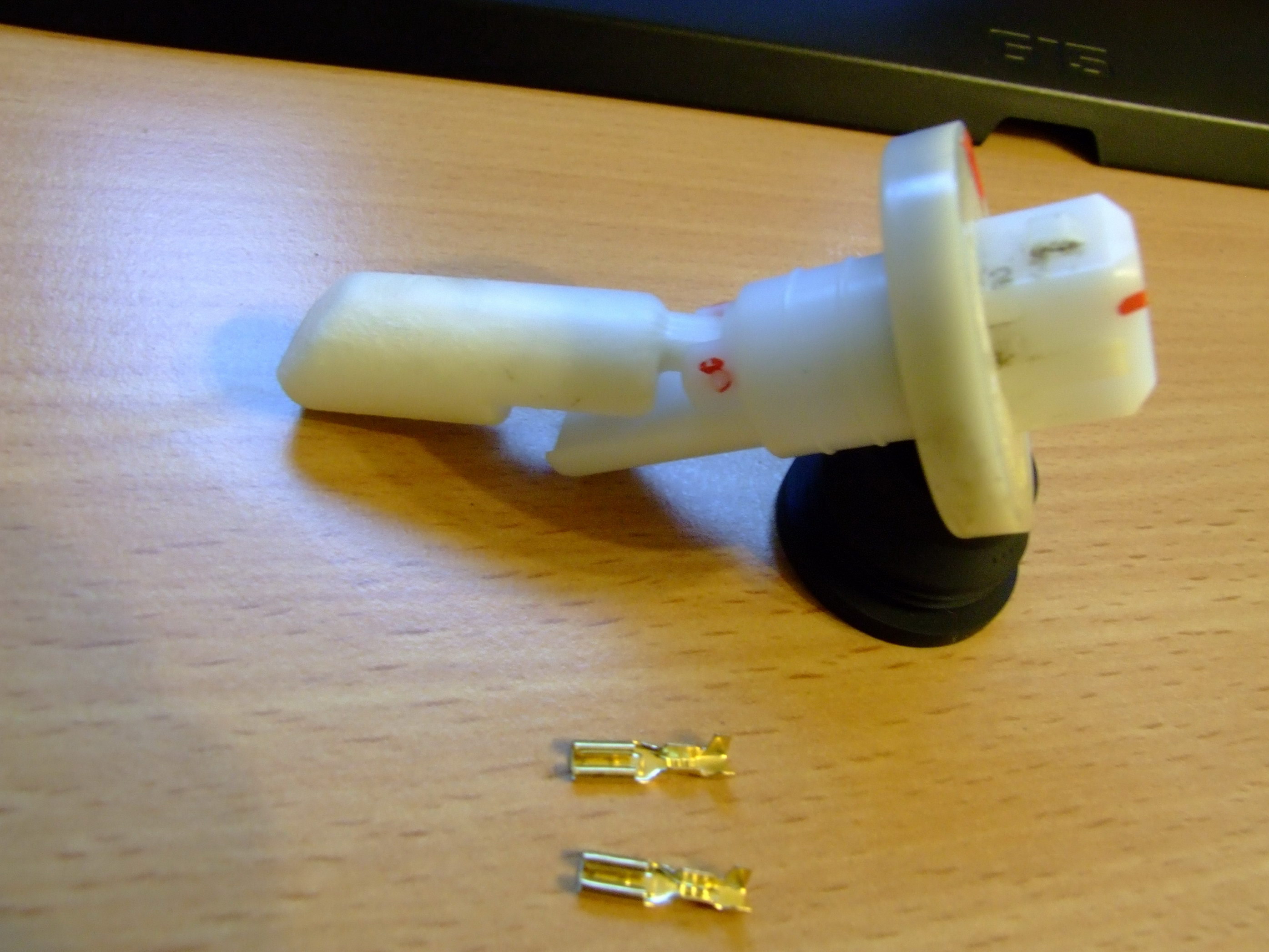

Zestaw startowy: czujnik, uszczelka + 2 wsuwki:
Poprawnie działający czujnik przy podniesieniu tej "dźwigienki" (tj. kiedy pływak nie odstaje od reszty) ma oporność oscylującą wokół 84Ω, zaś opuszczenie pływaka powoduje, że czujnik stanowi przerwę w obwodzie.

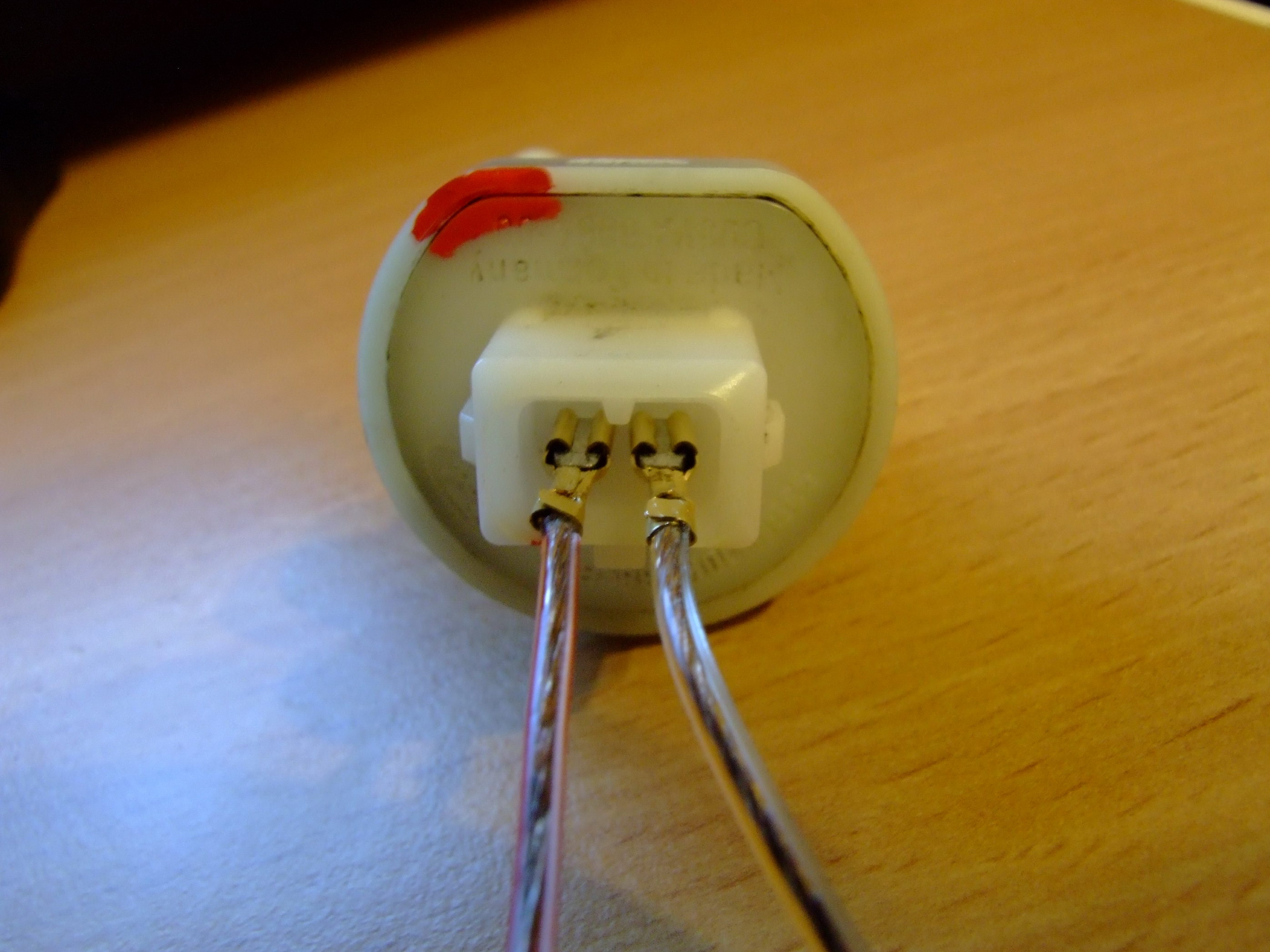

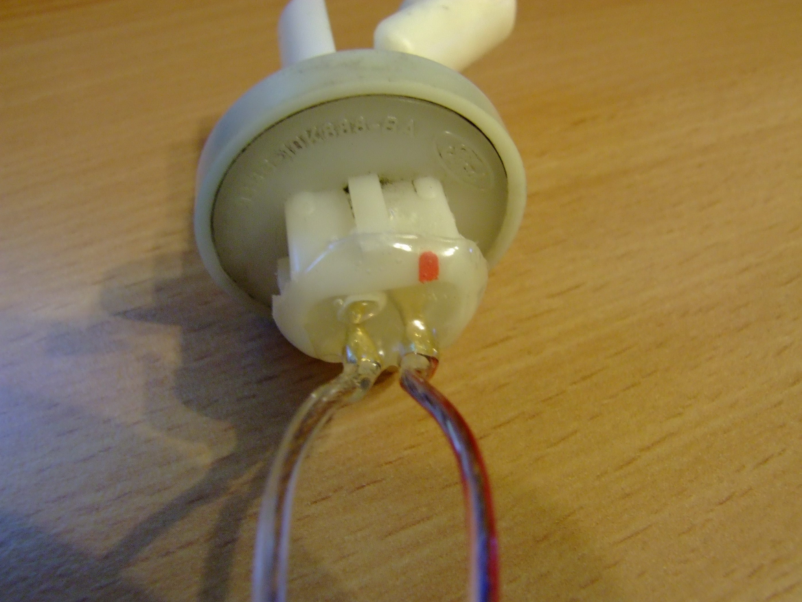

Całość po zaciśnięciu wsuwek na końcówkach kabli i wciśnięcia tych ostatnich na styki czujnika:
Jeśli ktoś chce, może oczywiście lutować lub zakręcać końcówki kabli bezpośrednio na stykach, ale osobiście odradzam takie robienie elektryki na "odwal się".
Tak się to prezentuje po zalaniu całości niewielką ilością kleju na gorąco (silikon też da radę, ale w porównaniu do kleju, schnie przysłowiowe "trzy dni"):

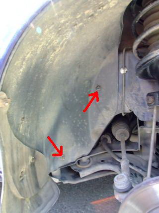

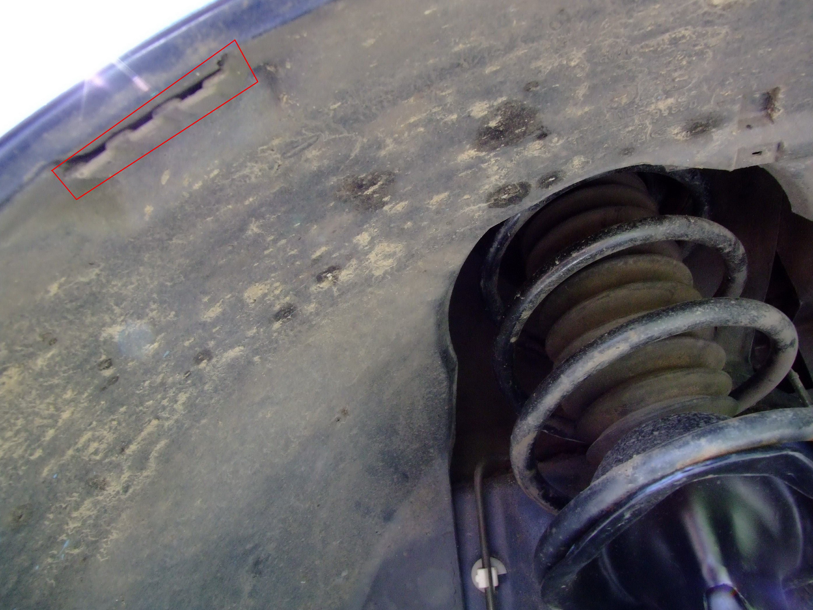

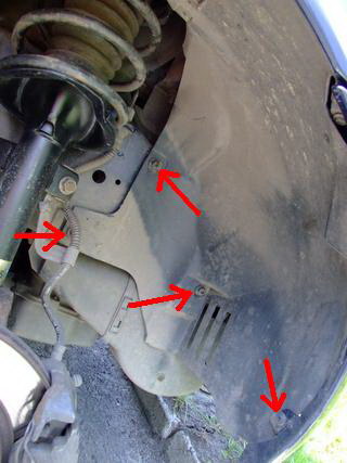

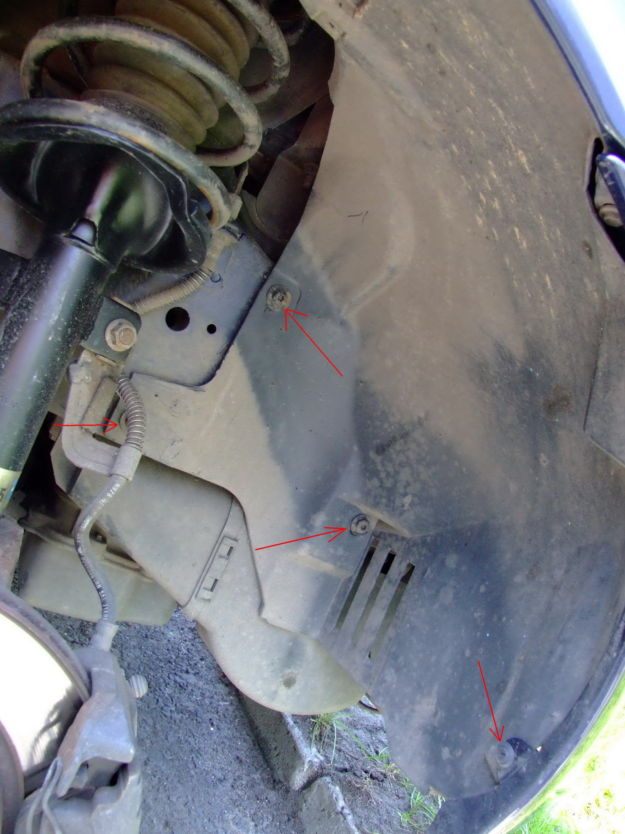

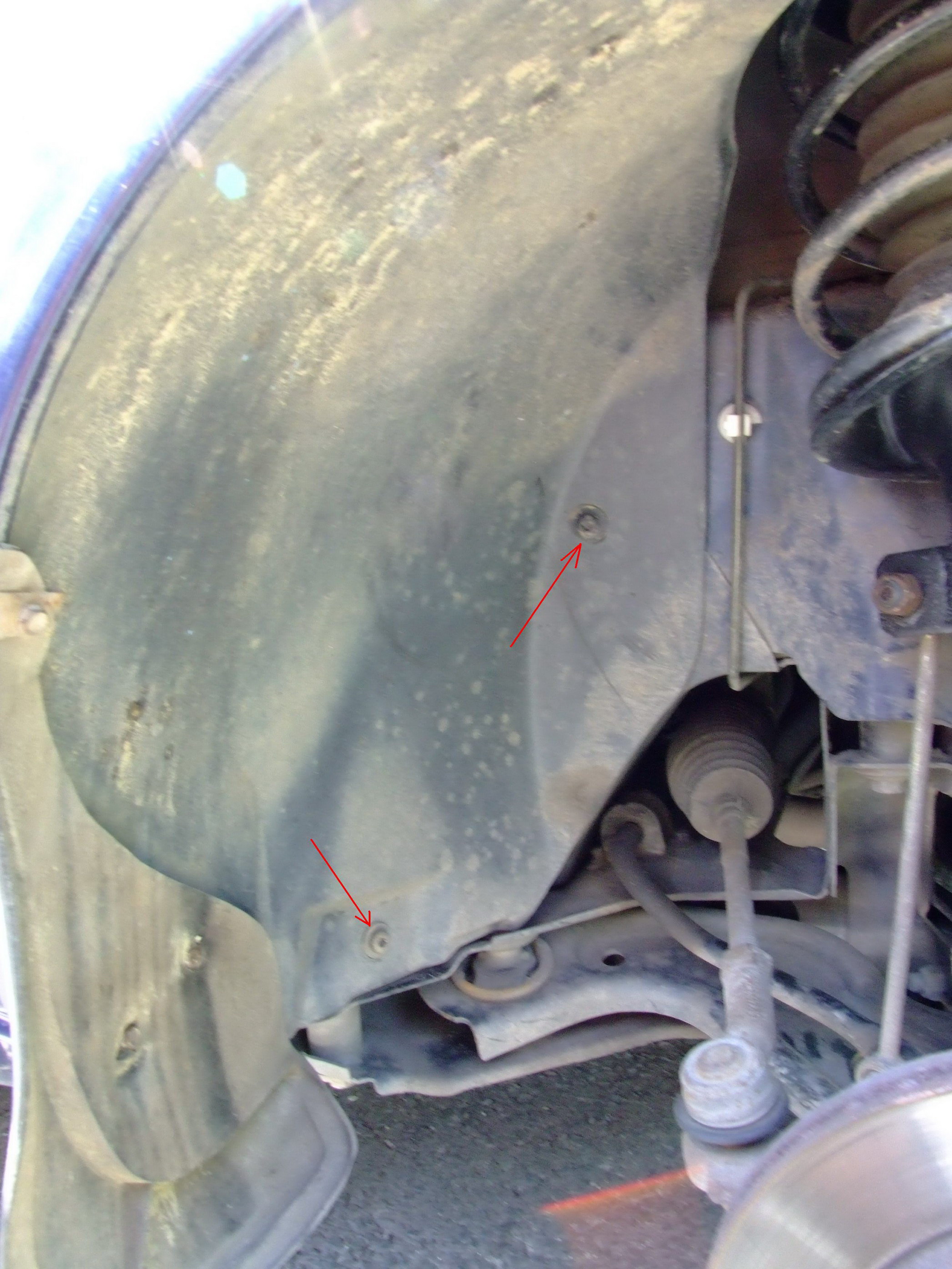

Gdy już czujnik i jego wyprowadzenia mamy z głowy, idziemy do auta i pozbawiamy go koła od strony pasażera. Śruby mocujące nadkole są dodatkowo zaznaczone:
tutaj tak samo:
Oprócz śrub jest jeszcze metalowa nasuwka, trzymająca nadkole na miejscu:

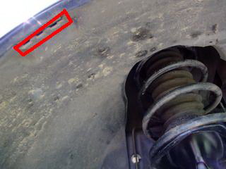

Gdy już zdemontujemy nadkole, naszym oczom ukaże się taki własnie uroczy widok:

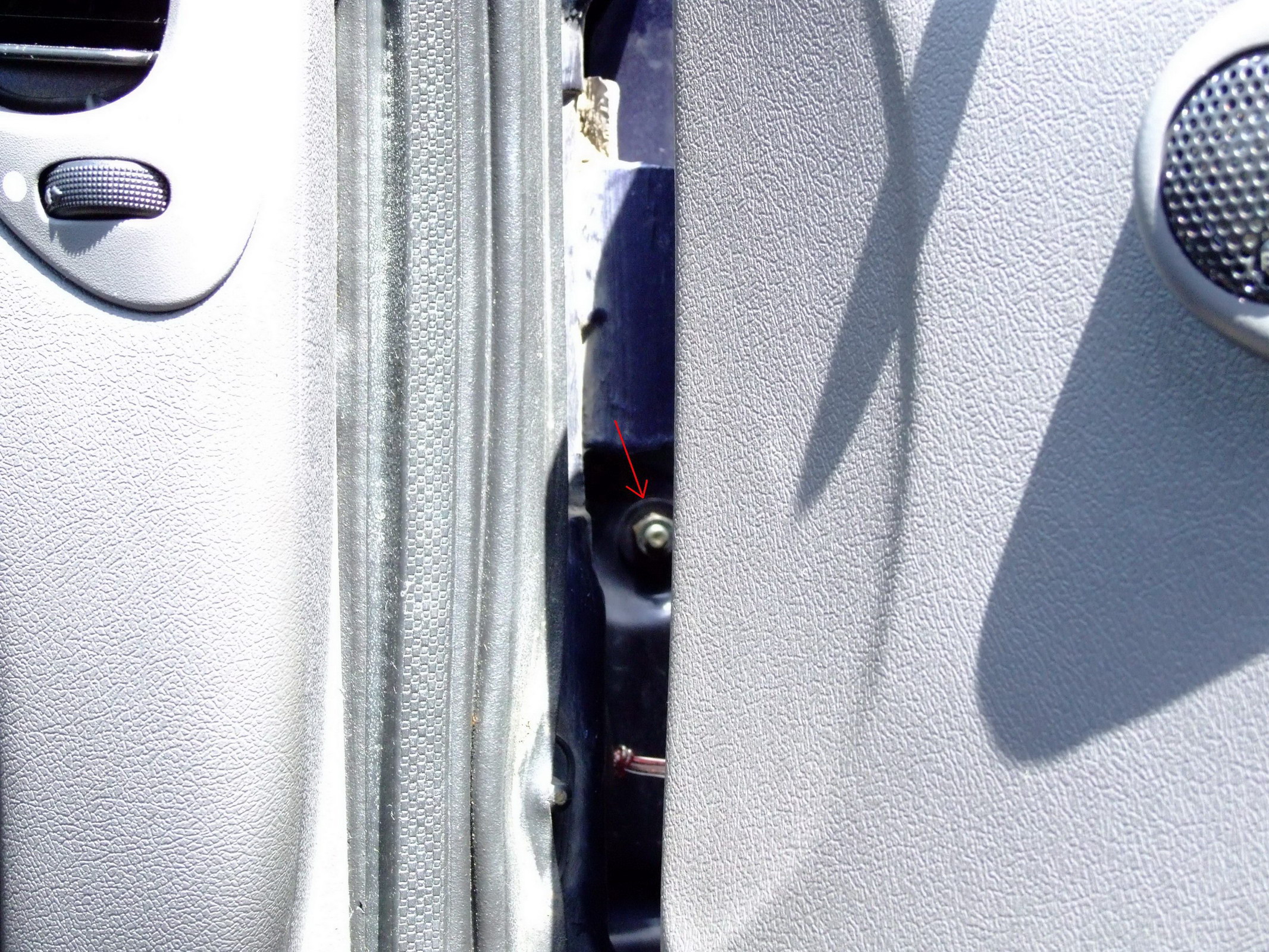

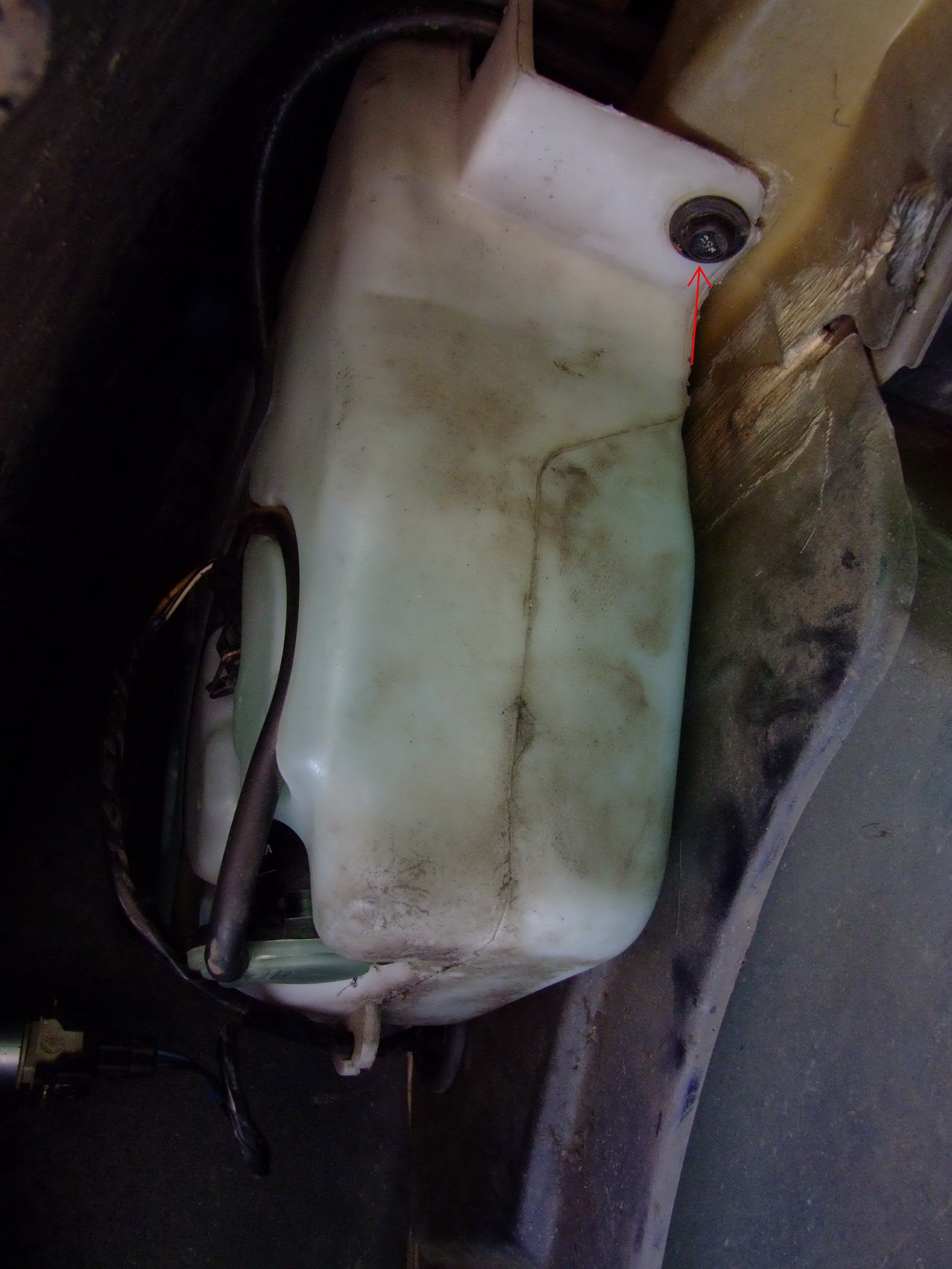

gdzie jest zaznaczona jedna ze śrub - ALE (!) jeszcze jej nie odkręcamy.
Najpierw musimy się zająć tą:

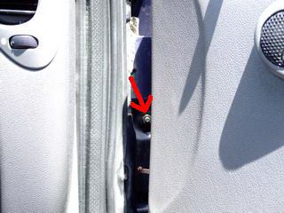

jako że dojście do tej śruby jest - delikatnie ujmując - trudne, przedłużka do klucza nasadowego jest rzeczą absolutnie niezbędną.

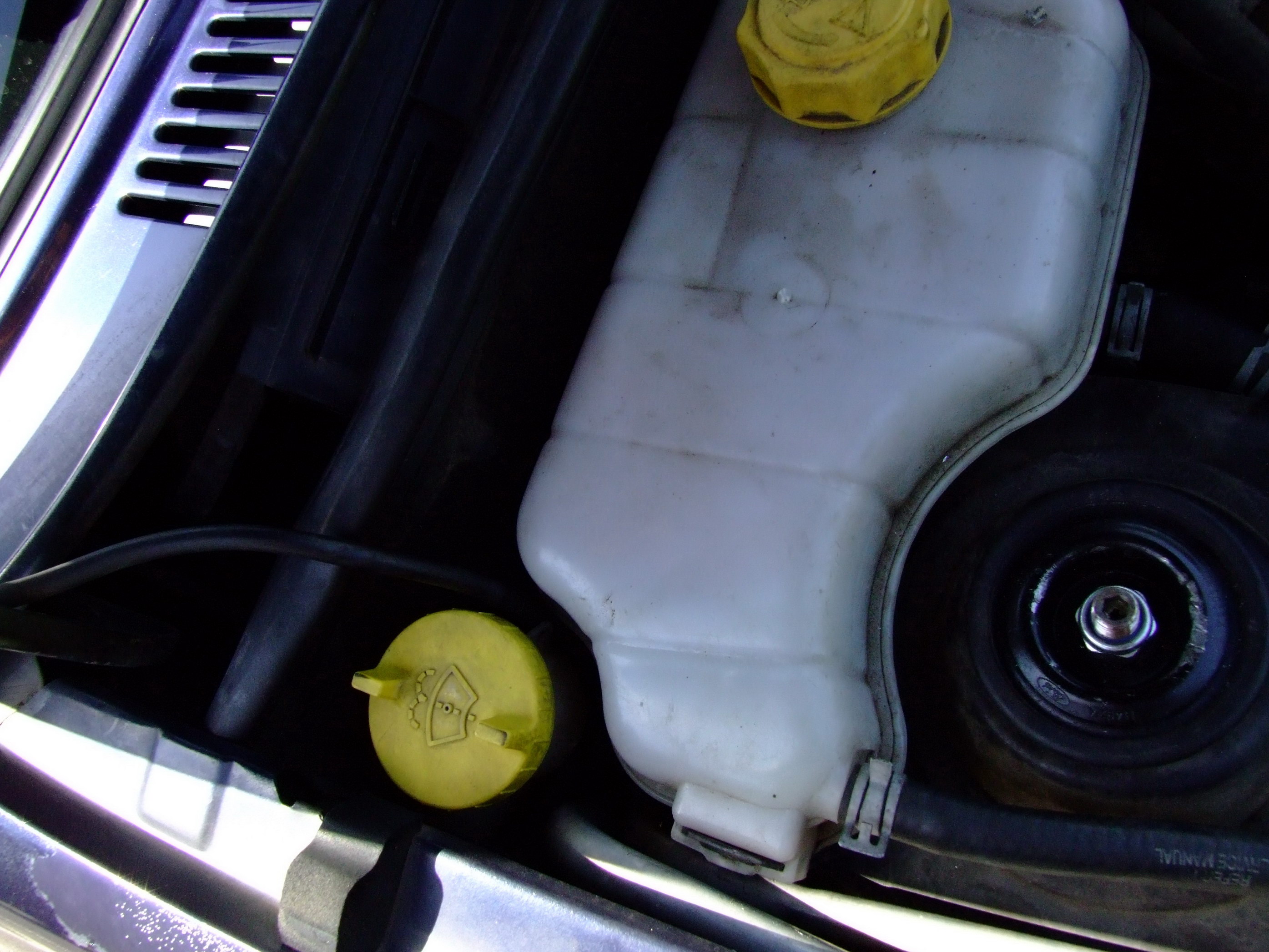

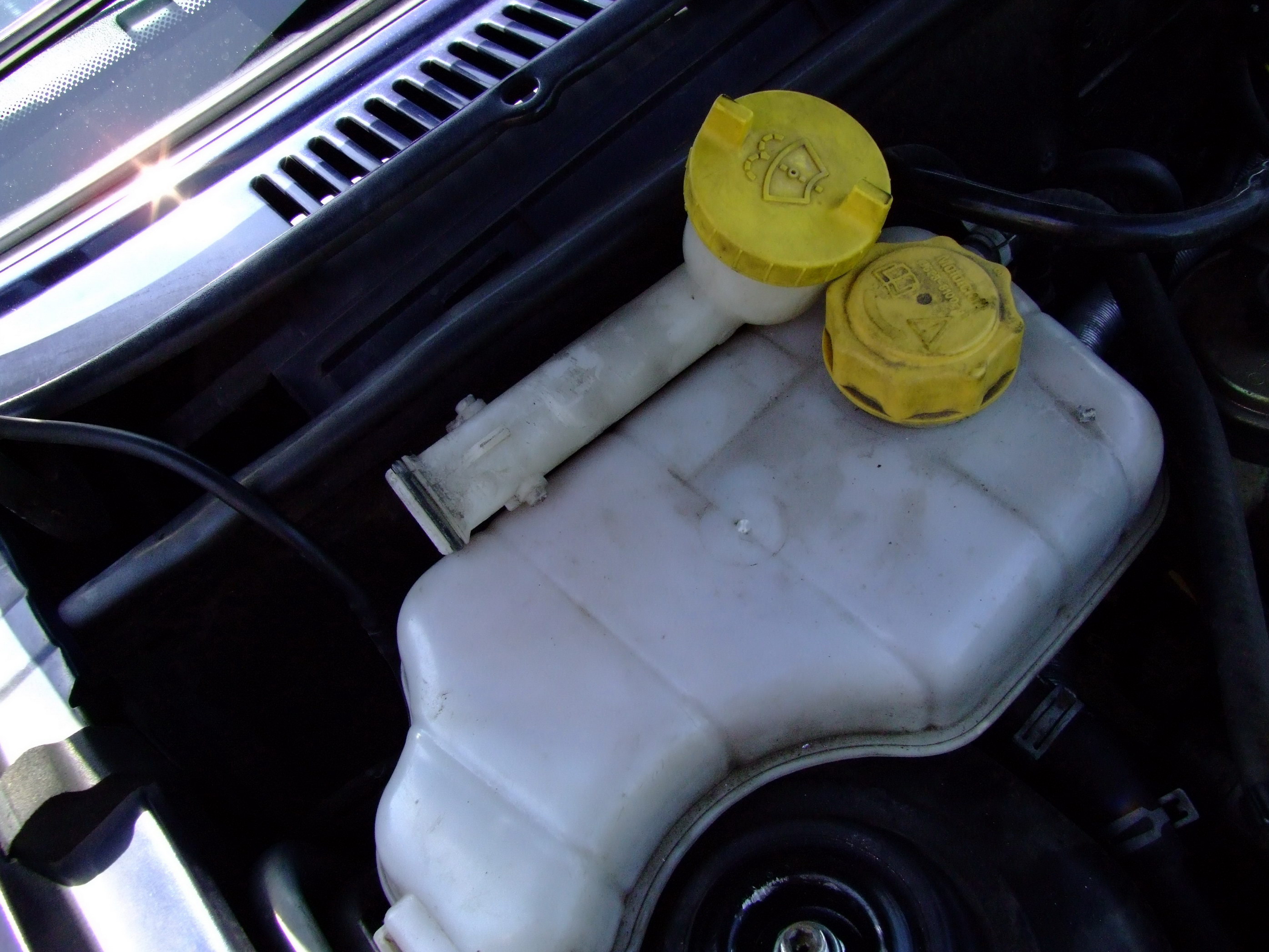

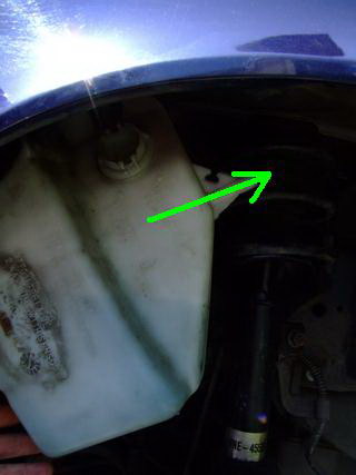

Gdy już skończymy zabawę, trzeba zdemontować wlew:

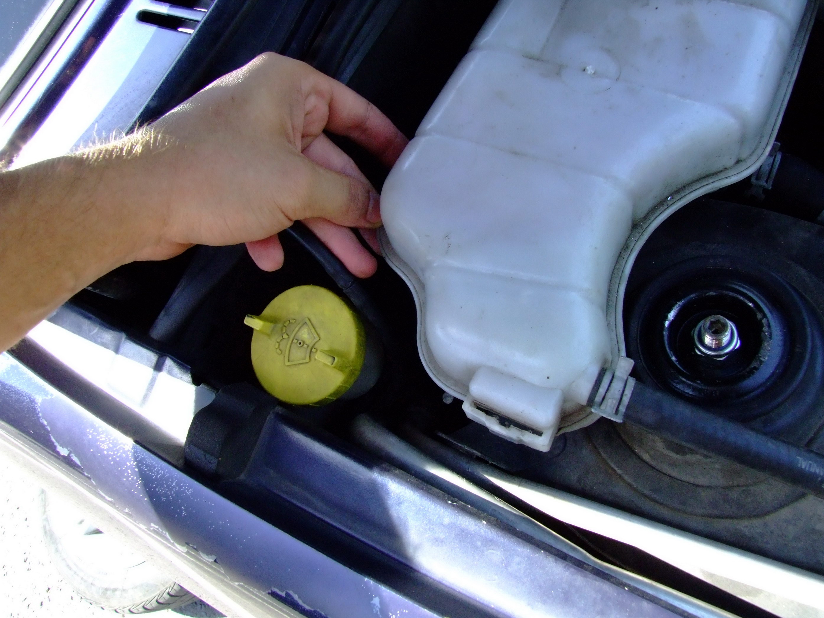

Podważamy i ściągamy zbiornik wyrównawczy z mocowania:
...a później zdecydowanym ruchem ciągniemy za wlew. Skutek jest taki:

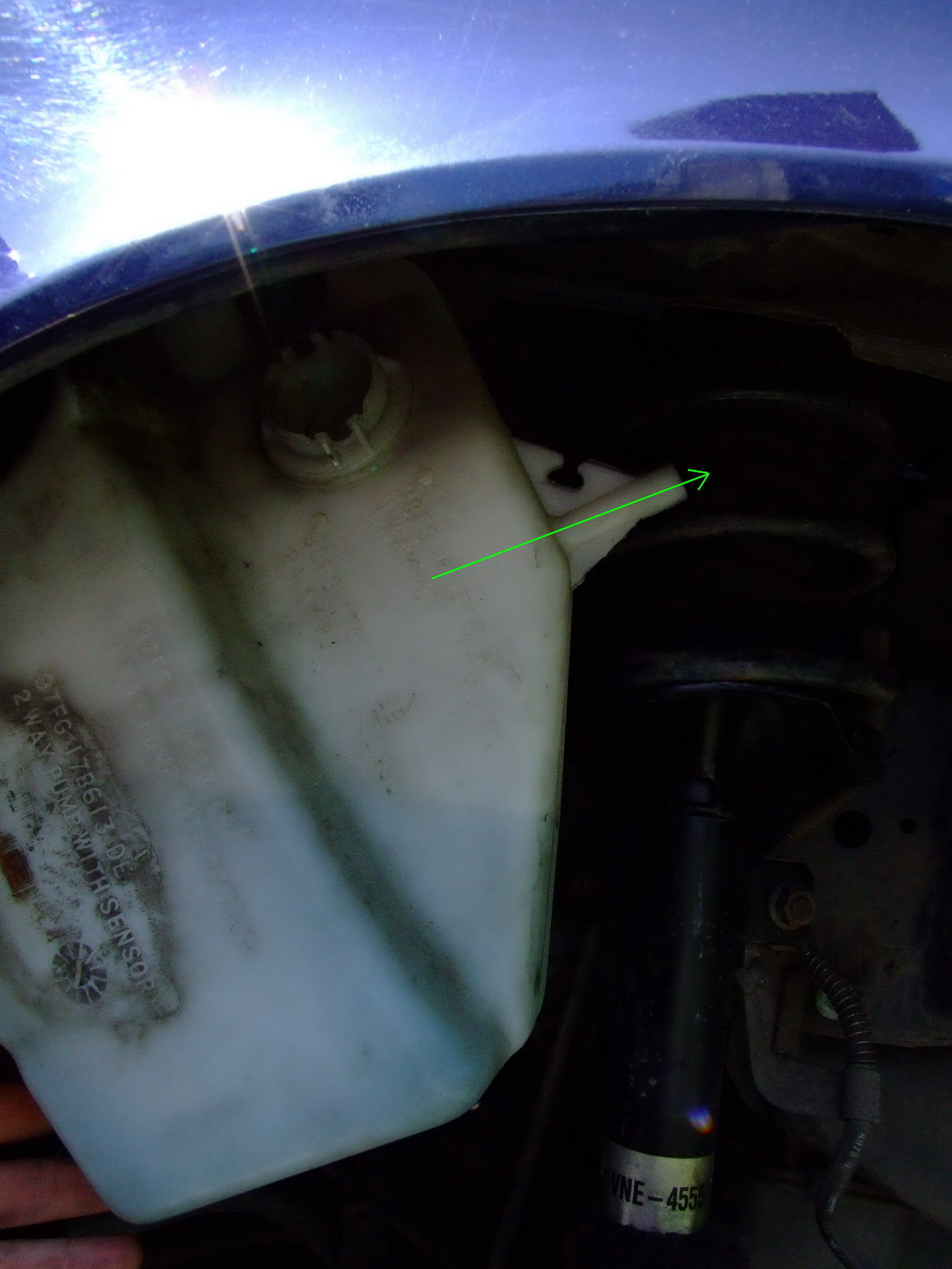

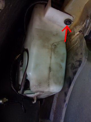

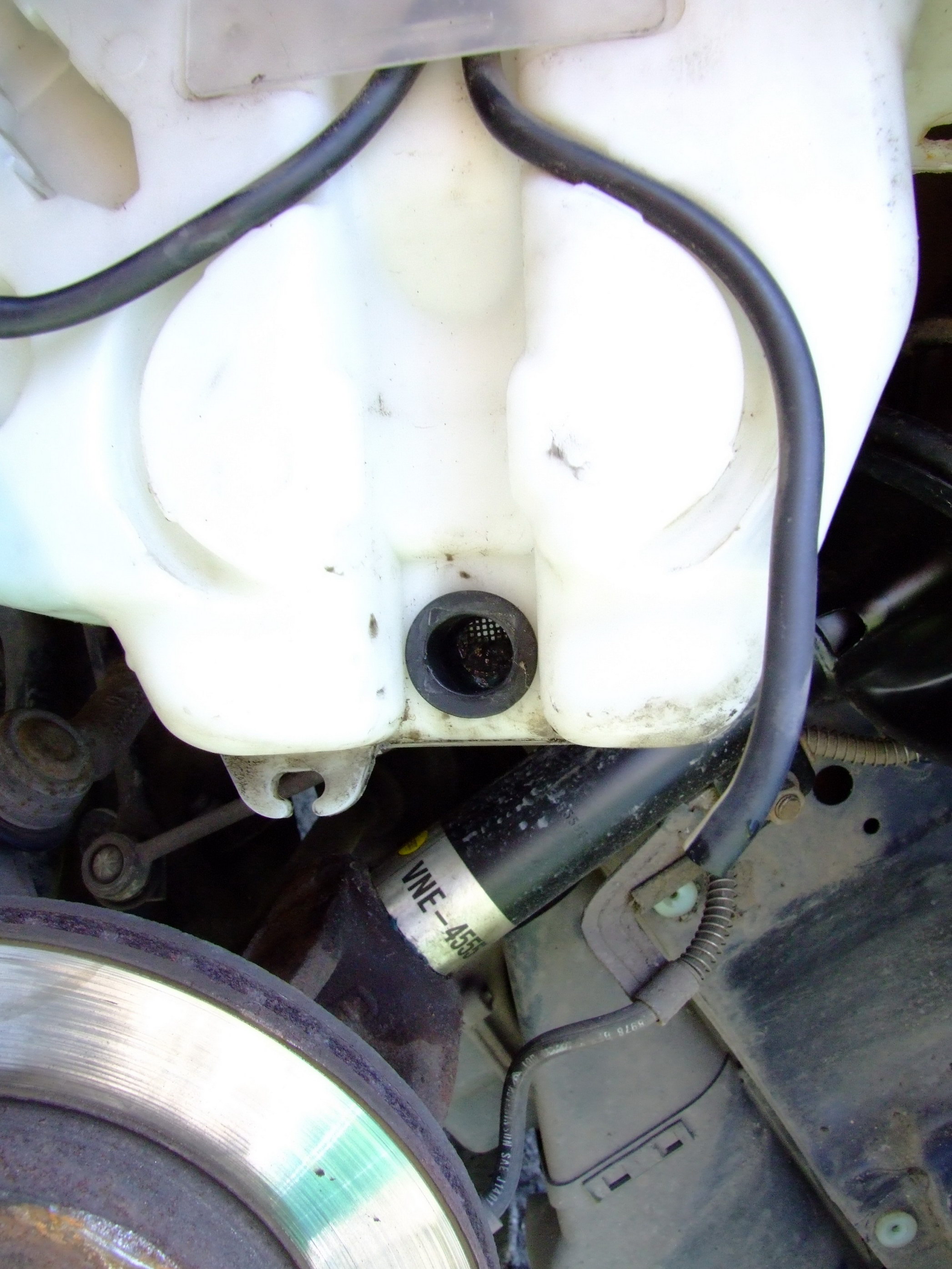

Wlew za nami, wracamy pod błotnik - i tu też ważna informacja - najpierw demontujemy kostkę migacza, kostkę silniczka spryskiwaczy, a sam kabel ściągamy z plastikowego "ucha" na zbiorniku. Na samym końcu odkręcamy śrubę widoczną kilka obrazków wyżej.
Zieloną strzałką jest oznaczony wylot płynu ze zbiornika - można go dość mocno przechylić i przelać sporą część zawartości zbiornika.

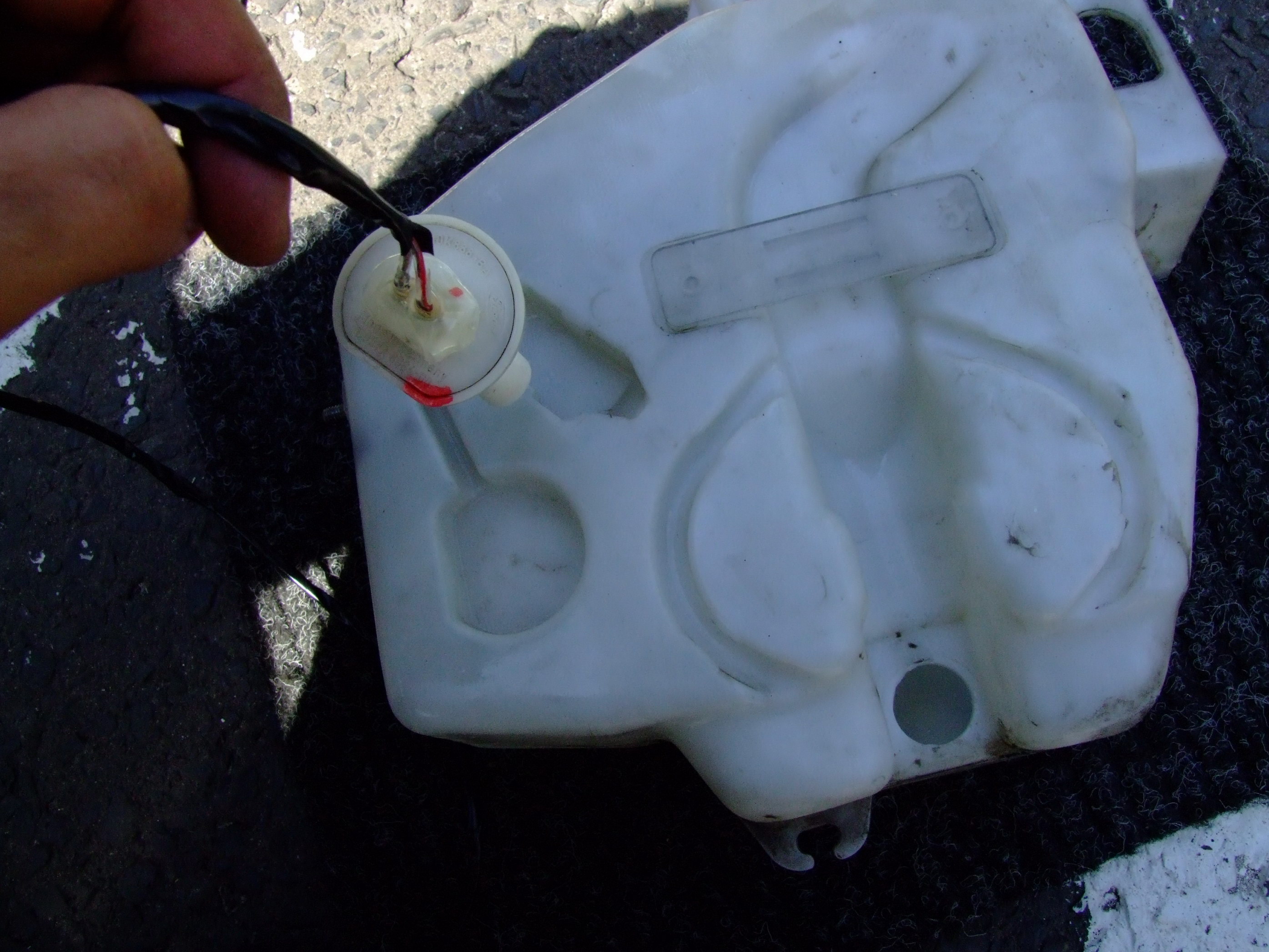

Jeśli zbiornik nie był całkiem pusty, a my w większej części go opróżniliśmy, to teraz możemy zdemontować silniczek oraz jego uszczelkę z filtrem:

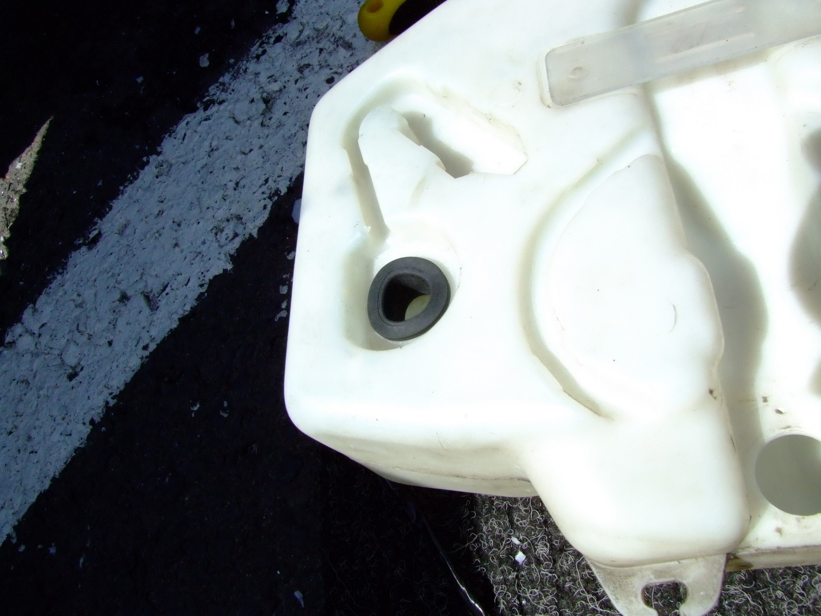

Sitko z uszczelki polecam przemyć (tak samo jak i zbiornik), bo tyle różnego ustrojstwa się tam zbiera, że aż dziw, że silniczek ma siłę zaciągać płyn (u mnie bylo zaklejone 3/4 jego powierzchni).

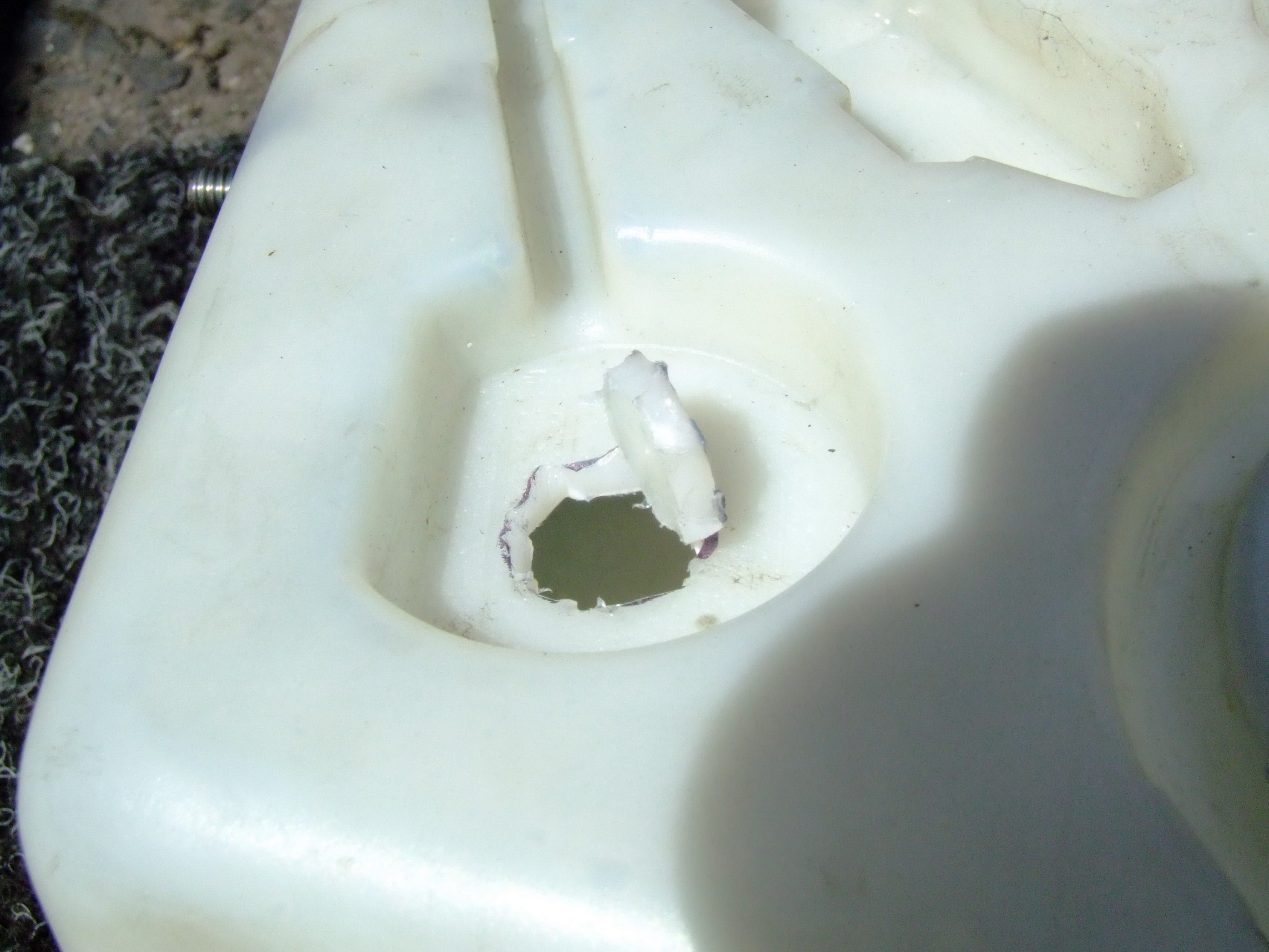

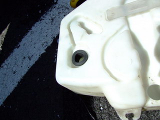

Zdjęcie z serii: "ciekawe gdzie to wsadzić?" - jak widać, dylematu zbytnio nie ma.
Bierzemy nóż w dłoń i tniemy. Tu się przyda cierpliwość właśnie - jeśli ktoś przesadzi (a o to łatwo, bo jak widać - plastik jest dosyć gruby), to uszczelka będzie siedzieć zbyt luźno i płyn nam będzie uciekał. I tu właśnie do akcji wchodzi pilnik - nożem wycinamy wstępny kształt (który można chociażby odmalować wodoodpornym flamastrem od uszczelki), a samym pilnikiem go wykańczamy.
Tak to wygląda pod koniec "przygody":
Rzecz jasna plastikowe paprochy, które nam wleciały do środka podczas cięcia i piłowania, wypadałoby wypłukać.

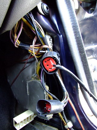

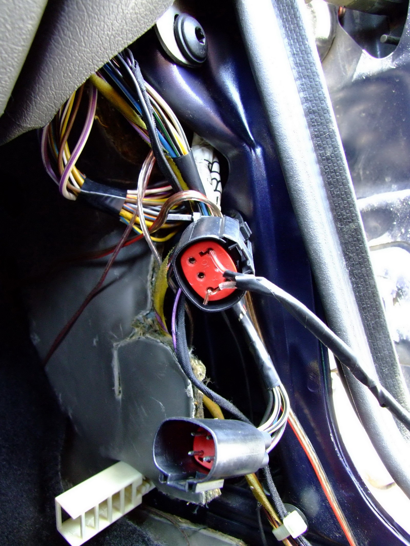

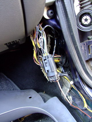

Teraz najmniej przyjemna część (tj. jeśli coś spierniczmy) - trzeba jakoś przeciągnąć kabel do kabiny, przyciąć go na odpowiednią długość oraz wpiąć go w kable za tą kostką (tutaj tylko pokazałem które styki odpowiadają za czujnik :) ) Kolory kabli to czarny i czarny z żółtym paskiem.
[Ten punkt nie dotyczy mk4 - w tym wypadku ciągniemy kabel aż w okolice licznika]
Osobiście zrobiłem to w taki sposób, że wyciągnąłem maksymalnie kabel od strony nadkola, szkotem dokleiłem kabel z czujnika i później w kabinie zacząłem z powrotem ciągnąć wtyczkę.
WAŻNE! - złapcie wtyczkę np. sznurkiem, bo może się zdarzyć, że ucieknie wam wgłąb auta między blachy, gdzie dojście jest zerowe - a wtedy bez pomocy drugiej osoby nie dacie rady jej stamtąd wyciągnąć!
Od strony wtyczki, do której jest podłączony migacz i silniczek, odcinamy kolorowy kabelek i go traktujemy szkotem
(czarny to masa, która może - aczkolwiek nie musi - być wykorzystywana, a po co to ruszać, skoro wystarczy rozłączyć obwód w jednym miejscu...).
Później podpinamy się pod odpowiednie żyły za wtyczką, która "leci" w kierunku licznika. Efekt finalny jest taki:

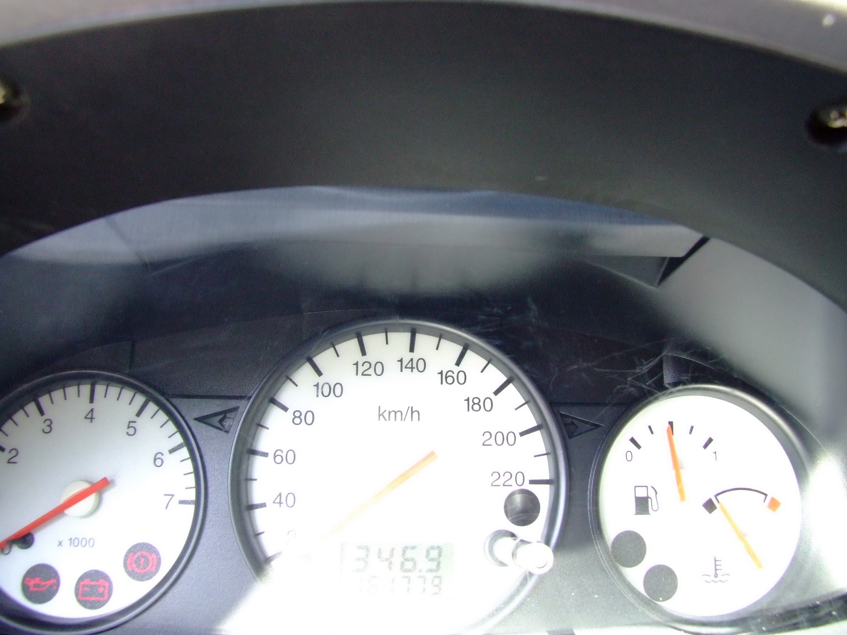

Zanim zaczniemy składać wszystko do kupy i zalewać, sprawdzamy czy wszystko działa.
Tak to wygląda w dieslu od razu po włączeniu zapłonu:
Jeśli mamy dosyć płynu w zbiorniku, to kontrolka oczywiście znika. I tu dwie uwagi - o ile logicznym jest, że kontrolka się zapali podczas jazdy, gdy płynu zacznie nam brakować, o tyle, jeśli zalejemy zbiornik na włączonym zapłonie/silniku, to kontrolka nie zniknie - potrzebny jest "reset" w postaci wyłączenia zapłonu.
