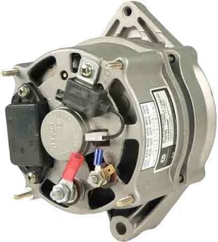

Alternator nie ładuje akumulatora.
Poprzedni właściciel sugerował wymianę ponieważ jak twierdził naprawiał go ale to nic nie dało. Jaki alternator można zamontować jako zamiennik? Czy od innych fordów jakiś pasuje? Szczerze mówiąc nie natknąłem się nigdzie na specjalnie dedykowany do MK1. Może da się zamontować po prostu od nowszej fiesty? Teraz codziennie musze ładować aku bo już raz padł mi na skrzyżowaniu i dobrze że wziąłem na wszelki wypadek aku z favority.Tak jeżdże z dwoma ale i tak zasięg auta jest mały zwłaszcza po ciemku- w dzień jeżdżę na postojówkach :)

Na początek podłącz kontrolkę do alternatora aby się wzbudzał bo może to jest problem. Do alternatora idą dwa kable jeden to + a drugi na kontrolkę. Jeżeli na krótko będzie świecić sprawdź czy w zegarach nie jest przepalona. Jeżeli na krótko nie będzie świecić to musisz zdjąć przynajmniej regulator i zobaczyć stan szczotek i pierścieni. Jeżeli będą ok to pewnie regulator uwalony. Kontrolkę podłączasz z jednej strony + na akumulator a drugi do alternatora albo jest tam mały bolec albo nakrętka na klucz 8 lub 10 .
Jak będziesz miał problem daj foto.
W mk3 przy rozruszniku jest złączka od kontrolki i często gniła ale nie wiem jak jest w mk1.

Jest alternator boscha i kostka alternatora jest wciskana (nie ma oczek)
Przewód plusowy nie idzie do rozrusznika tylko dwa przewody wchodzą w wiązkę i są dogrzane do grubego przewodu idącego do skrzynki bezpieczników i stacyjki.
Przewód wzbudzenia którego szukasz wychodzi z wiązki pod chłodnicą i ma niebieski kolor. jest cienki.

Dzisiaj zrobiłem szybkie oględziny. Zauważyłem, że do alternatora wchodzą 2 kable. Z peszla z którego idą te 2 kable wychodzi jeszcze jeden czerwony i jest wolny. Czy to przewód od kontrolki? Gdzie go podłączyć?

do najmniejszego bolca we wtyczce lub do cienkiej śrubki jeżeli nie masz 3 pinowej wtyczki.
wtyczka
na szpilce niebieska nakładka

Podłączyłem ten wolny przewód do kostki. Jest 3- pinowa.
Kontrolka działa normalnie tzn. świeci się na włączonym zapłonie , po odpaleniu od razu gaśnie. Nie wiem czy teraz ładuje bo przejechałem tylko kawałek, ale mam wrażenie że rozrusznik kręci szybciej, a podświetlenie zegarów zdecydowanie mocniejsze.

Jak gaśnie to znaczy że się wzbudza i powinien ładować.
Teraz miernikiem sprawdź ile ładuje. Jak masz miernik ustawiasz go na 20 V-- i podpinasz pod akumulator. Na w miarę naładowanym akumulatorze powinno być 14.3 jeżeli jest mniej możesz sprawdzić bezpośrednio na alternatorze gdyż wiele razy jest strata na przewodach.
Najprościej sprawdzić gdzie jest strata to podłączyć - do akumulatora a + do tej szpilki z "plastikową" podkładką" i potem odwrotnie + do akumulatora a - do obudowy alternatora.
Jeżeli gdzieś będzie strata to najprościej dodać nowy kabel od akumulatora do alternatora.
Jeżeli chcesz mieć pewność że alternator podziała to najlepiej w wolnej chwili zrobić sobie mały remoncik. Rozebrać poczyścić ,wypolerować albo wymienić komutator "miedziane pierścienie" ,wymienić łożyska i będziesz miał pewność że nie będzie niespodzianek. Jeżeli masz oryginalny regulator bosha i nie daje on więcej niż 14.7 ładowania to tylko wymień szczotki na nowe.
Przeważnie są zgrzewane ale wystarczy nawiercić małe otwory w tylnych blaszkach i normalnie możemy przylutować tylko trzeba uważać aby podczas lutowania nie pobielić przewodów które są w środku bo szczotka może się nie schować. A się rozpisałem powodzenia :)
