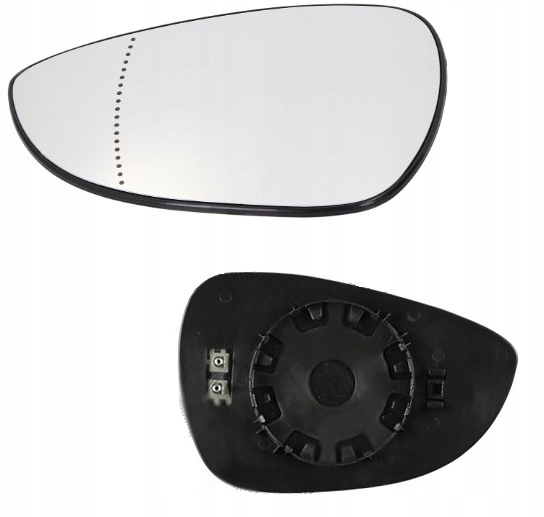

Witam , jestem nowym posiadaczem Fiesty z 2010 r . Mam pytanie odnośnie grzanych lusterek .
Czy jeżeli jest bezpiecznik w skrzynce oznacza to ze są grzane lusterka ?
Niestety u mnie po właczeniu podrzewania tylej szyby nic sie nie dzieje .
Teraz nie wiem czy w moim aucie nie bylo czy jest jakiś problem elektryczny .
dodam że oba lusterka sa sterowane elektrczynie i działają.
Od czego zacząć poszukiwania problemu ? |

| Od sprawdzenia czy są podgrzewane (ilość pinów we wtyczkach) |

| Nawet jeśli przewody są, z mojego doświadczenia wiem, że podgrzewanie lubi się po prostu skończyć i trzeba kupić nowy wkład. |

| Przewody są , ale ogrzewanie nie działa , sprawdze czy dochodzi prąd do przewodów , co jeśli bezpiecznik jest ok a prąd nie dochodzi do lusterka , od czego zacząć poszukiwania przyczyny _ |

| Jeśli prądu nie ma na przewodach (pewnie trzeba włączyć ogrzewanie szyby) , to następny krok zobaczyć czy ktos nie wsadził lusterek od innego auta. |

| Wszystko sprawdzone i prąd dochodzi , więc pewnie czas wymienić wkłady lusterek, dziekuje za pomoc |
