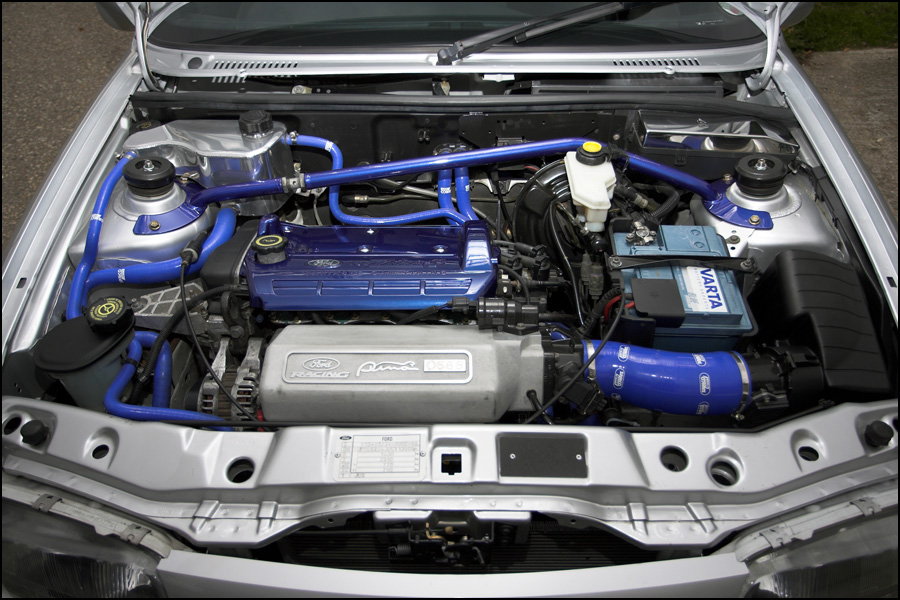

A to na pewno amortyzatory od mk5 ? bo w wielu katalogach mk5 jest pisane jako mk4 :( albo czegoś brakuje bo powinno być tak http://www.fiestaturbo.co... ... age_id=274
