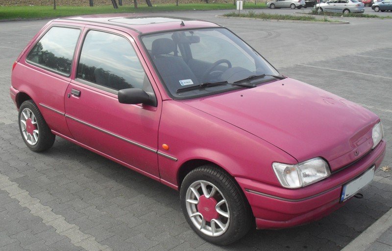

7. OPIS AUTA: Fiesta z 1995 roku w domowym nazewnictwie Fiolka z racji koloru - w rodzinie od pięciu lat, sprowadzona z Niemiec jako 1,1i w bardzo dobrym stanie po naprawie szpachlą jednego nadkola, które właśnie zgniło i szpachla wypadła :) Przez cały czas użytkowania bezproblemowa - użytkowana przez kobietę - dlatego taki kolor był wybrany. Trzy lata temu podczas jazdy do Warszawy obraziła się - coś brzdęknęło, trzasnęło... i korbowód wyszedł bokiem :) Trzeba było sobie radzić i dostała silnik 1,3i w bardzo dobrym stanie, który śmiga do dziś. Ostatnio zauważyłem, że jak postoi (a teraz często stoi) to po zapaleniu puszcza sporego dymka - podejrzewam, że może to być sprawa uszczelniaczy zaworów - sugestie z Waszej strony mile widziane. Oczywiście po chwili pracy już nie dymi.
Obecnie Fiolka została w spadku dla mojego syna i podjęliśmy decyzje o jej odbudowie i rozbudowie stąd właśnie ten temat. Mam nadzieję że będziemy tu wraz z synem na bieżąco przedstawiali przebieg prac i słuchali (czytali) Waszych opinii.
a. wizualne: rozbiórka do gołej blachy
b. mechaniczne: zawieszenie, amorki tył, kompletny układ hamulcowy, wymiana oleju, filtrów, świec, regulacja zaworów - ogólnie mechanicznie wszystko gra.
c. audio: usunięte oryginalne radio Ford 2014 - zrobione miejsce na JVC
d. inne: rozgrzebana elektryka, przygotowanie pod podłączenie "pakietu elektrycznego"
a. wizualne: blacharka, lakier, pakiet z XR-ki, wymiana wnętrza, jakieś modzenie konsoli środkowej, podświetlenia itp.
b. mechaniczne: kolejny swap na coś między 1,6 a 1,8 (ale to duuużo później)
c. audio: na już JVC z MP3 (bo mam), na później coś z większym ekranem i możliwościami.
d. inne: pełen pakiet elektryczny (szyby, zamki, czujniki parkowania (może) światła do jazdy dziennej (jak wymyślę dobre miejsce do montażu), alarm z dodatkami komfort i takie tam pierdoły...

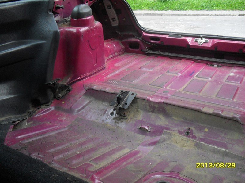

Baza - czyli stan przed rozpoczęciem prac.

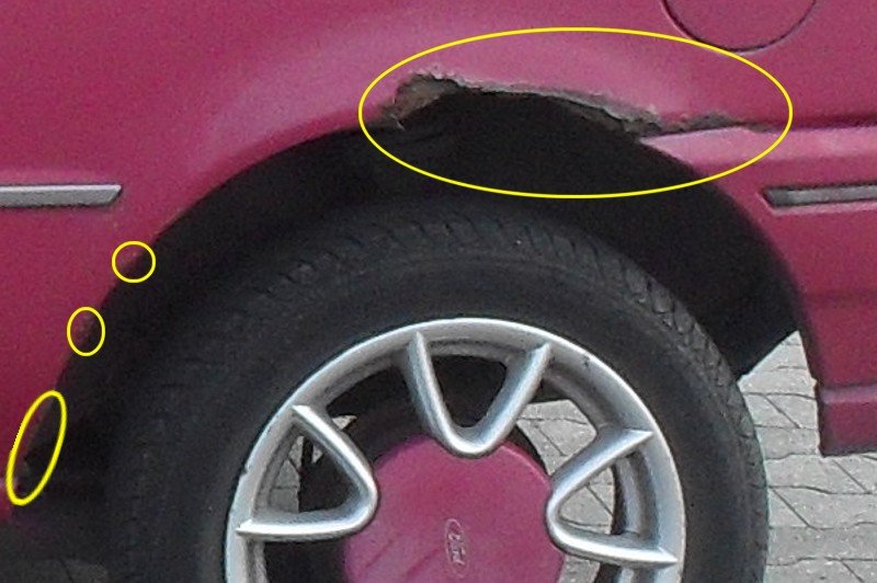

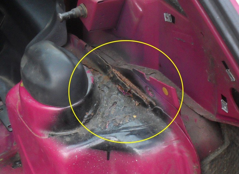

Znalezione miejsca działania rudej - do roboty blacharskiej.

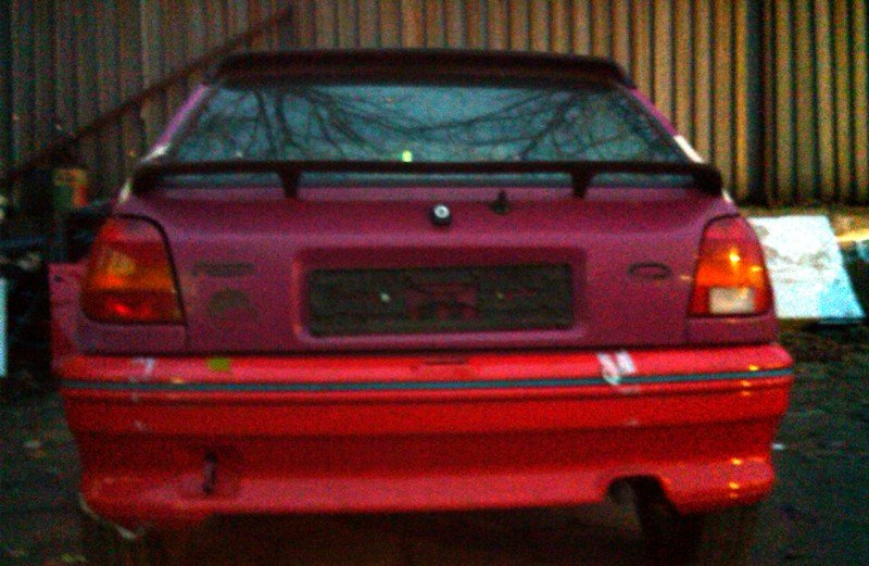

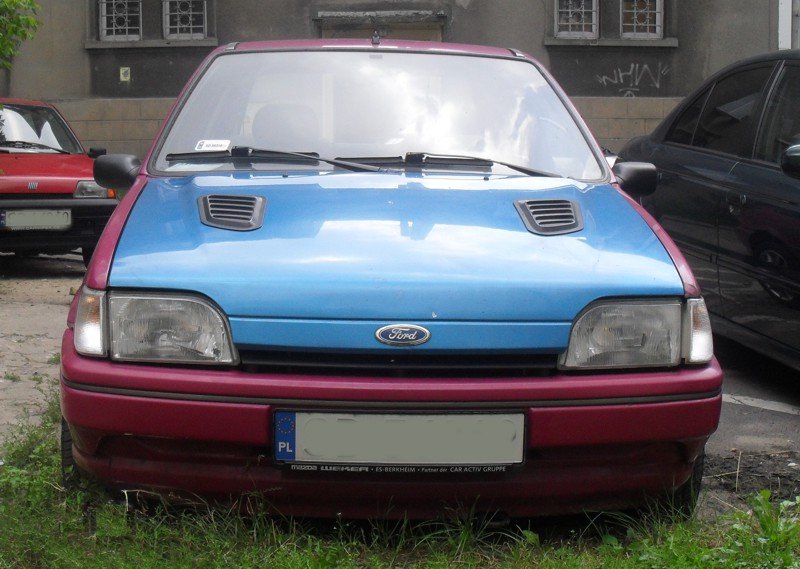

Pierwsza widoczna zmiana - nowa (używana) maska - w opisie było, że z wlotami powietrza - niestety okazały się atrapami, ale cóż, na razie niech będą...
Rozbieramy do gołej blachy... jak widać zdrowiutkiej (tylko brudnej)

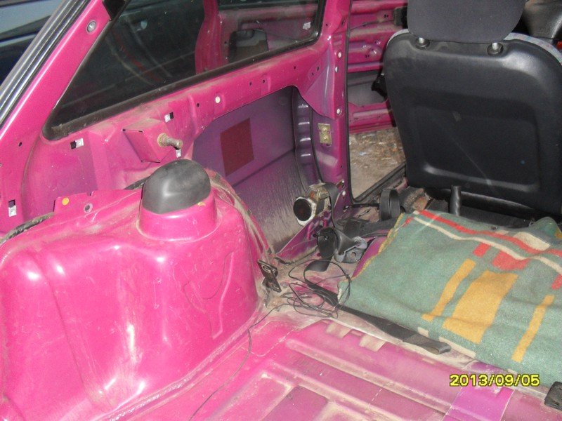

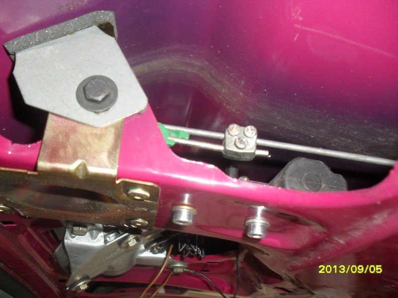

Zamontowaliśmy zamek elektryczny do klapy. Po zapoznaniu się z tematami na forum doszedłem do wniosku, że wyciągnę średnią z problemów z jakimi się spotkali forumowicze i zrobię coś pośredniego. Miałem oryginalny siłownik z Fiesty i uniwersalne połączenie - czyli pręt z zaciskiem. Ponieważ ten siłownik ma wbudowaną przekładnię mogliśmy go zainstalować odwrtonie głowicą do góry, dzięki czemu zaczep do pręta od zamka wyszedł w idealnym miejscu jeśli chodzi o dostęp - żadnego problemu z przykręceniem czy ustawieniem. Muszę przyznać że ciągnie jak chol...a. Instalacje oczywiście wykorzystujemy oryginalną tzn. jeden dodatkowy kabelek do złącza w bagażniku (plusowy) i podłączenie siłownika do złącza w klapie. Przełącznik na środkowej konsoli i po temacie. Znalazłem też (w końcu) kable zasilające do klapy, centralnego i el. sterowania szyb. Wszystkie są w jednej sześciopinowej wtyczce w środkowej konsoli za radiem. Patrzyłem tam za nimi kilka razy, ale nie pomyślałem że wtyczka może być tak perfidnie schowana przez fabrykę. Nie dość że za całą wiązką i tą rurą wzmacniającą to jeszcze przypięte opaską na krótko tak, że nie szło jej ruszyć i trzeba było trochę rozpruć wiązki. Ale ważne że jest, bo w moim temacie w dziale elektryki nikt mi nie podpowiedział gdzie jej szukać. Podsumowując - elektryka opanowana, czeka tylko na podłączenie kabelków.

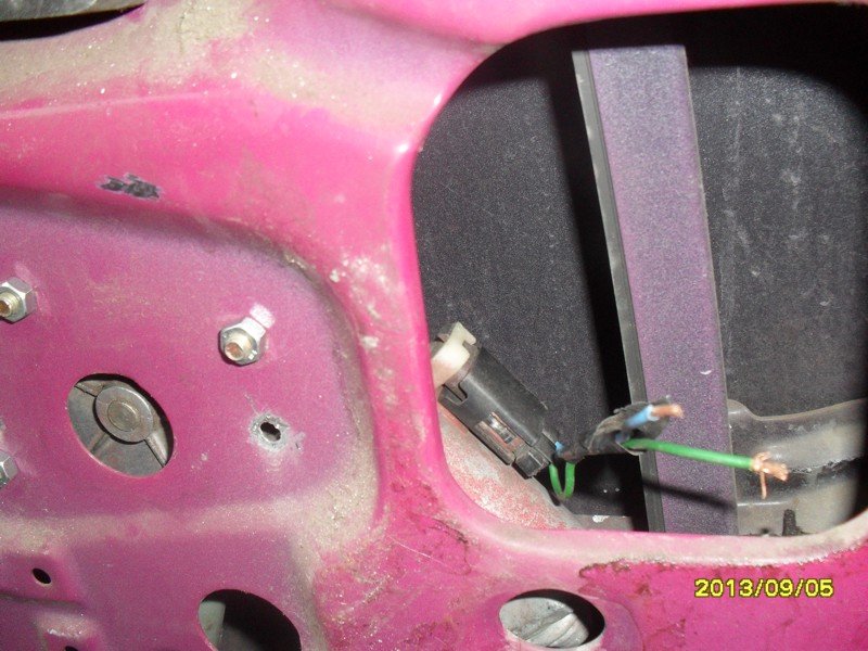

A dzisiaj poszły w ruch mechanizmy od szybek - na razie założone bez podłączenia, ale sprawdzone na krótko i śmigają aż miło.
A poza tym Fiolka jest goła i czeka już na blacharkę (zostały fotele z przodu, no ale jakoś do warsztatu trzeba będzie dojechać ;) )

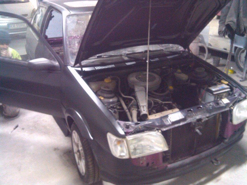

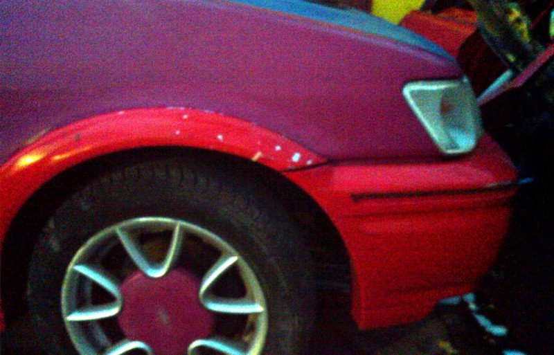

Bardzo dawno nic się tu nie działo, a w rzeczywistości było przeciwnie. Co prawda czasowo to się w warsztacie strasznie robota przedłużyła, ale wreszcie są efekty i jutro odbieramy Fiolkę od lakiernika.

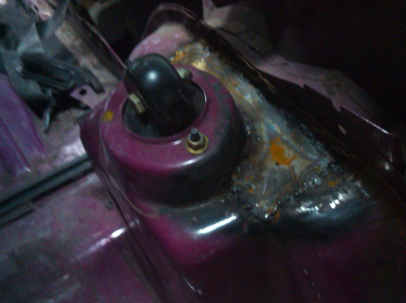

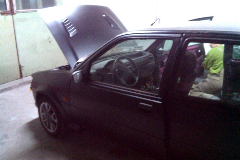

Kilka fotek robionych "byle czym" i po ciemku.
Przymiarki:
Naprawa kielicha amorka:

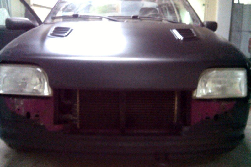

Kolorek (czarny mat - jakby było słabo widać ;) ):

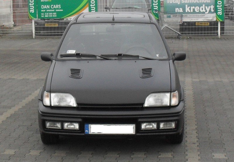

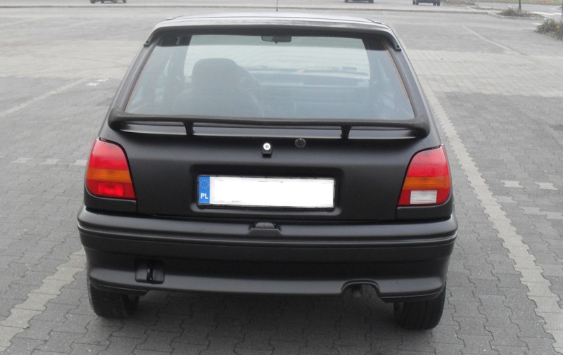

Fotki po odbiorze od lakiernika.
Posty: 3057
Wysłany: 14 Gru 2013, 16:58
Gdyby nie to coś na masce, to byłoby całkiem całkiem :-P No i o glebę aż prosi!
Posty: 1878
Wysłany: 14 Gru 2013, 21:21
Stanowczo glebę :ok:
Teraz to jak terenówka :fox:
Reszta ok ładnie oprócz tych wlotów ale idzie przełknąć :yes:

Wysłany: 15 Gru 2013, 13:23
Maska miała być z wlotami powietrza przygotowana do swap'a. Dopiero po zakupie okazało się że to niestety tylko atrapy. Mnie się jednak podobają, a o to chyba chodzi więc zostają. Obniżenie zawieszenia jest w planach. Co do pasków w zderzaki to pomarańczowe odpadają gdyż w planach mam nowe felgi już zakupione do renowacji zielone fluoroscencyjne do tego przyciemniane szyby również na zielono i neony do środka na podłogę. Co o tym myślicie?
