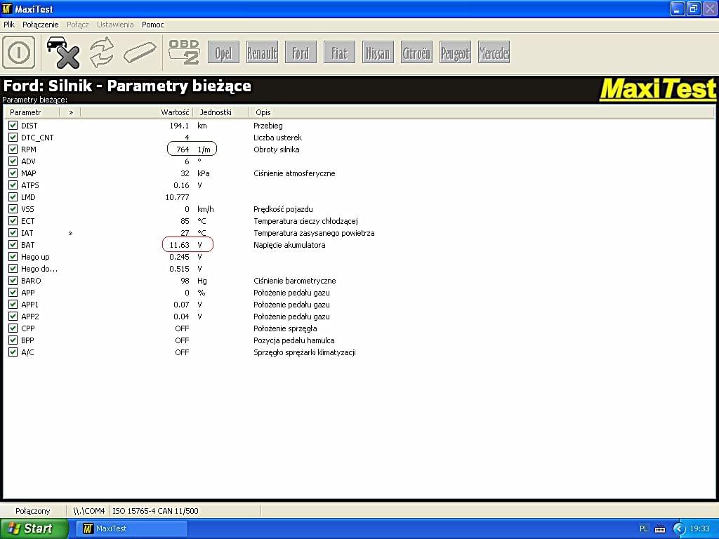

Wysłany: 20 Sty 2013, 18:13
Dziś pojeździłem sporo i jak na razie jest ok.
Przesyłam pomiary programem komputerowym
- Przed błędem, oraz po błędzie
Zastanawia tylko dlaczego ręczne pomiary, bezpośrednio na alternatorze(jak wyżej) odbiegają od danych komputerowych
Jeżeli foty będą dalej nieczytelne, to piszcie

Wysłany: 20 Sty 2013, 22:15
hm to się zdarza. komp zawsze pokazuje nieco inaczej ale zazwyczaj błąd nie jest większy niż 0,2V
