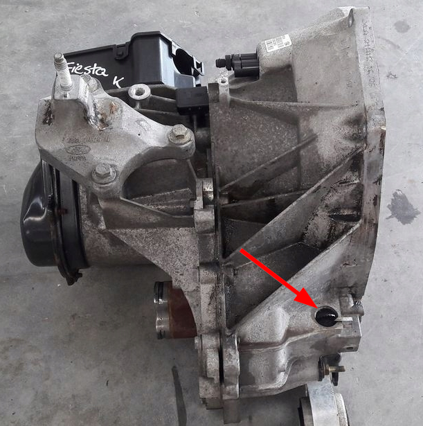

Witam. Od jakiegoś czasu mam problem z czujnikiem prędkości(wyskakuje błąd silnika a po podłączeniu komputera wskazuję na błąd czujnika prędkości właśnie) podczas ruszania czy jazdy wskazówka w 85%czasu pokazuje dobrą prędkość. Ale czasem zdarza się że wariuje tzn: jadę 60 i nagle leci do 140 stoi chwilę, trochę spadnie, później znów trochę i znów 60. Po jakiejś chwili znów leci do powiedzmy 100 i znów spada do 60. Problem występuje rzadko ale jest czasem uciążliwy( przy ruszaniu spod świateł miałem raz 80km/h 🤯). Pytanie moje dotyczy tego gdzie jest umiejscowiony czujnik prędkości, oraz czy wymienia się go tak poprostu czy np trzeba wpuścić olej że skrzyni biegów czy coś w tym stylu? Dzięki za pomoc! :)

Kiedyś był wkręcony od góry w skrzynie a w niego linka,,, tak patrze to jest to rozwiązane to wychodzi ze nie jest nawet wkręcane tylko wciskane(?) Nie powinien lecieć olej - taki, jak ten?
https://archiwum.allegro.pl/oferta/czujnik-predkosci-vss-ford-fusion-fiesta-mk5-mk6-i7355944728.html
Wysłany: 15 Sty 2020, 23:26
Jeśli masz czujnik to będzie z tyłu skrzyni przy krawędzi z silnikiem, będzie widoczny od góry.
Jest też możliwość, że czujnika nie masz - wtedy masz odczyt z systemu ABS i to z nim może być problem.
Do wymiany czujnika nie trzeba spuszczać oleju.

ABS-u niemam więc czujnik prędkości gdzieś przy skrzyni musi być. Wymieniał go może ktoś albo ma jakieś jego zdjęcia? Auto to FIESTA 1.3 69km.
Wysłany: 16 Sty 2020, 12:50
Wysuwasz zawleczkę i czujnik wychodzi do góry.

Czyli jest w miejscu gdzie zawsze był,,, po zdjęciach myślałem że to jeden z tych dwóch widocznych u góry zdjęcia co wstawił bobson
Wysłany: 16 Sty 2020, 17:43
Warto nadmienić, że może( czytaj będzie) zapieczona zawleczka i czujnik, trzeba z nim popracować trochę, szczotka druciana, wd40 i dobre szczepce

No to się pobawiłem wczoraj... Zawleczka zupełnie nie miała zamiaru wyjac(tulejka przechodząca przez otwór w uchwycie czujnika następnie przez obudowę metalową skrzyni i wchodząca w wycięcie w samym czujniku). Dostęp masakryczny( chyba że zdemontujemy katalizator i ewentualnie trochę wydechu, bądź od góry węże paliwowe i do nagrzewnicy). I finalnie się poddałem i oddam to mechanikowi. Jedyne co zauważyłem to że w tym czujniku i na kostce jest pełno oleju (?) bądź innego płynu brudnego bo po wyjęciu kostki, piny były do połowy w oleju. Z kolei po włożeniu kostki na miejsce, licznik już w ogóle nic nie pokazuje. A że względu że ma błąd czujnika prędkości to przebiegu też nie ma więc strach jeździć... Trzeba jak najszybciej do mechanika... Ale dziękuję za pomoc
