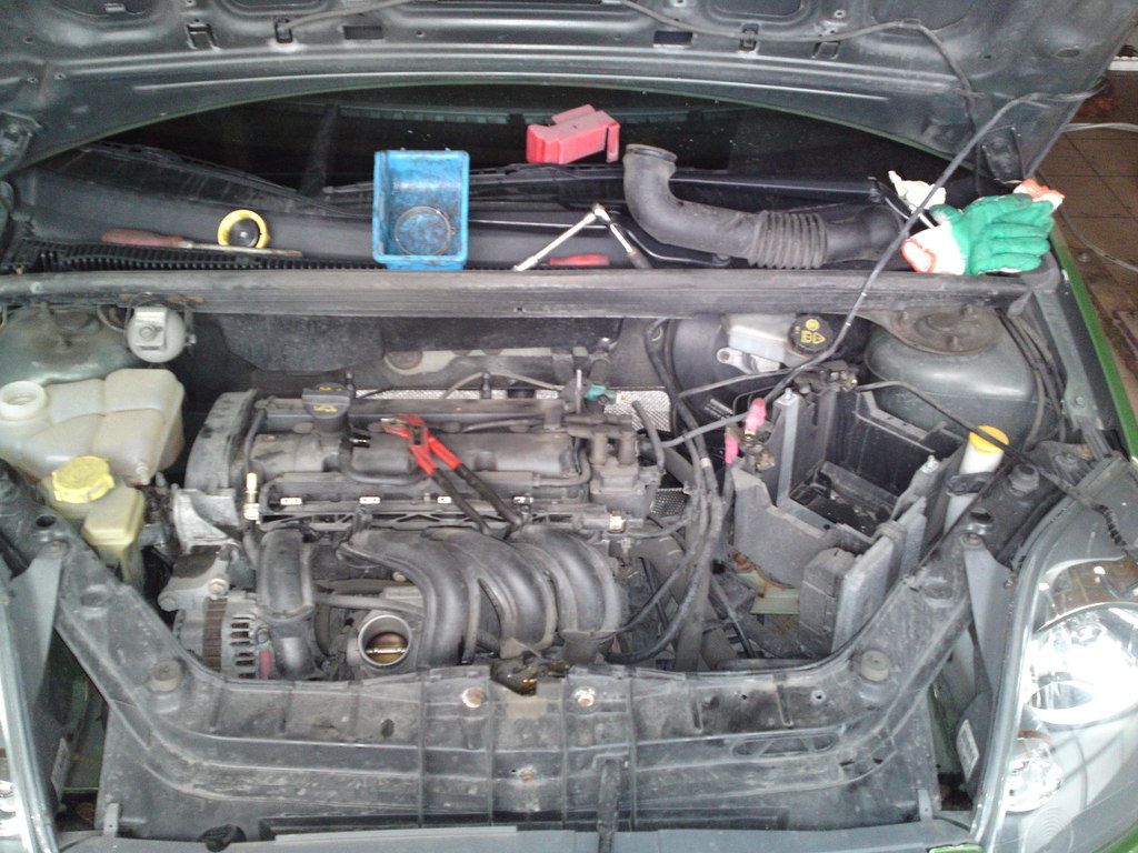

Wysłany: 19 Mar 2016, 17:24   1.4 Gdzie jest Silnik Krokowy lub przepustnica
pawel30w napisał/a:
Mógłbyś proszę powiedzieć gdzie mniej więcej znaleźć przepustnicę w tym silniku ?
Przepustnica siedzi "w środku" kolektora dolotowego, pomiędzy kanałami dolotowymi 1 i 2 patrząc od przodu pod maskę, jest na końcu rury od filtra powietrza, widać ją na poniższym zdjęciu... :ok:

Wysłany: 20 Mar 2016, 09:49   1.4 Gdzie jest Silnik Krokowy lub przepustnica
Jest o niebo lepiej po przeczyszczeniu. Ale jeszcze nie do końca tak jak powinno być. Obroty nadal czasem spadają ale gaśnie rzadko.
