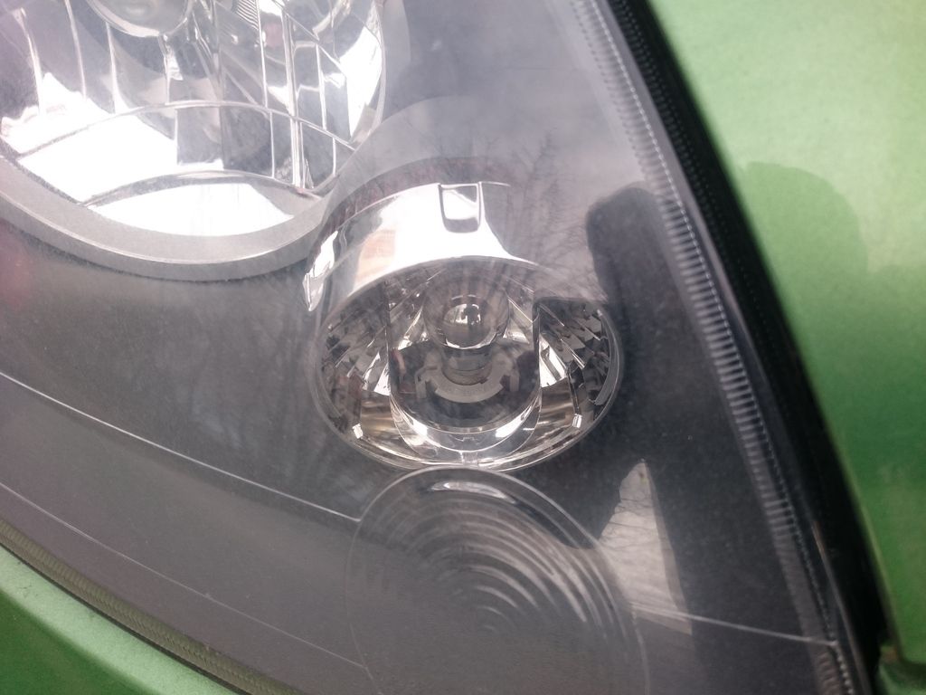

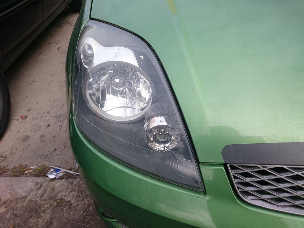

Nigdzie, musisz po prostu usunąć te pomarańczowe plastiki... Wyciągasz lampę i z niej żarówkę kierunku, wpychasz palcem pomarańczowy plastik do wnętrza lampy, potem manewrując lampą starasz się, żeby plastik dał się złapać płaskoszczypcami, łapiesz go, dociągasz do otworu żarówki i przekręcając szczypcami łamiesz go, potem wystarczy wysypać odłamki z lampy... Ja tak zrobiłem po obczajeniu na angielskim forum Fiesty... :ok:

Oooo nie :D To mnie teraz zaskoczyłeś, bo ja już się tutaj główkuje gdzie ja mogę je kupić jak nigdzie ich nie ma! dzięki wielkie za info, jutro się za to zabieram :) druga rzecz, planuje obkleić grill na czarno, kratki które są pod, plastiki halogenowe bo ten szary brzydko wygląda, a malowanie tego jest katorgą dla kogoś kto by się tego w ogóle podjął, co myślicie, dobra opcja?

Słuchaj bo ja nie przemyslałem, ten sposób z tymi kierunkami jest lipa, bo zostanie mi sama zarówka a to będzie brzydko wyglądało.
Wysłany: 18 Kwi 2016, 18:05   Białe kierunki w przedniej lampie 2k7
kubadrd napisał/a:
Jak dla mnie to jednak wygląda lepiej niż pomarańczowe...

W sumie masz racje, ciekaw jestem jak na żywo to się prezentuje czy nie wygląda jakby siedziała sama żarówka i tak wydaje mi się, że ludzie tak robią z Tym niż kupują, no bo tego nie ma nawet gdzie dostać.
Wysłany: 18 Kwi 2016, 22:09   Białe kierunki w przedniej lampie 2k7
kubadrd napisał/a:
Nie ma gdzie dostać, bo TAKIE NIGDY NIE BYŁY PRODUKOWANE... To jest HOME MADE...
