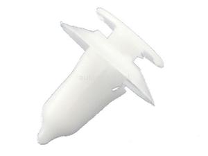

Wysłany: 2 Sie 2015, 19:14   Re: Mocowanie poszycie drzwi
Te spinki są dwuczęściowe. Szukasz czegoś takiego:

Wysłany: 2 Sie 2015, 19:48   Re: Mocowanie poszycie drzwi
na fotach Dalkesa są takie: http://allegro.pl/spinka-... ... 88667.html
a u tego sprzedawcy również coś takiego jest: http://allegro.pl/spinka-... ... 61029.html
czyli żadna nie jest taką którą pokazałeś, niestety nie mam jak zdjąć boczku i wziąć spinkę, ponieważ dopiero od wtorku zaczynam naprawę drzwi a kilku spinek tam brakowało
edit: choć ta czarna na tym "szkicu" wygląda tak jak Twoja
Fiesta MK4 1997 1.25 PB + LPG
Pierwsze autko, najlepsza bestia, niezawodna kochanka ale...
08.2012 -> 11.2020r.
Wysoko podniesiona poprzeczka do wyrównania
Focus MK2 FL 2010 1.6 PB
08.2020 -> ???
Wysłany: 2 Sie 2015, 19:51   Re: Mocowanie poszycie drzwi
Ta pierwsza to jest dokładnie to, co wkleiłem. Napisałem, że one są dwuczęściowe. Kupisz samą część męską, a żeńska będzie zepsuta, to będziesz mógł sobie nimi co najwyżej pogrzebać między zębami. Druga, którą wkleiłeś, wygląda z kolei na spinkę wygłuszenia maski.

Wysłany: 2 Sie 2015, 19:55   Re: Mocowanie poszycie drzwi
Nie mam pojęcia jak ja to przeglądałem, ale http://allegro.pl/spinka-... ... 55233.html 2 częściowa, więc w te się zaopatrzę, dzięki wielkie za pomoc :)
