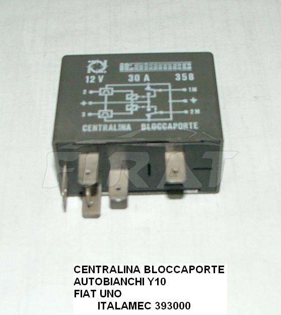

zakupiłem sobie sterownik centralnego zamka Noxon T3 i po przeczytaniu kilkunastu postów na temat montażu zabrałem się do roboty.
Odnalazłem przewody które sterują zamkami i po podłączeniu wszystkiego pojawił mi się następujący problem:
Przy próbie zamknięcia wszystkie drzwi oprócz kierowcy (w ogóle nie reagują) zamykają się i od razu otwierają. W mojej Fiescie mam taki o przekaznik.
2 i 3 odpowiadają za sterowanie. Nie mogę dojść do ładu co jest nie tak.
Proszę o jakąś podpowiedź jak to ogarnąć.
[ Dodano: Sro Sie 27, 2014 22:48 ]
Doszedlem do przyczyby problemu ze sterowaniem siłownika master. Po rozkreceniu drzwi kietowcy, okazało sie , ze przewody sterujące silownikiem są odłączone. Po przeciągnięciu przewodów i podłączeniu do przekaźnika smiga aż Milo :-)
Ale mam jeszcze jedno pytanie. W które miejsce śpiąc się z kierunkowskazami zeby reagowały przy zamykaniu i otwieraniu drzwi ? Probowalem wpiac się w przekaźnik od kierunków przy kierownicy ale bez skutecznie :-\
