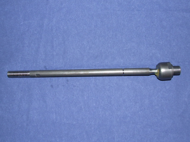

Wysłany: 26 Lip 2011, 15:35
drjanusz napisał/a:
JoeMix, Luz nie jest na końcówce, tylko na połączeniu drążka z listwą!!
Nie powiedziałem ze masz wymienić końcówkę drążka którą się odkręca od drążka (na foto z lewej strony), tylko drążek który się odkręca od maglownicy (pod tym takim gumowym) (na foto z prawej strony)

Wysłany: 26 Lip 2011, 21:37
JoeMix, Ok. Ja tak z rozpędu,nie doczytałem i pokręciłem ;-(
Ale dzięki Marcin, już po wszystkim-okazało się ,że wszystko w porządku poza tym,że drążek się WYKRĘCIŁ z listwy.Dokręciłem i :ok: .Zero luzów,stuków gra gitara :jupi:
