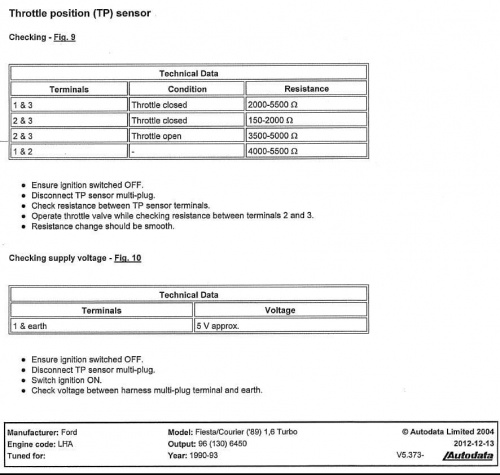

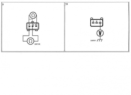

komputer wyrzuca błąd z czujnika polozenia przepustnicy. w polskiej instrukcji napraw podane są wartości jakie ten czujnik powienien mieć gdy jest sprawny. pokrywają się one z tymi danymi z autodaty.
według mojego pomiaru między 1&3: 0Ohm; 2&3: 0Ohm; 2&3 otw przep: 0 Ohm; 1&2: 190,5Ohm.
Czy ktoś może potwierdzić, że takie dane są prawidłowe?

No z tych pomiarów co zrobiłeś w stosunku do tabelki co podałeś to wychodzi ze jest uwalony,,,

tak, jest uwalony. wczoraj wieczorem utwierdzilem sie. podmienilem w innej xrce czujnik ze swoim i tez wyskoczył błąd.
