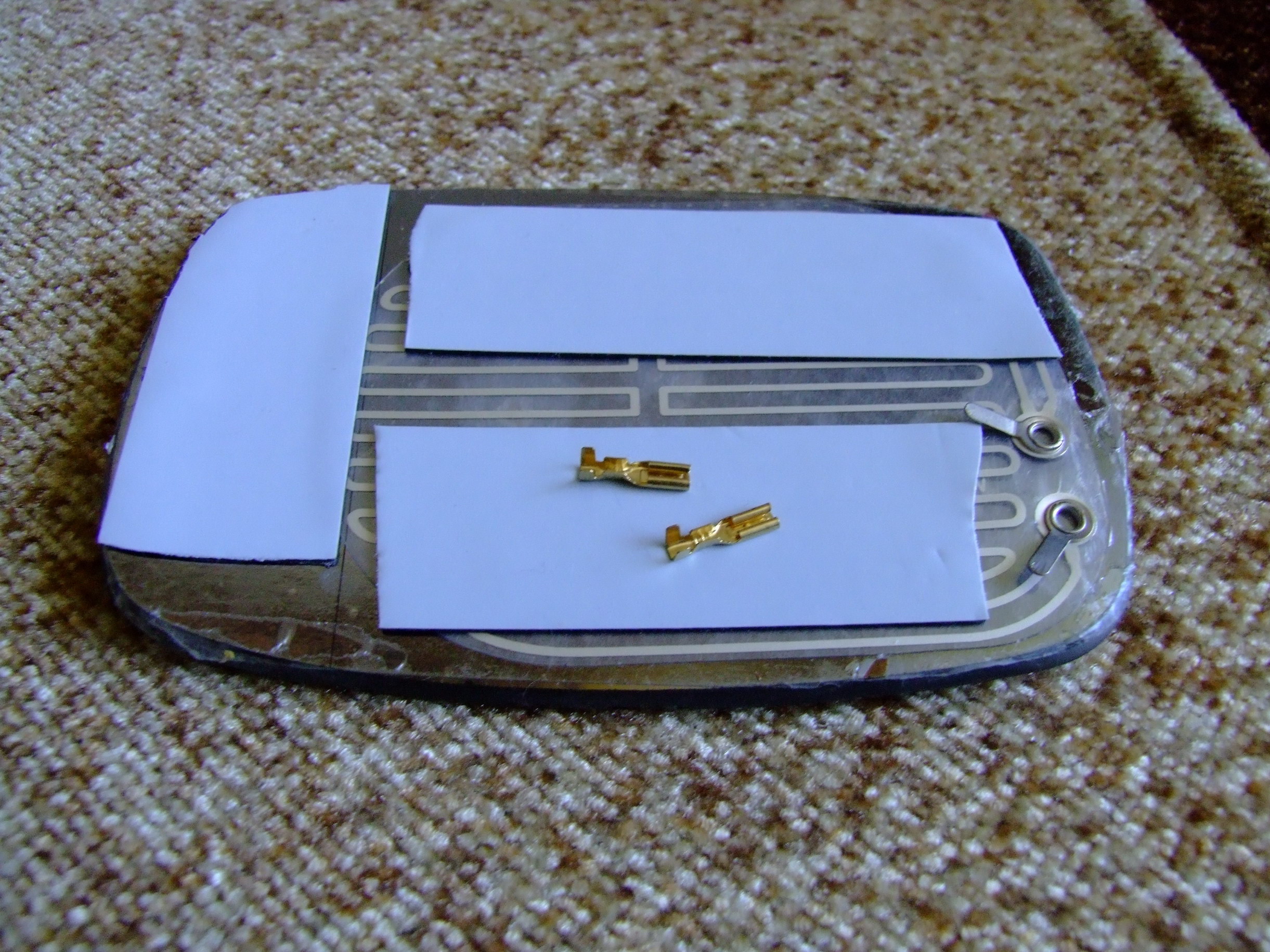

-4 sztuki zacisków, widocznych poniżej: (koszt poniżej 1zł)
W 99 przypadkach na 100 są do mat grzewczych montowane takie właśnie styki :)
A teraz część właściwa...

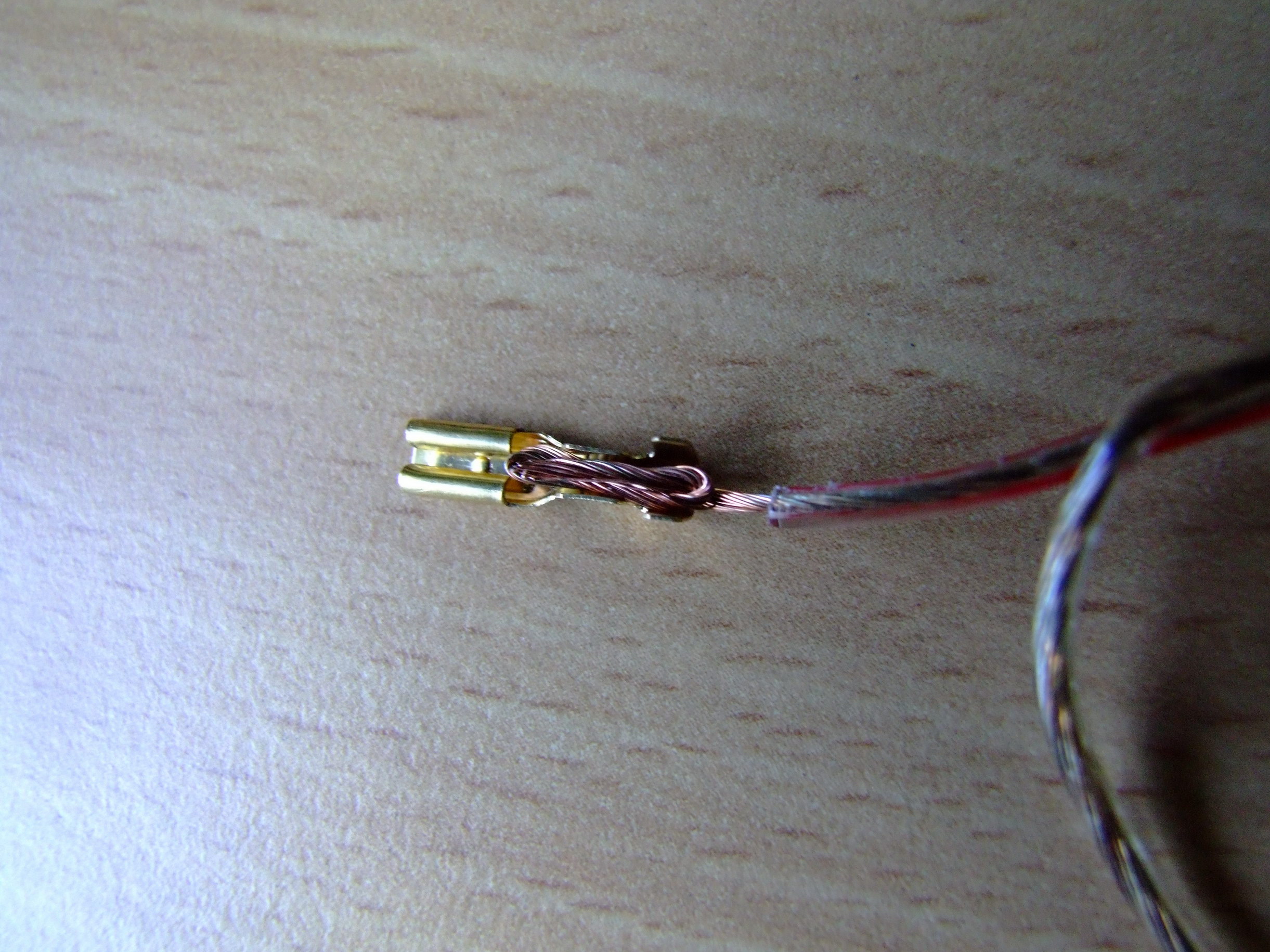

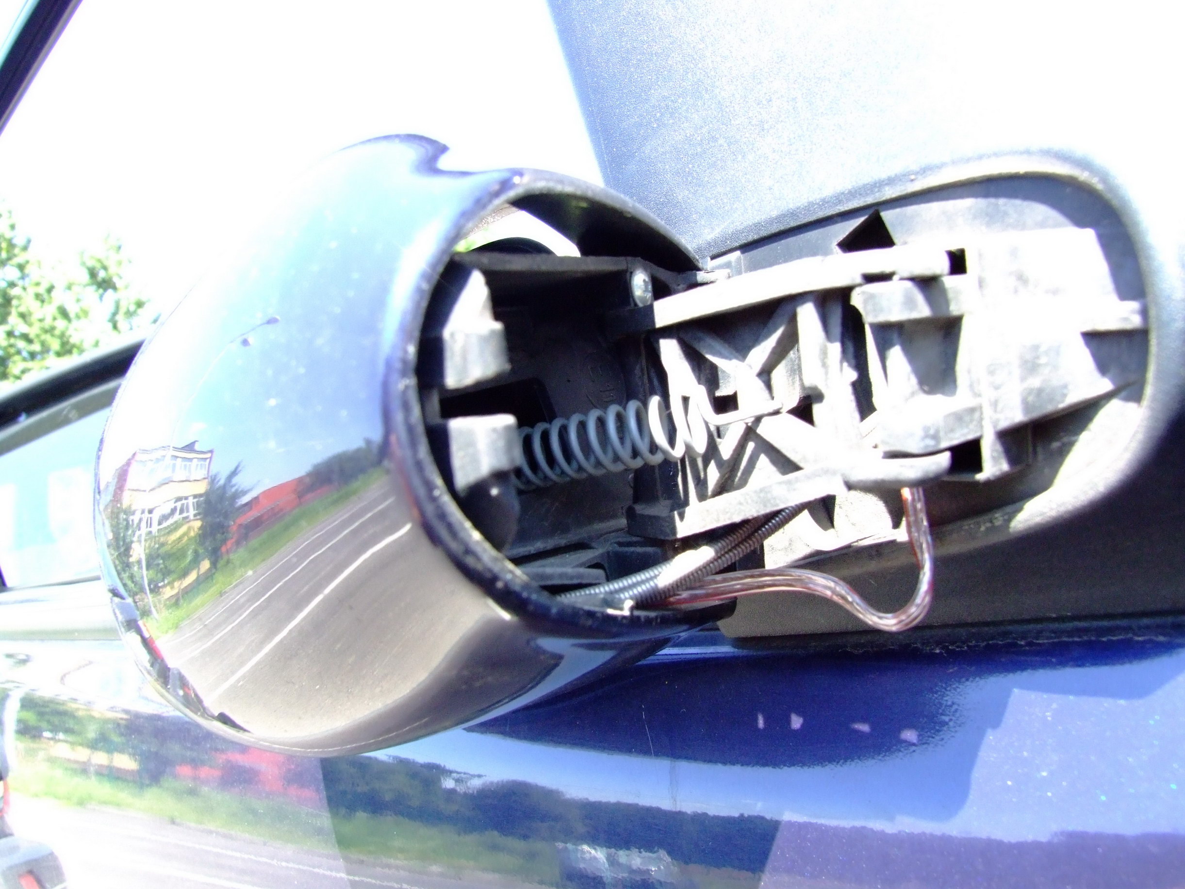

-zaczynamy od połączenia ze sobą kabli i wsuwek:
całość zaciskamy i voilá - zabieg powtarzamy 3 razy na kolejnych końcówkach, izolując je oczywiście "szkotem" lub inną taśmą :)
Drugą stronę kabli obrabiamy odpowiednio, a potem ostatnie 3cm łapiemy "szkotem" (owijamy kilka razy) - później się to przyda

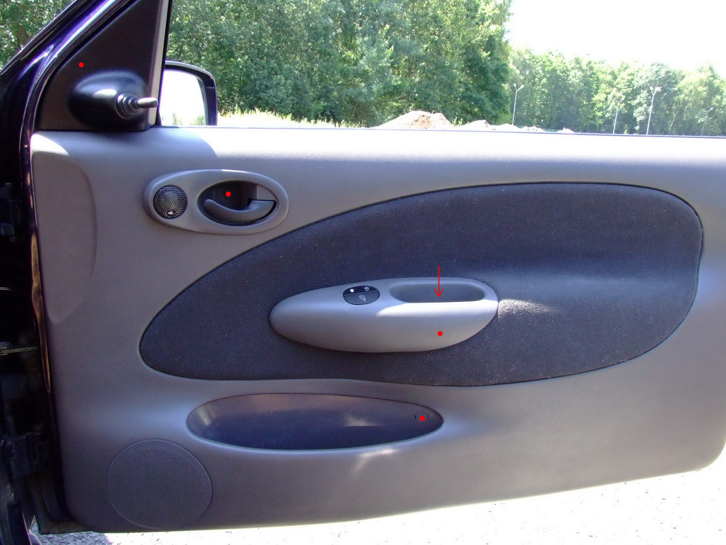

-całość dumnie zanosimy do auta i zaczynamy rozbierać tapicerkę drzwiową:
czerwonym kolorem oznaczone są miejsca, gdzie są śruby
(to dla tych wszystkich, dla których to pierwsze rozbieranie drzwi w Fieście :) )

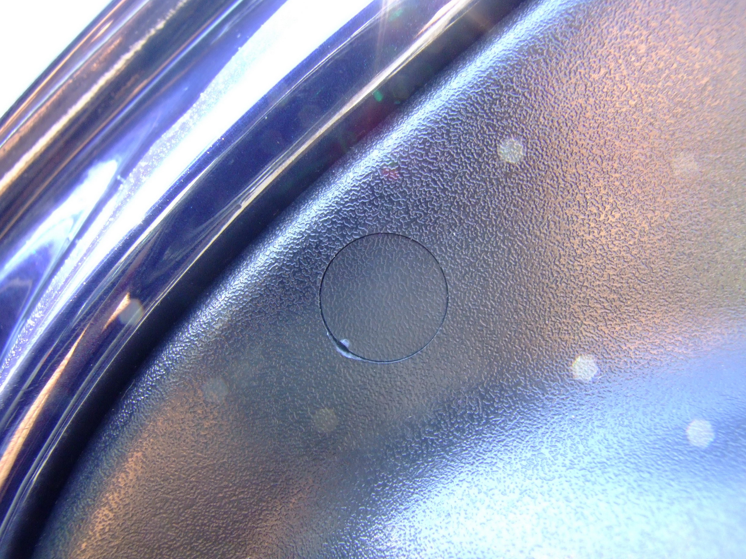

-tutaj widać dokładnie gdzie siedzi zaślepka:

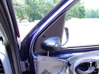

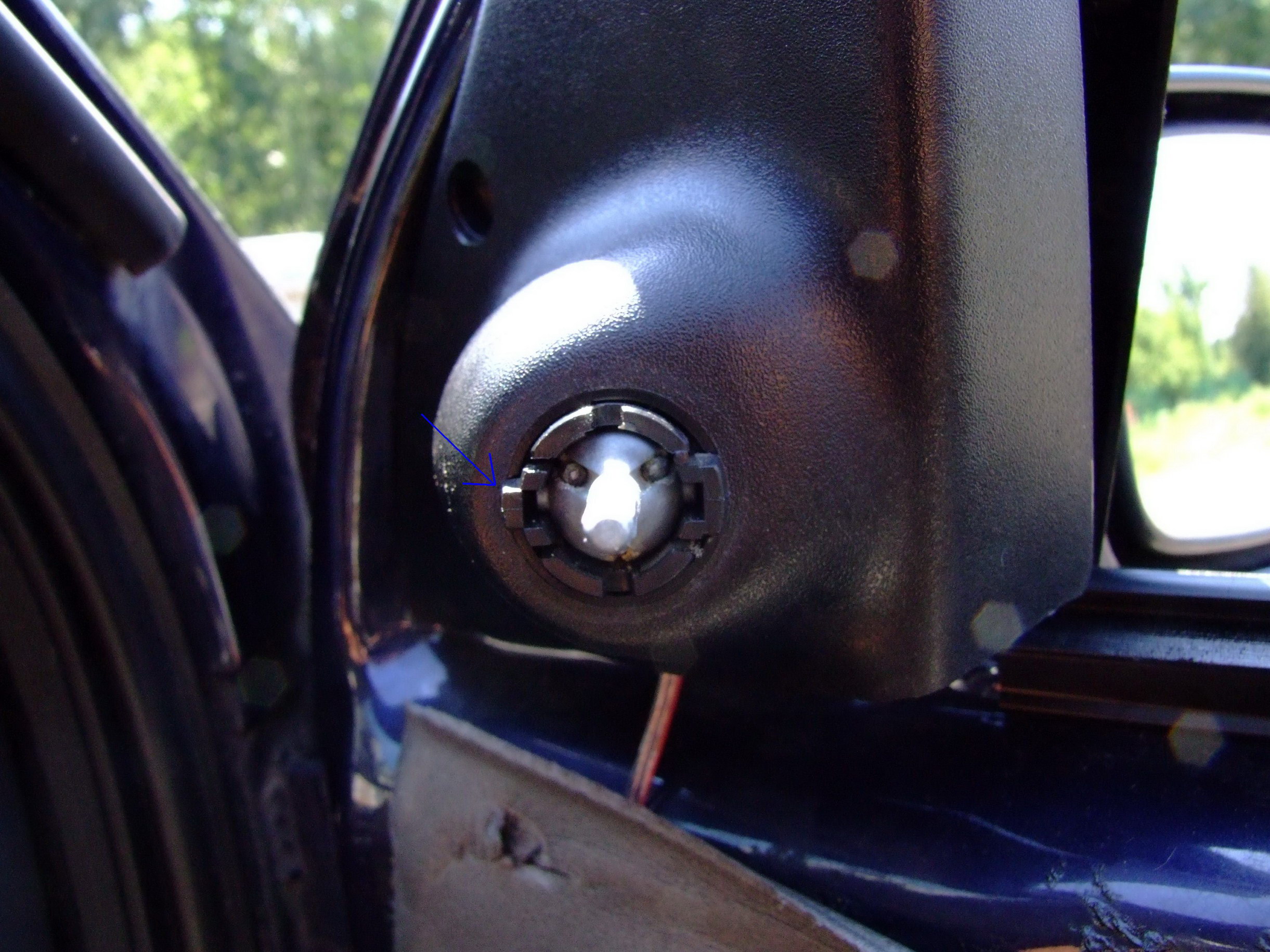

-gumowy "grzybek" zdejmujemy przekręcając go o 90° :)

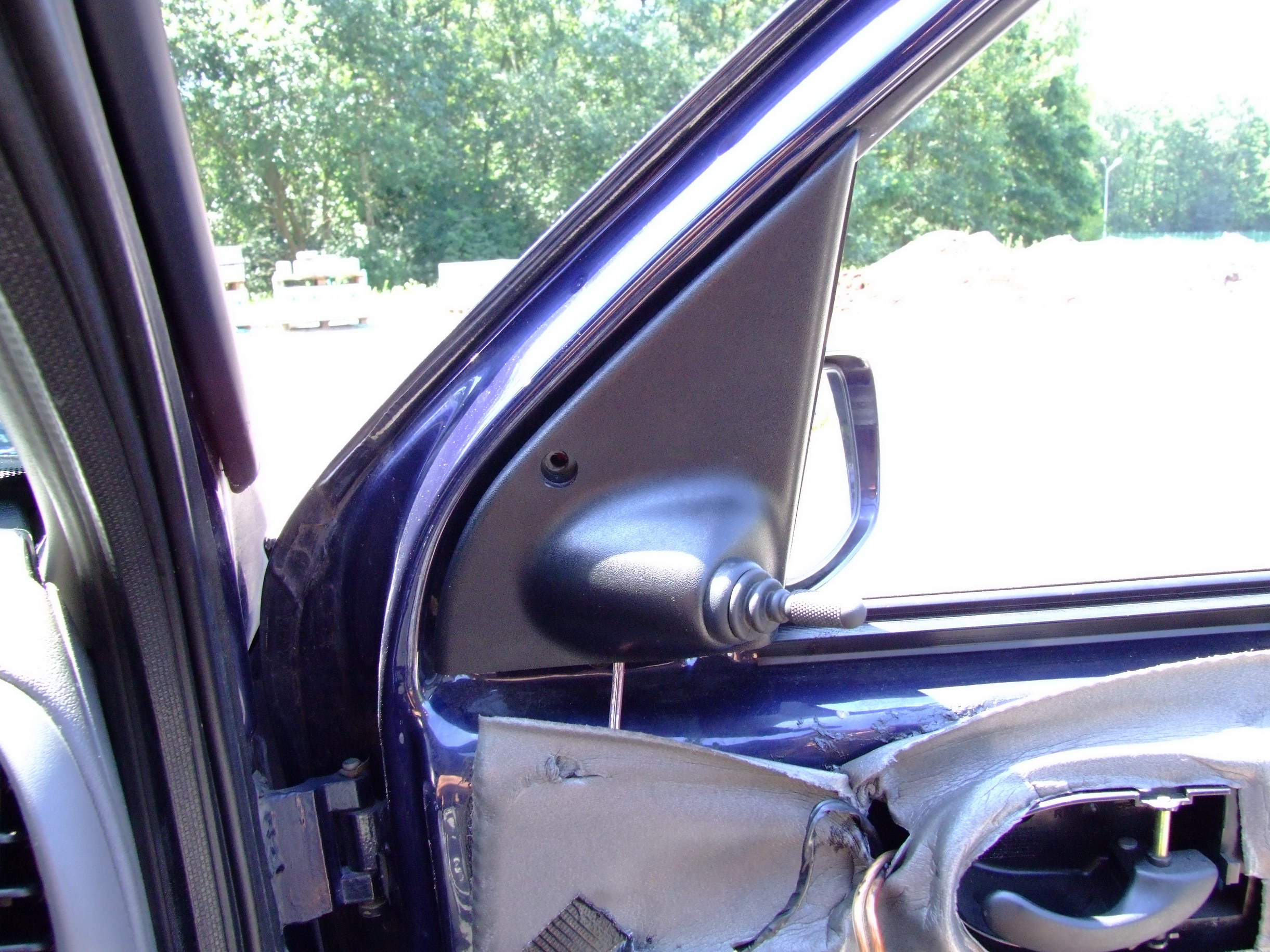

-plastikową osłonkę ściągamy najpierw ciągnąc w prawo (częściowo jest zahaczona o blachę z drzwi, widać to fotkę niżej), a potem ciągnąc całość tak, aby ten mniejszy, zaznaczony na zdjęciu strzałką, plastik wyskoczył z dziury - nie trzeba nic podważać!
-widok po rozebraniu całości:

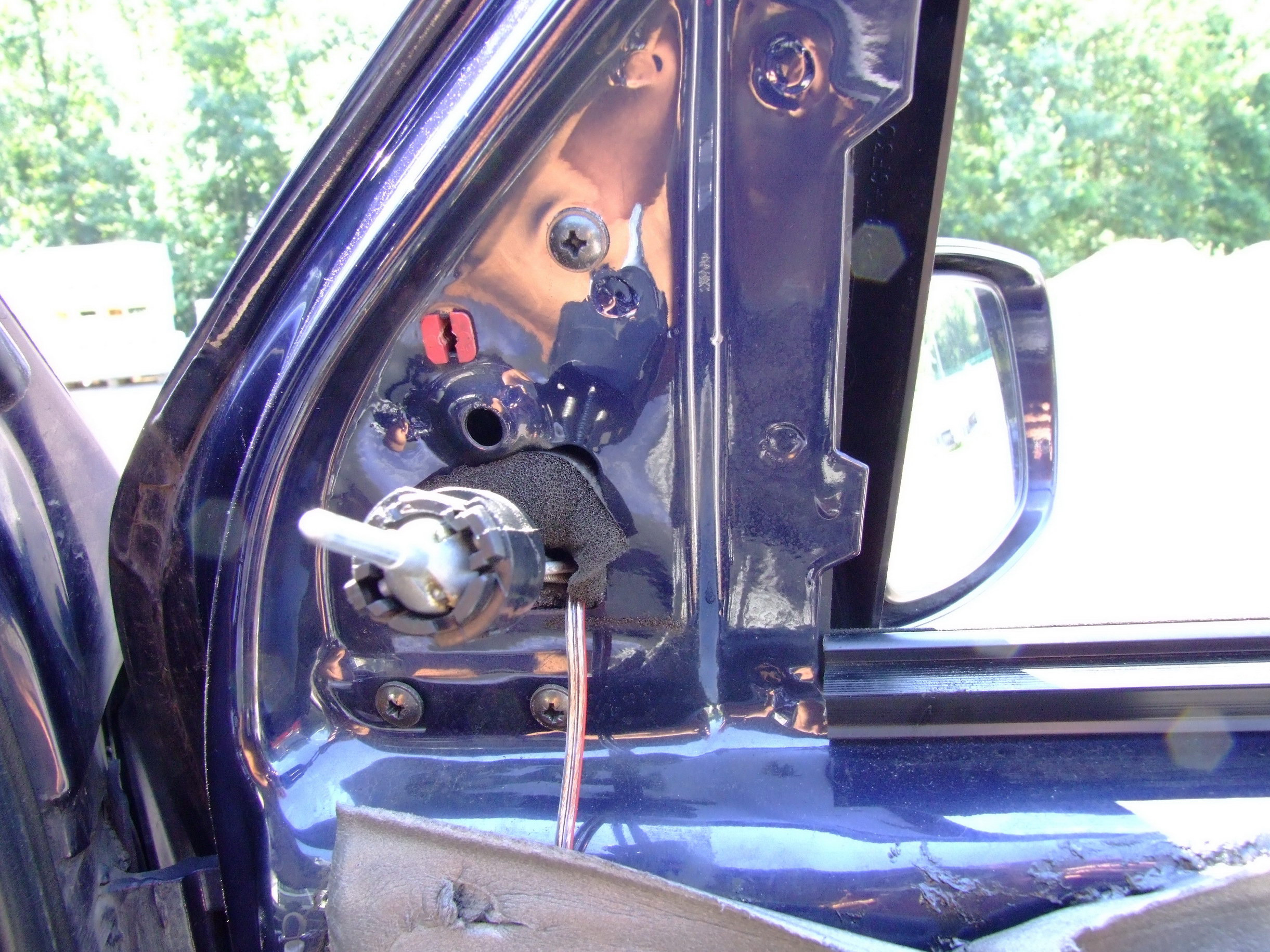

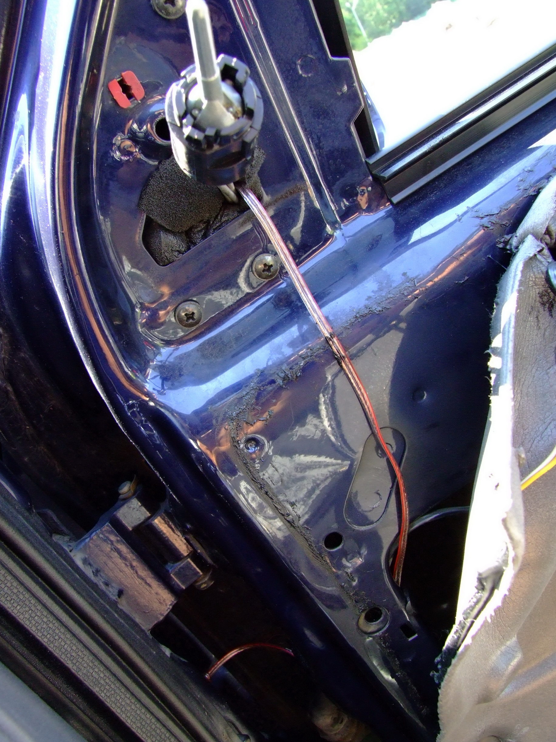

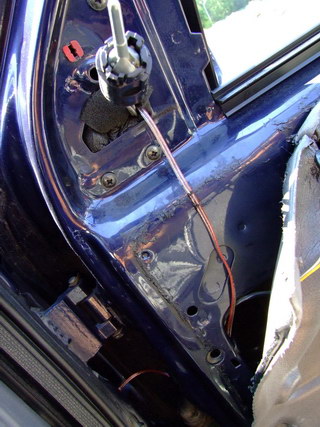

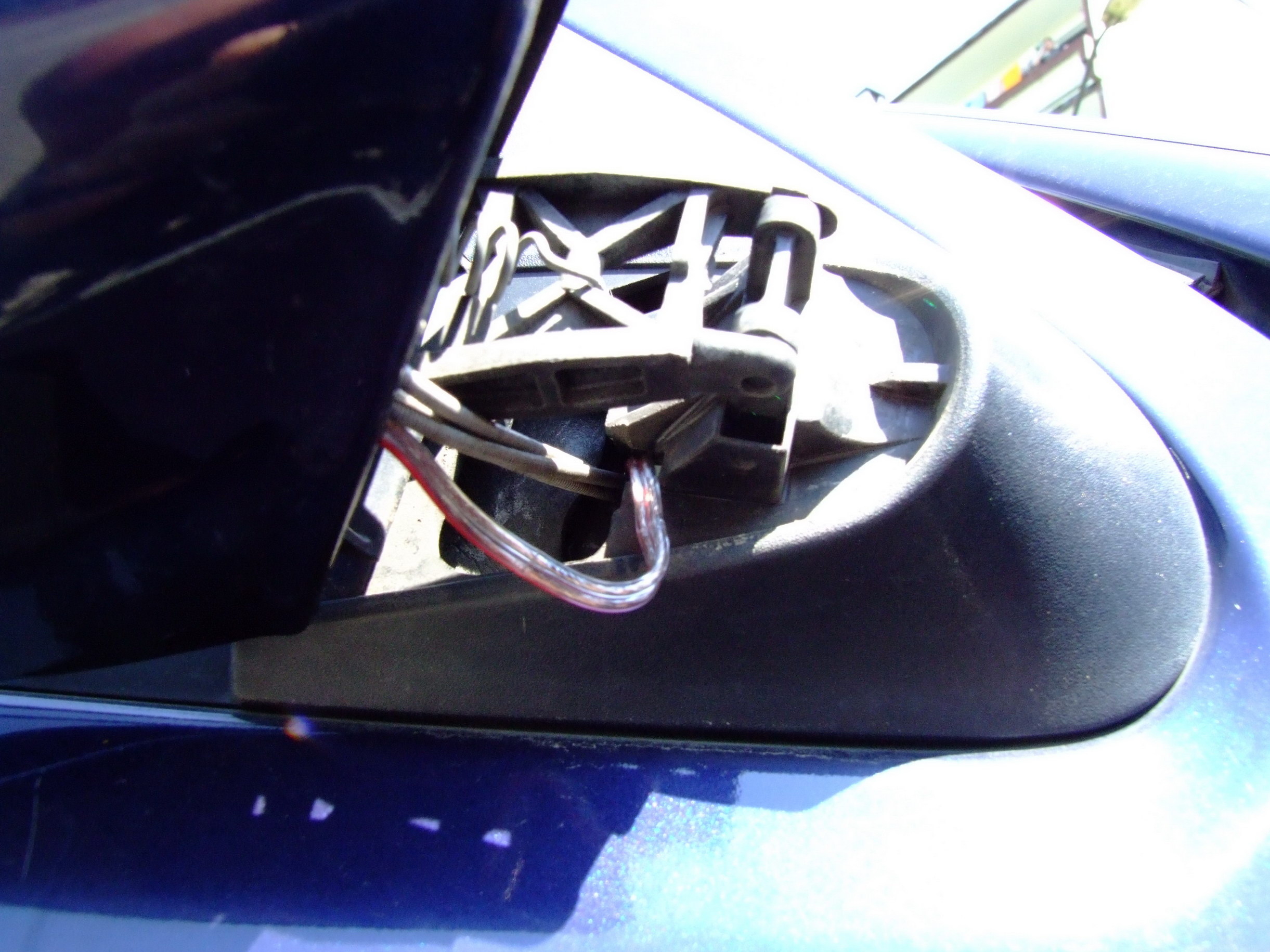

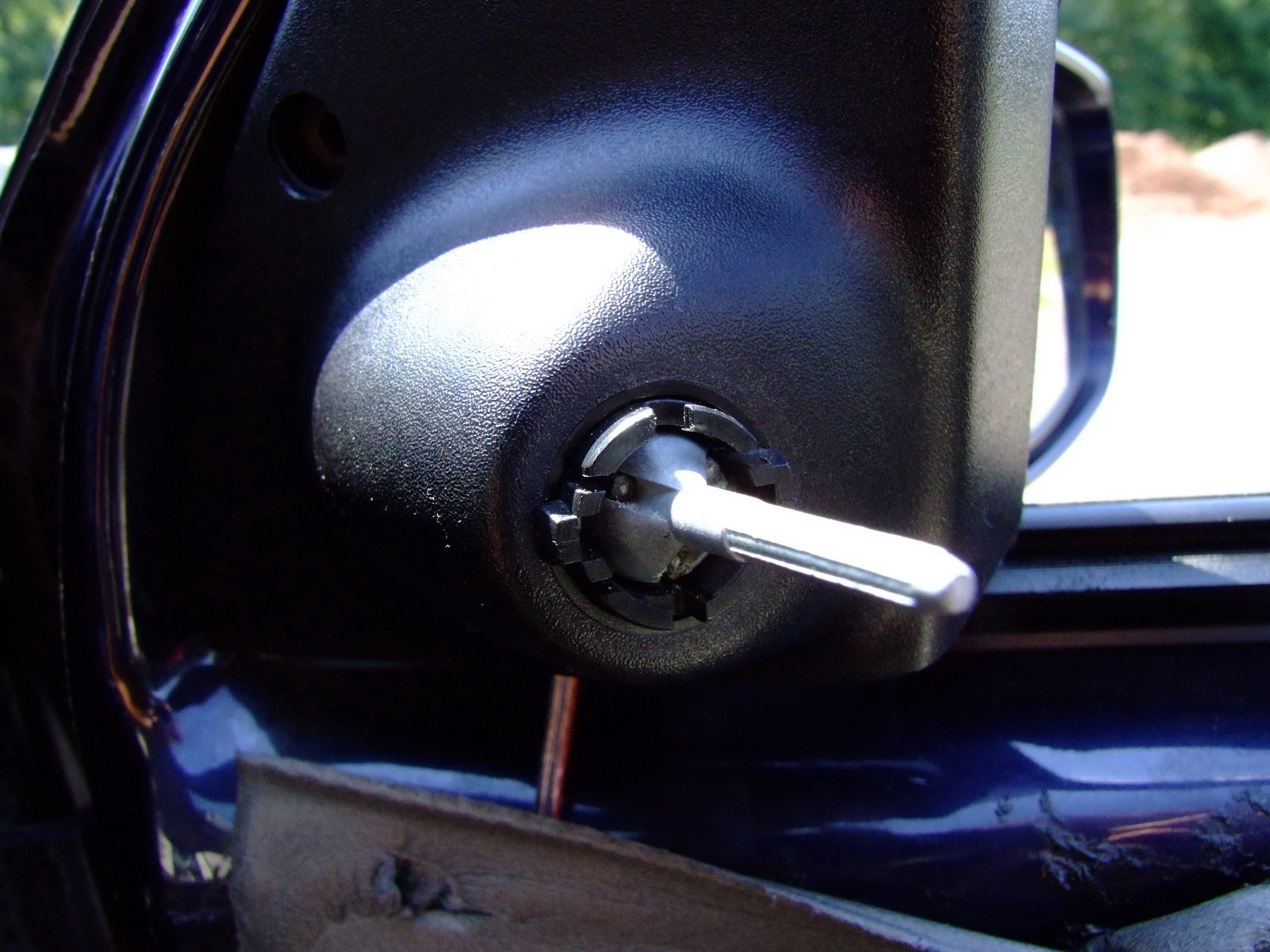

-przeciąganie kabla zaczynamy od lusterka - tam wkładamy kilkucentymetrowy odcinek, a resztę przeciągamy (na drodze jest gąbka - tu się przyda ta grubsza warstwa "szkota" - pomoże nam przepchać kabel, który się nie będzie zginał po drodze)
-ujęcie z innej strony:

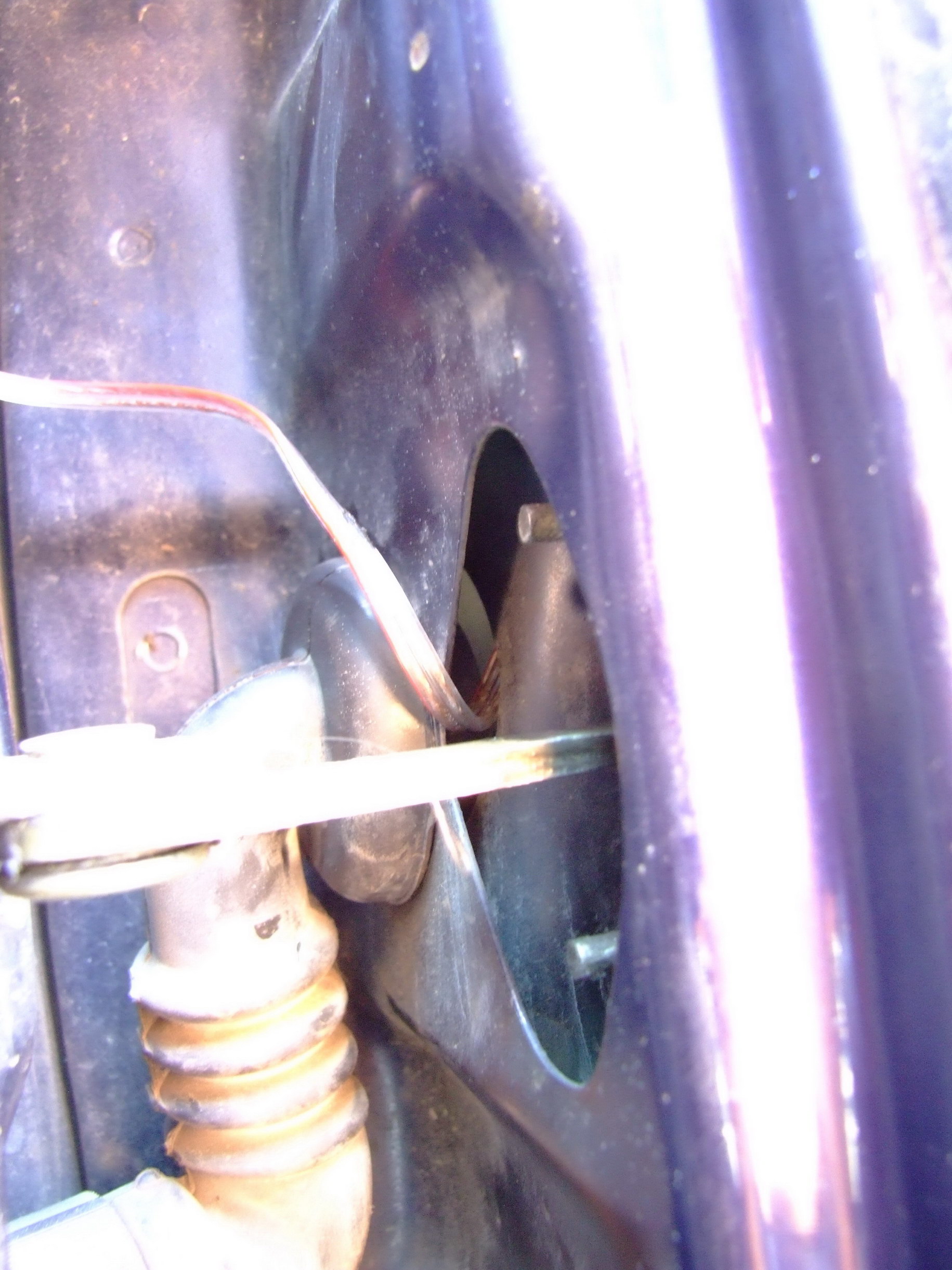

-kabel później przeciągamy do środka drzwi, zahaczając o plastik trzymający kable do oryginalnych głośników wysokotonowych:
-później przeciągamy kabel przy złączce (jest tam miejsce, trzeba się przyjrzeć):

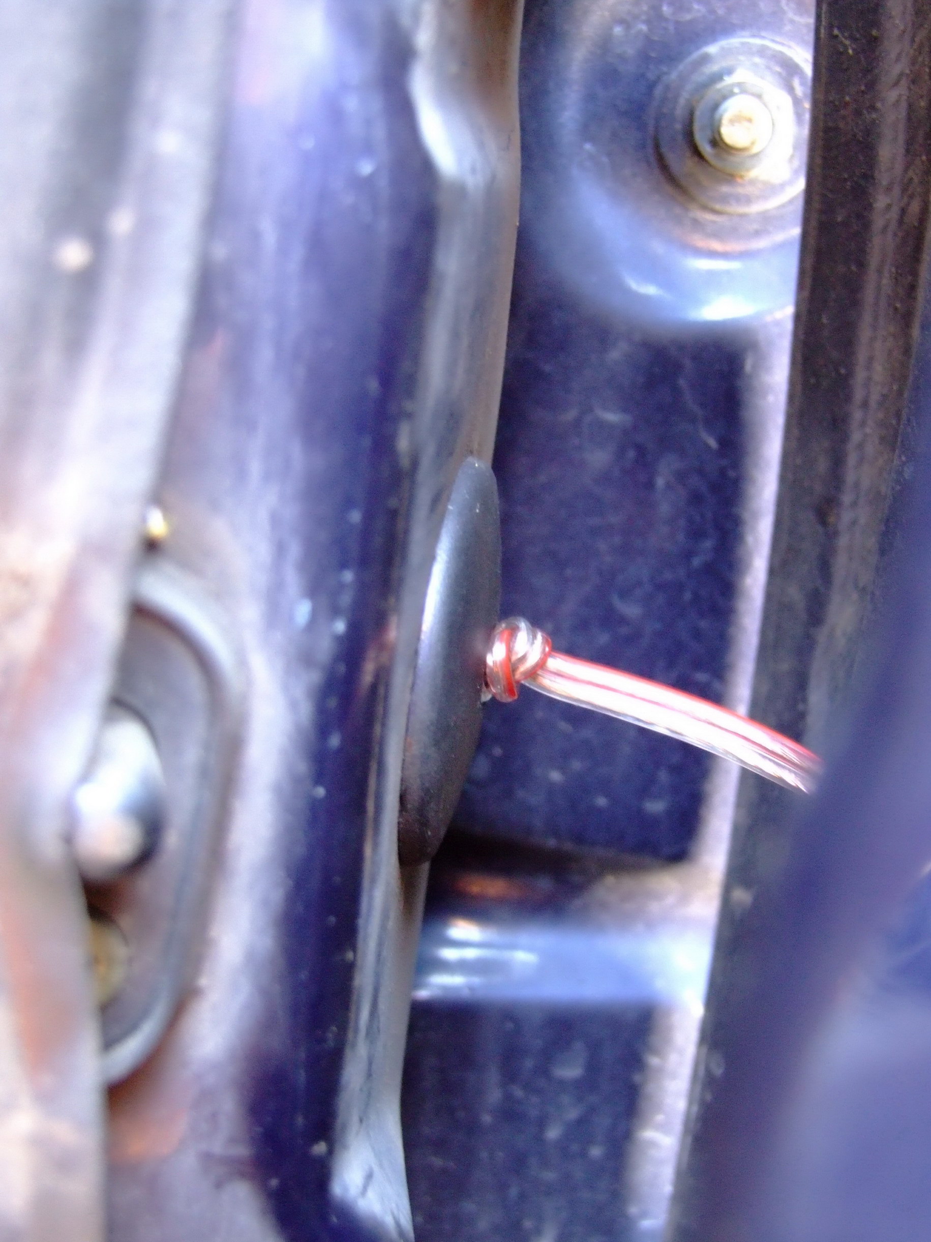

-tą zatyczkę trzeba wyciągnąć i nożem zrobić niewielką dziurę - ja jeszcze zrobiłem węzły z każdej strony tej zatyczki, żeby kabel nie latał, a węzeł sam w sobie zatykał dziurę:

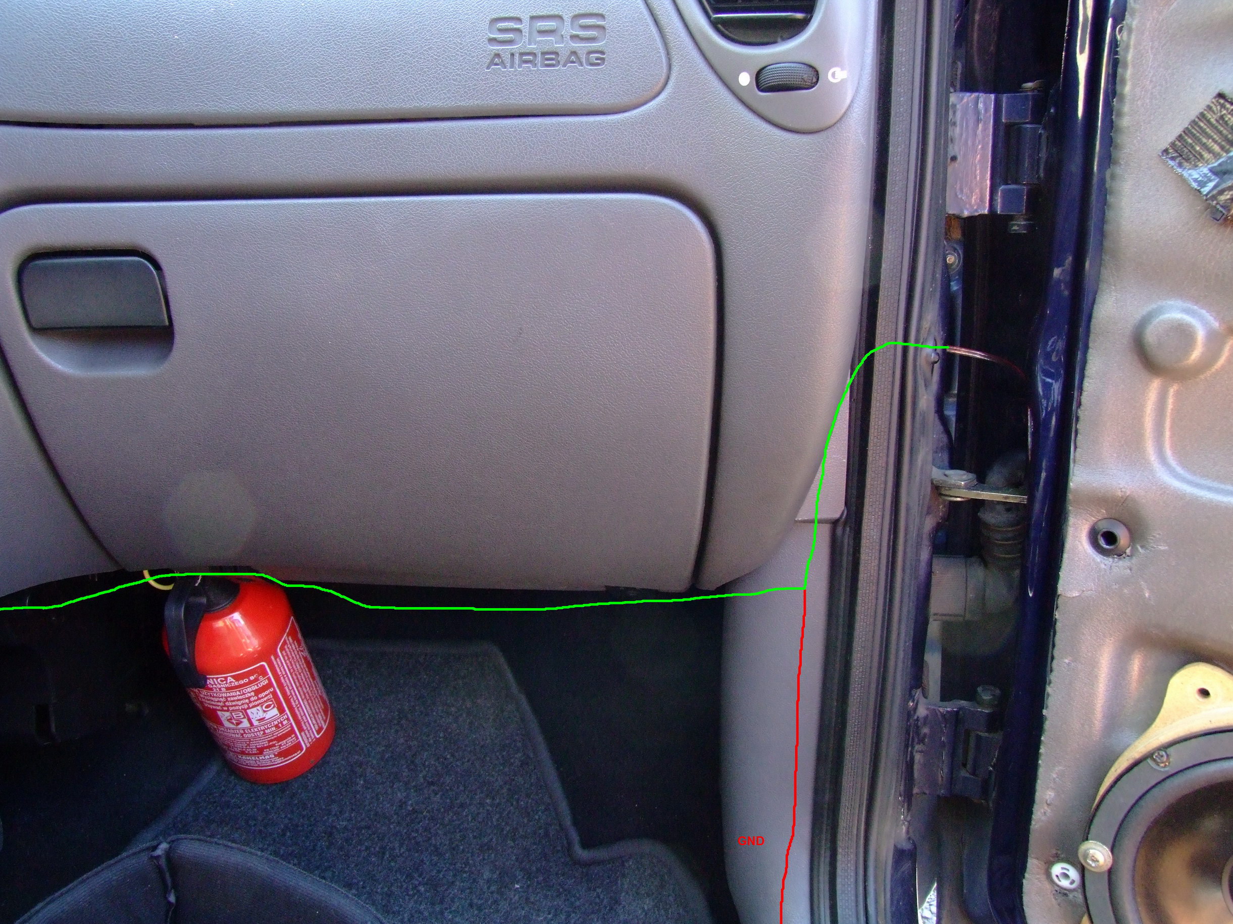

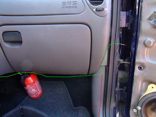

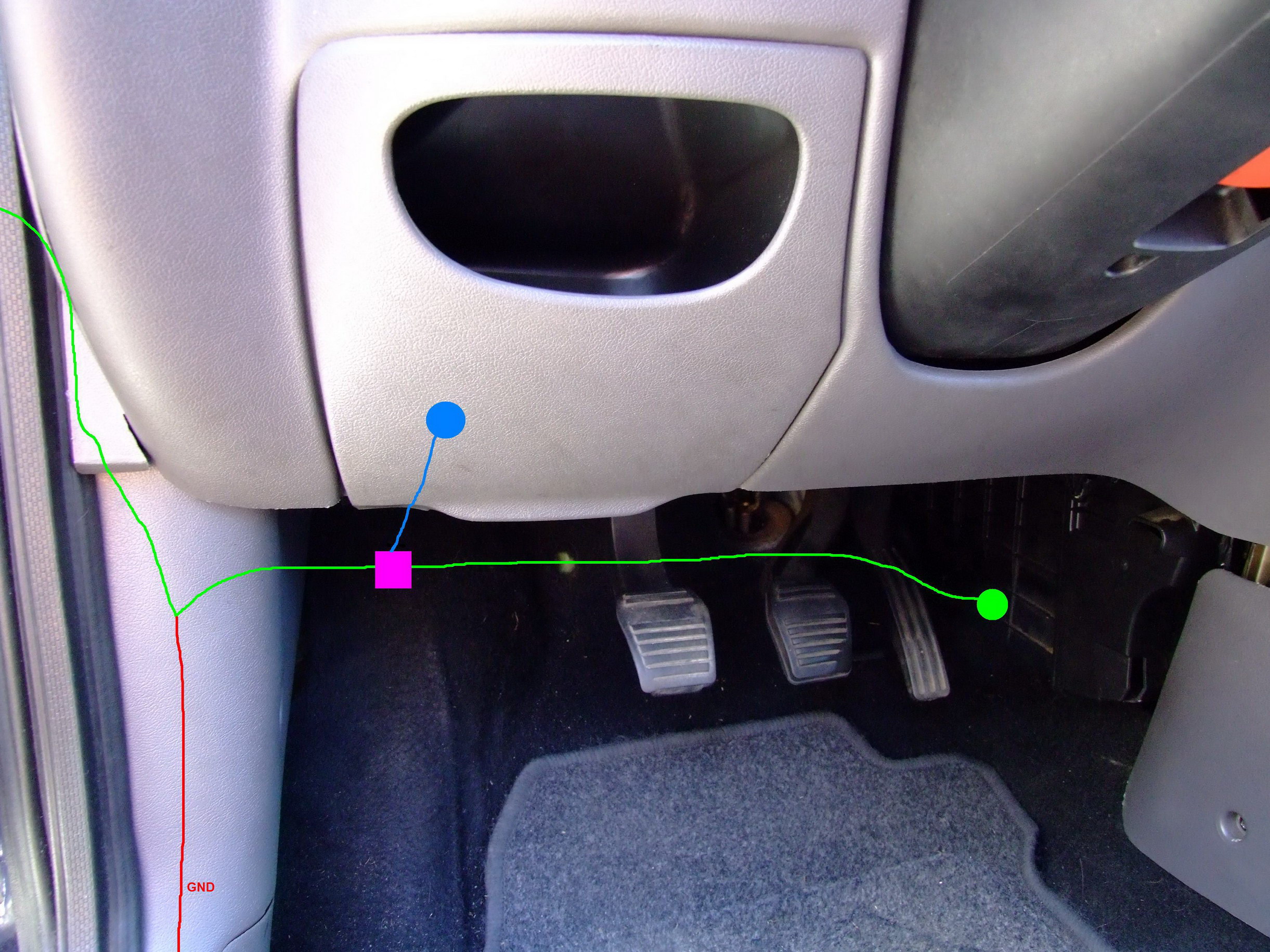

-tutaj widać, że po przeciągnięciu do kabiny, trzeba rozdzielić kabel - jedną z żył trzeba zewrzeć do masy (jak się trochę odchyli listwę drzwiową, to się zobaczy odpowiednią śrubkę), a drugą przeciągnąć w okolice nóg kierowcy:

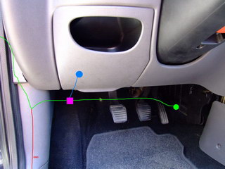

-z drugiej strony robimy to samo, ale żeby oszczędzić sobie trochę roboty, proponuję zrobić coś takiego:
(wiadomo, kabel rozdzielamy, jedna żyła do masy)
i teraz tak:
-fioletowy prostokąt - tu robimy pojedynczy odczep, który poleci do skrzynki
-niebieskie kółko - tutaj się wepniemy pod przekaźnik
-zielone kółko - tutaj spinamy ze sobą linie zasilające lusterka prawego i lewego
(wybaczcie żałosną jakość, nie chciało mi się tego malować w Photoshopie)

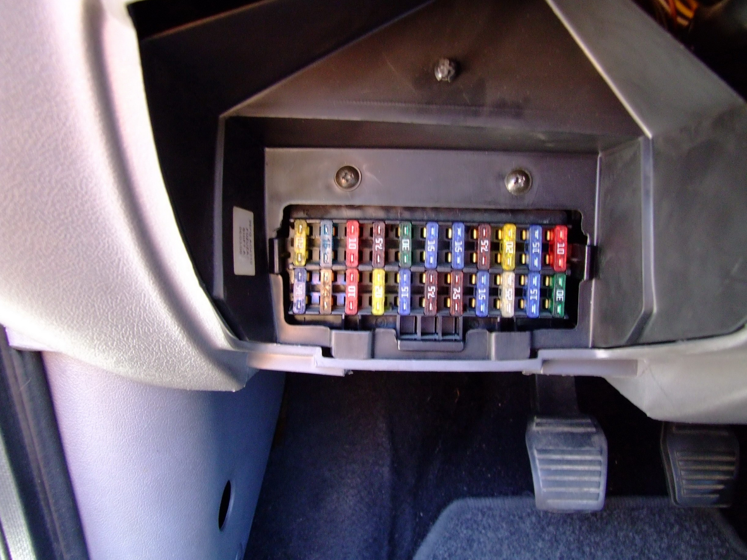

-jaka jest skrzynka z bezpiecznikami, każdy widzi - dwie śruby, i można ją z tyłu wyciągnąć.
Czego tutaj nie sfociłem, to podłączenie pod przekaźnik (bo zaraz za bezpiecznikiem oczywiście nie można, chyba że ktoś chce się bardzo przyczynić do globalnego ocieplenia)
O fotki nie proście, bo jak to montowałem, to godzinę próbowałem z powrotem zamontować tą durną osłonę kabli - jakbym miał to jeszcze raz zrobić, to osoby w obrębie mojego miejsca parkingowego mogłoby się poczuć urażone inwektywami kierowanymi w stronę tejże osłonki i całego świata.
Niemniej - samo podłączenie nie stanowi żadnego problemu - przekaźnik do ogrzewania tylnej szyby jest "wpleciony" w wiązkę kabli znajdującą się w linii prostej za bezpiecznikami i jest wielkości dwóch zwykłych przekaźników, a do tego waży więcej niż niejeden telefon komórkowy - jak widać z opisu - naprawdę nie da się go pomylić z żadnym innym.
Wpinamy się tam, gdzie odchodzą 2 (lub 3) kable. Przekaźnik ma 5 pinów i tylko do jednego pinu jest podpięty więcej niż jeden kabel, więc tu też problemem jest wpiąć się niewłaściwie.
Na sam koniec pozostaje test - jeśli końcówki siedzące w lusterkach zostały zaizolowane, a nigdzie (przypadkiem :P ) +12 nie styka się z masą, to przekaźnik tylnej szyby się włączy, a bezpiecznik się nie spali.
