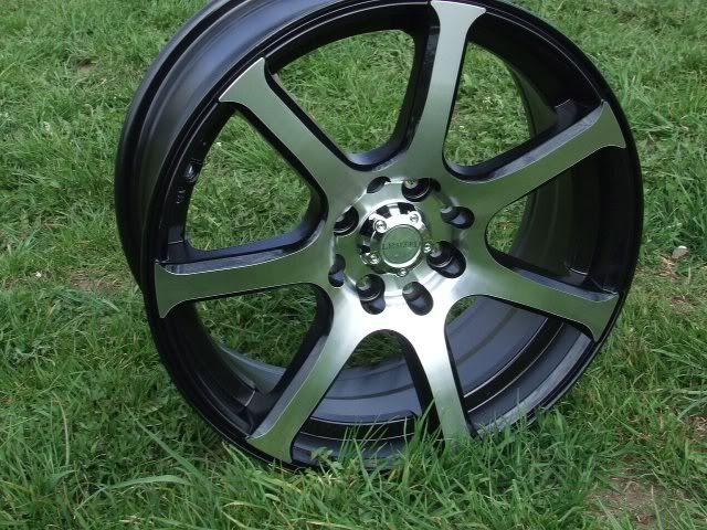

Felgi Aluett 4x108 7R15', nie wiem jakie ET (chyba 35) opony 195/65/15
(zdjecie goscia, od ktorego kupuje, ma je w coguarze)

ja mam 195/50 R15 to jest oryginalny zamiennik podawany przez Forda, nie mam pojecia jak beda opony 195/65 R15 sie prezentowaly na aucie i czy beda tarły .... co do felg Et oryginalnych felg alu mk6 to 52.5
Zdjecia pogladowe tego co ja mam zalozone ...
