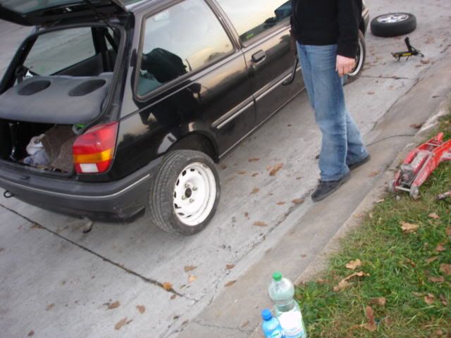

W niedzielę pożyczyłam Fofi bratu. Złapał 2 gumy jak wracał do domku - uciekał przed jakimś palantem na pobocze :-/ Taaaaaka dziura
Byłam sama w domu. Wszyscy wyjechali - mój męzczyzna też. No to poprosiłam o pomoc kolegę, który notabene jeździ tak jak ja na rajdy. :P Odkręcił od swojego rajdowego Peugeota 106 koła i pojechaliśmy pomóc bratu :-) .
W międzyczasie dzwoniłam do JoeMixa z pytaniem czy koła od Escorta będą pasowały (bo ,mieliśmy jeszcze takie do wyboru) Joe z kolegami oświadczył jednogłośnie że TAK (trafiłam na jakiś zlot czy jak? :fox: ).
Natomiast na pytanie czy od Peugeota też - no! Tu juz były zdania podzielone. Wiec mówię Wam kochani, ze TAK PASUJĄ :V: :brawo: :jupi: :rotfl:
Zobaczcie sami:
TUTAJ
I TUTAJ

jezeli pasuja od escorta to rozstaw srub = 4x108 ;)
takie same uswiadczysz w renault 19 (przynajmniej 1,7 w nowej budzie) starych mazdach itp ;)

Bardzo ładnie się fiesta prezentuje na takich kołach, teraz jeszcze tylko gleba ;)
A co do rozstawu, to pasują jeszcze koła od starych audi i chyba citroenów

..ja mam od audi...rozstaw śrób jest ok tylko tzreba roztoczyc troche otwór centrujacy bo jest o kilka "setek" zamały...

W starszych Audi otwór centrujacy ma chyba 57 mm a fordzik 63,3 mm :D
