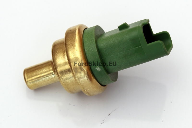

Wysłany: 24 Mar 2018, 17:02
Tak wygląda całość
A tak sam czujnik
EDIT: Można to zrobić w taki sposób i to jedyne sensowne rozwiązanie
Wysłany: 24 Mar 2018, 17:35
Jeśli jest kostka czteropinowa i jej przeznaczeniem faktycznie jest wyplucie pomiaru na 2 czujniki, to spoko.
W innym wypadku zostaje rozcięcie węża, wstawienie trójnika z mosiądzu lub czegoś podobnego i dołożenie czujnika tam.

Wysłany: 24 Mar 2018, 17:44
Dowiem się w poniedziałek czy taki 4 pinowy czujnik jest strikte czujnikiem bo z tego co wiem to na 2 pinach pokazuje faktyczną temperaturę a na 2 innych jest podniesiona o 30 Stopni. Podjade do sklepu może akurat znajdzie się taki co na wszystki 4 pinach pokazuje tylko realną temperature. TO był by najwygoniejszy sposób. Nie to kruciec i cięcie węża.
Wysłany: 24 Mar 2018, 19:05
Jeśli pokazuję temperaturę o dokładnie 30 stopni wyższą, to da się to skorygować odpowiednio dobranym rezystorem.
