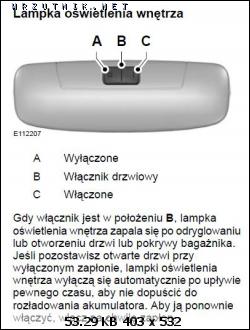

Coś musi być skopane albo ;/ i tutaj zadam głupie pytanie, nie masz czasem źle przełącznik ustawiony w lampce? Przełącznik ma 3 tryby: włączony/wyłączony/włączony jak drzwi otwarte. Może masz ustawione na "włączony" ?????? Jeśli nie to, no to może jeden z czujników w drzwiach nie działa poprawnie? Właściwie to napisz może kiedy ono Ci się zapala, bo od tego trzeba zacząć ?

Przelacznik jest ustawiony na wylaczony:
wchodzac do auta zaswieca sie, podswwietlanie nog i kabiny. Odpalam jade, gasnie wszytsko. Wysiadam z auta, gasnie to u gory - kabinowe. A nogi sie swieca. Dopiero w momencie jak zamkne auto na kluczyk to gasnie wszytsko.

Nic się nie martw, tak to działa i u mnie.
Podświetlenie deski wyłączy się po jakichś 10 minutach, tak samo jak wyłączy się lampka jakbyś ją zostawił w położeniu C.

michal77 napisał/a:
[url=http://wrzutnik.net/...th=5350]Obrazek[/URL]
Potwierdzam, u mnie tak samo.
