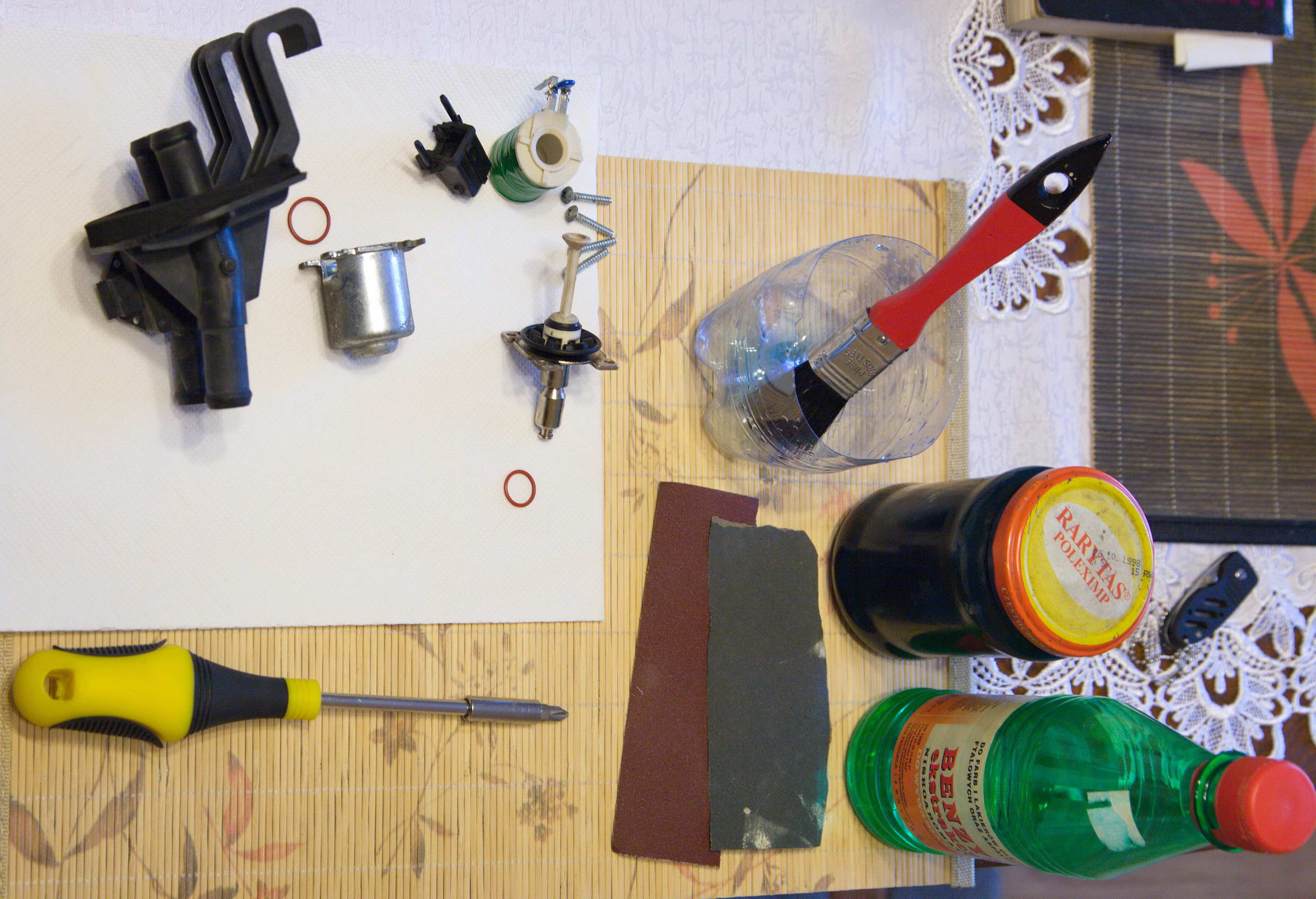

Części (poza uszczelkami!) czyścimy w benzynie ekstrakcyjnej za pomocą pędzli/pędzelków/patyczków do uszu i innych delikatnych rzeczy. Uszczelek nie dotykamy benzyną, bo się rozciągają!. Myjemy je w mydle :)
Do usuwania korozji używałem dwóch papierów, gradacji (bodajże) 100 i 800 (nie mam oznaczeń, podaję "pi razy drzwi" :) )

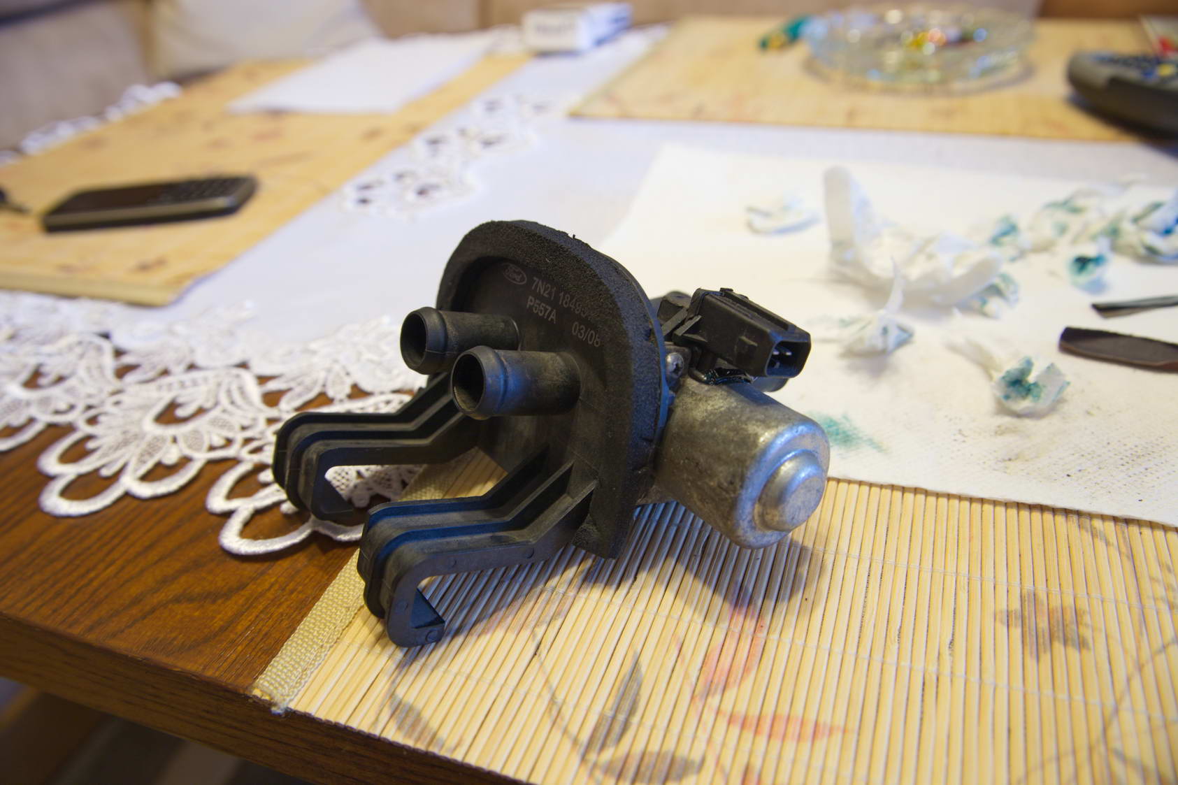

No więc mamy nasz wspaniały zawór po demontażu:
Najwięcej siły trzeba użyć przy wykręcaniu tychże śrubek :D

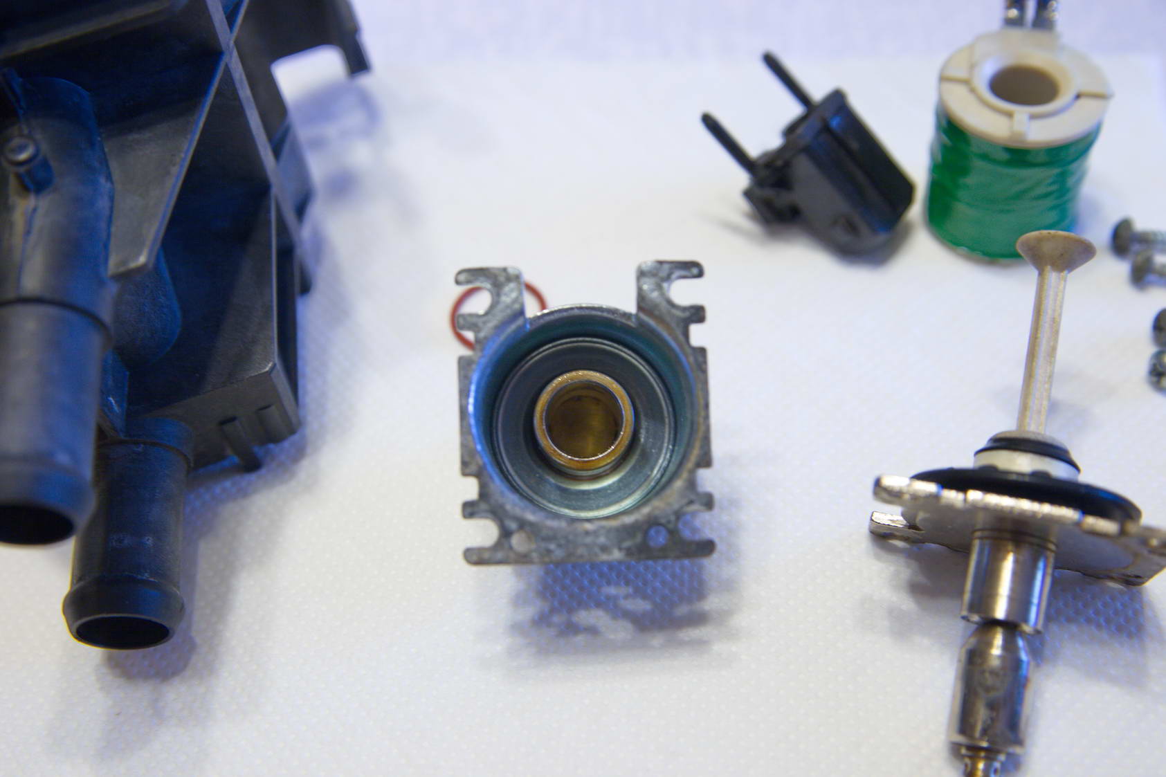

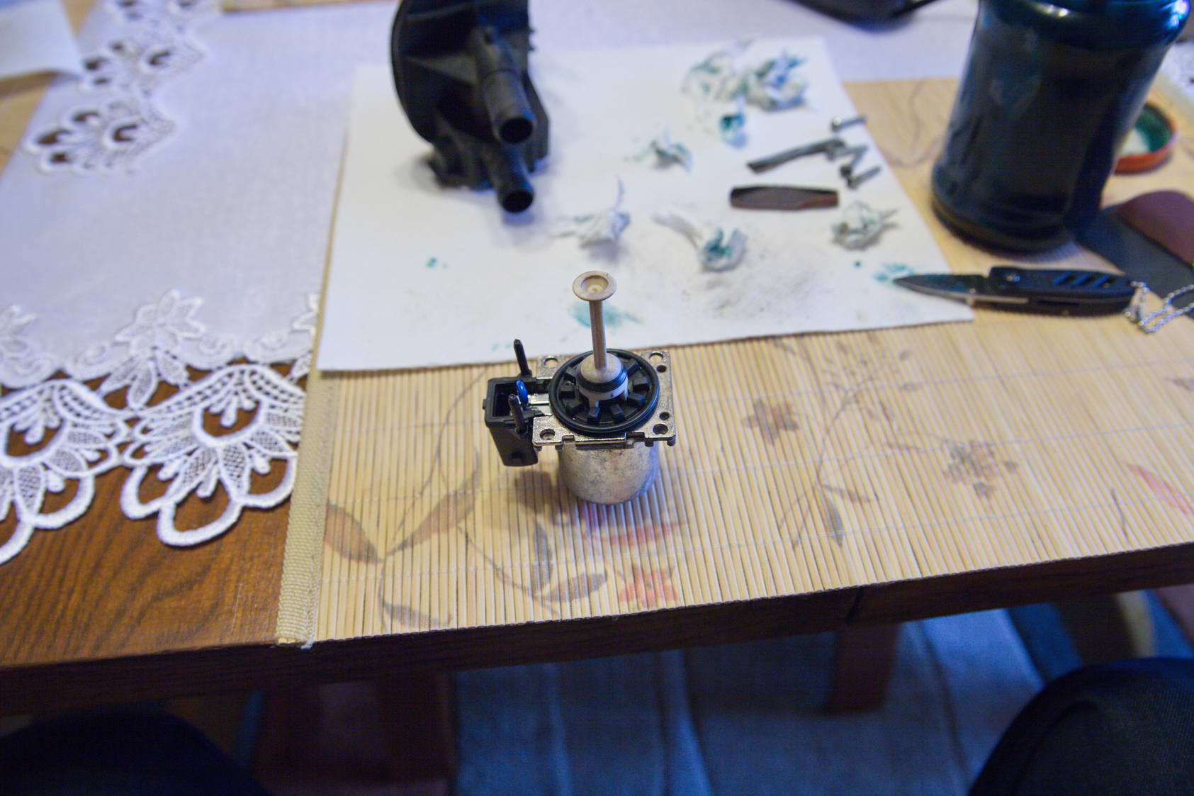

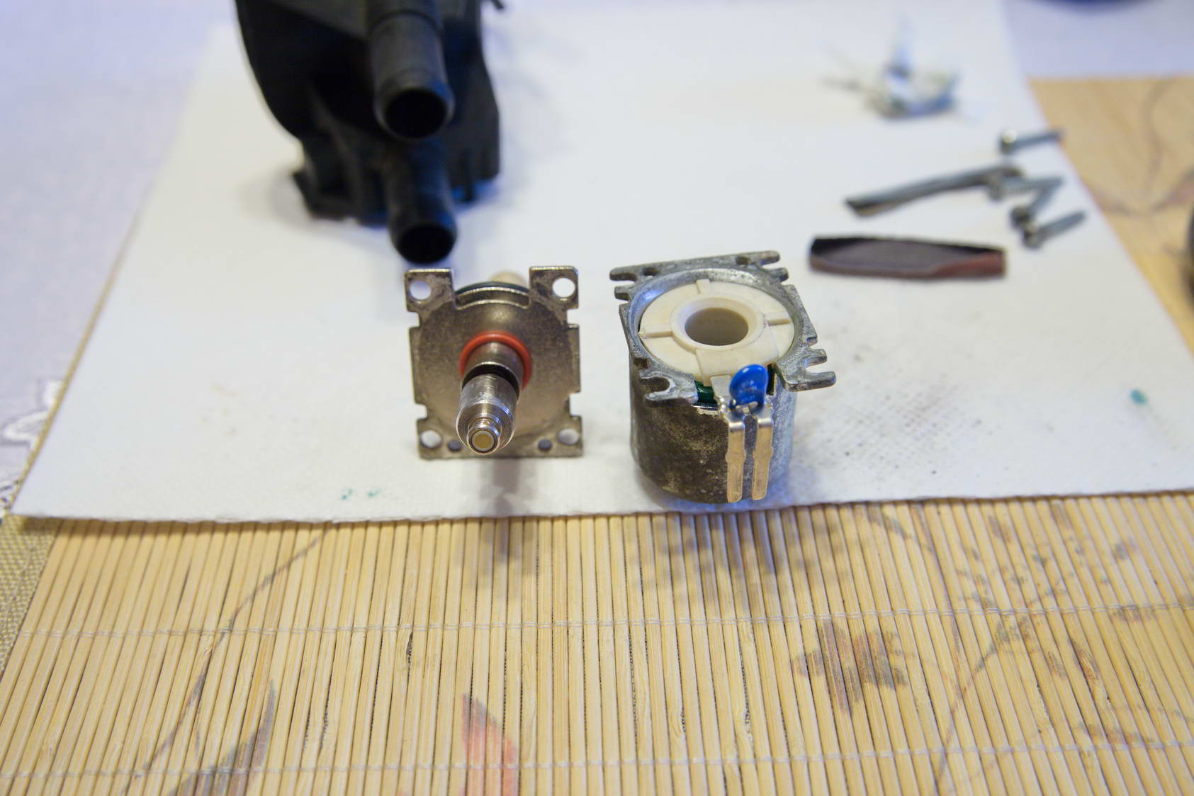

Całość po rozłożeniu, wyczyszczeniu/obrobieniu, itd. Niemniej, taki widok (choć z większą ilością brudu) zastanie każdy, kto rozłoży elektrozawór na części pierwsze. Wskazówka: wyciągnięcie cewki (tego zielonego, ciężkiego ustrojstwa) z obudowy może wymagać odrobiny siły - NIE należy ciągnąć za druty doprowadzające zasilanie, tylko obraca się całość i puka z góry, aż cewka wyleci :)

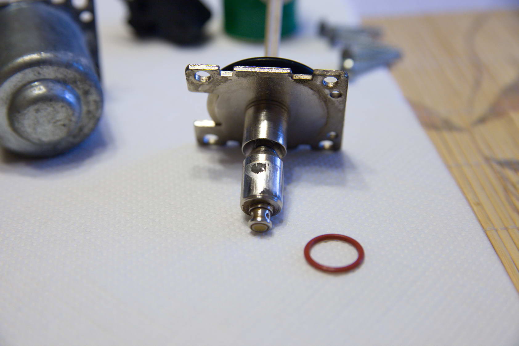

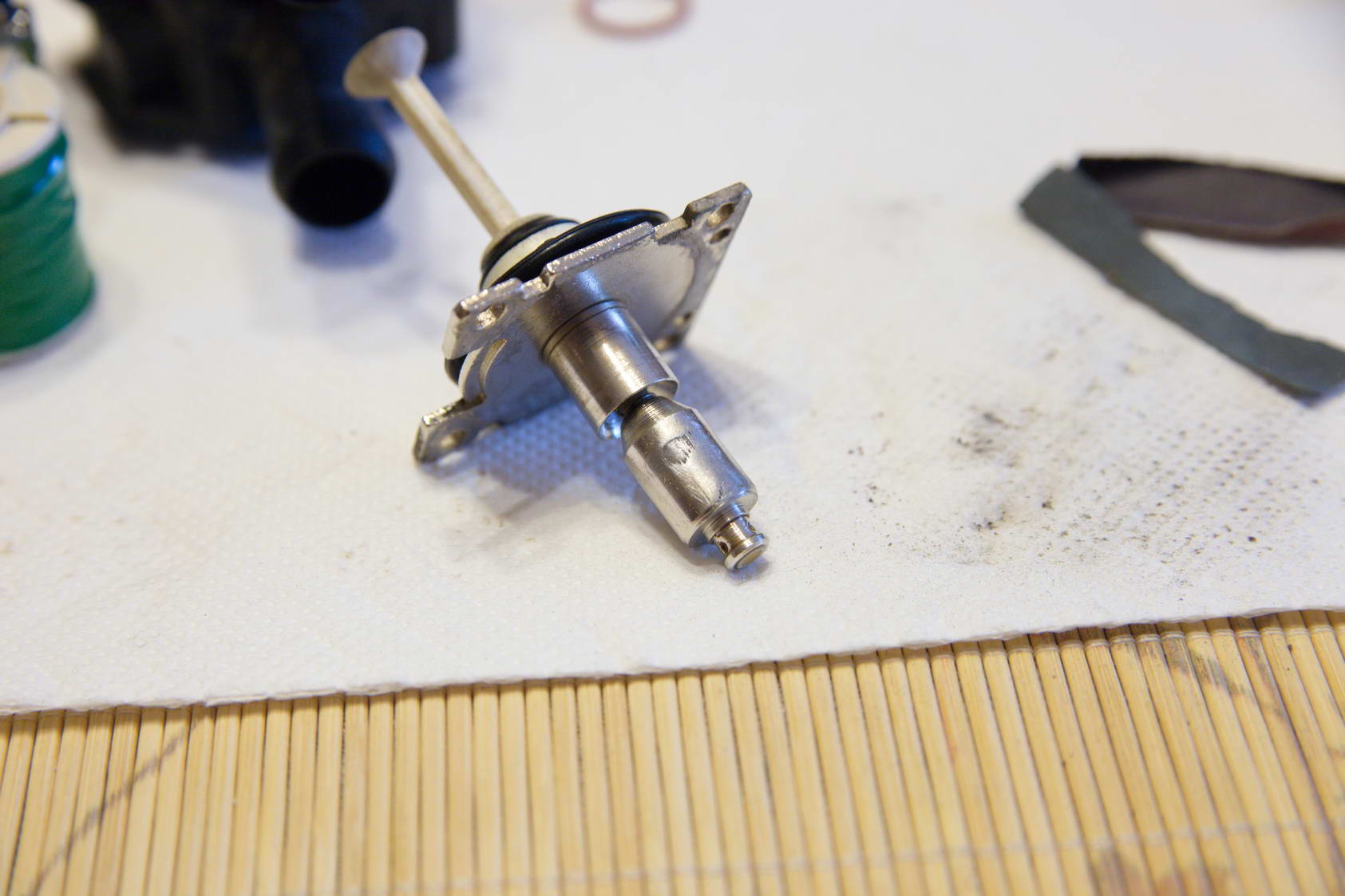

Tutaj widzimy (zazwyczaj główną) przyczynę niedziałania zaworu - do środka dostaje się syf maści wszelakiej, trzpień ma coraz trudniejszą robotę, aż czasem zaczyna "kantować" i drzeć o ściankę, miejsce styku metali rozpracowuje wilgoć i po czasie całość szwankuje, aż dochodzi do momentu, w którym trzpień jest tak przeżarty, że jego uratowanie jest praktycznie niemożliwe. WAŻNE: na trzpieniu jest osadzona mała uszczelka - koniecznie trzeba ją zdjąć przez czyszczeniem całości.

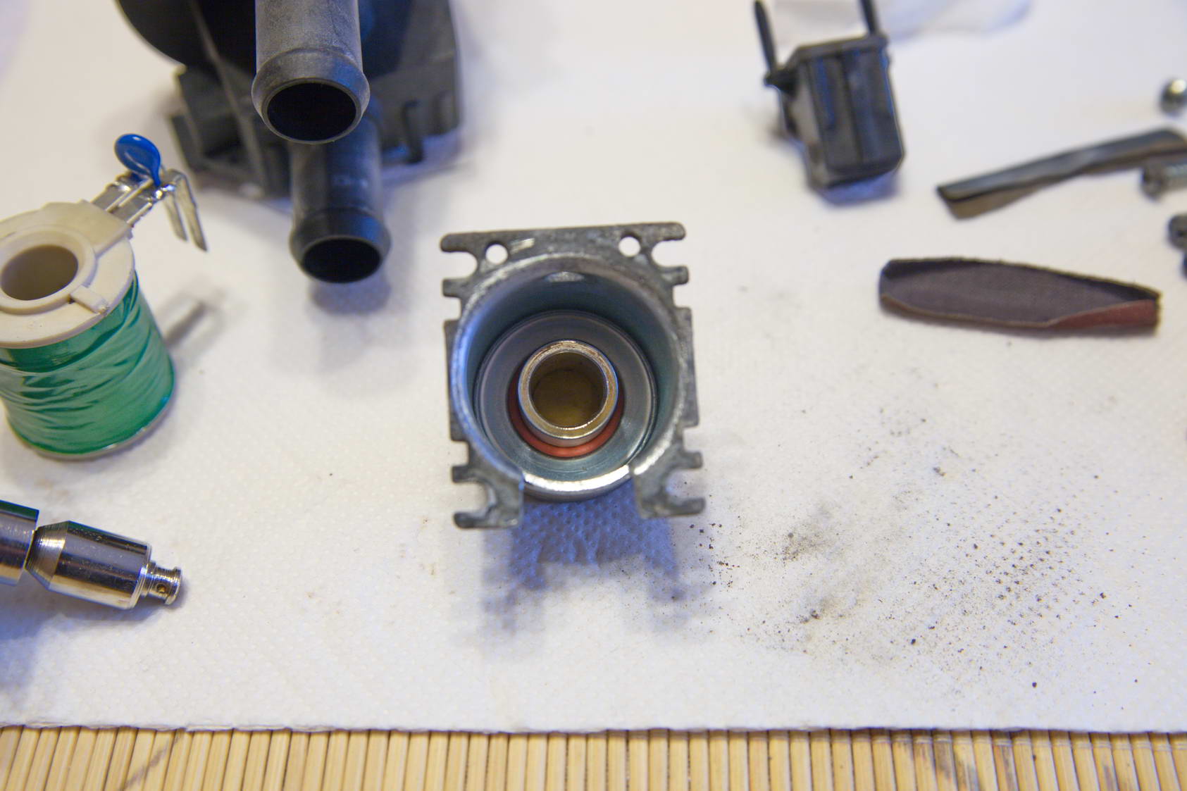

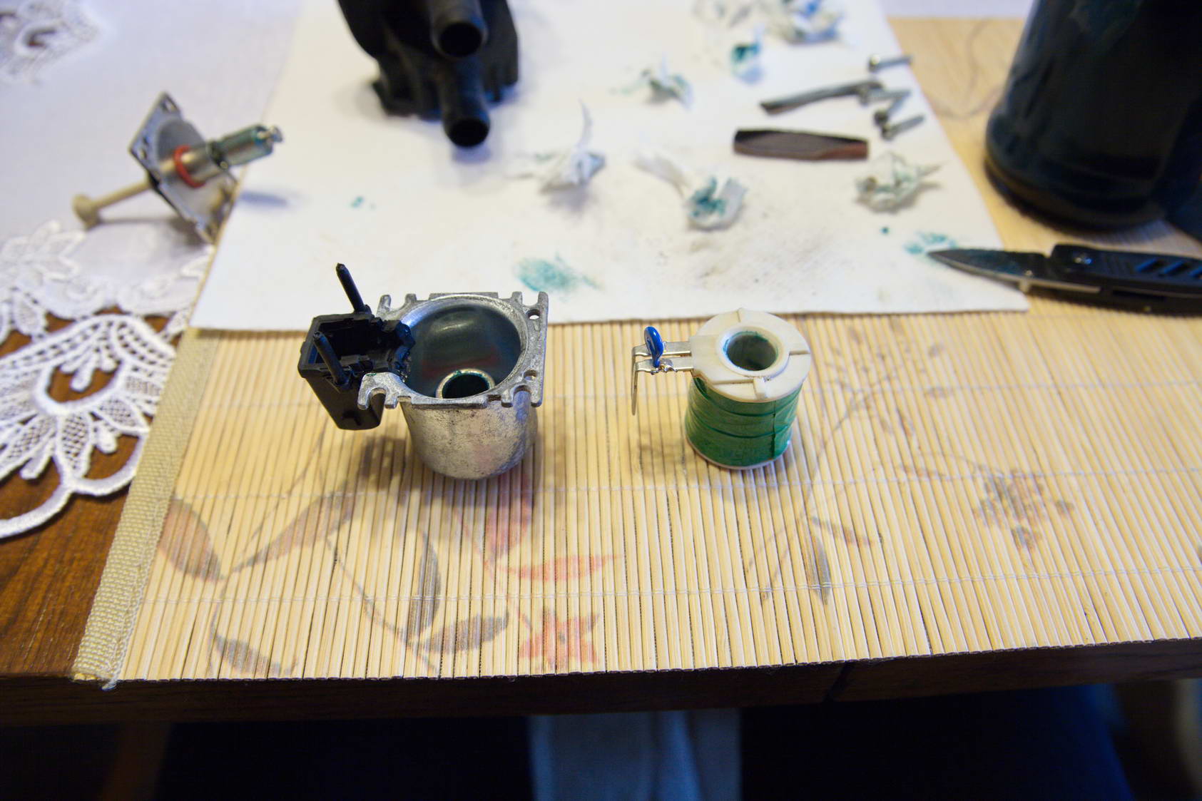

No i widać obudowę bez założonej uszczelki. Czyszczenia jest co nie miara, zwłaszcza w tej małej tulejce, która była u mnie naruszona przez trzpień, do tego miała tonę jakichś resztek po silikonie czy innym badziewiu w środku. Brzegi wnętrza, które trochę podgryzła korozja, zeszlifowałem starannie papierem.

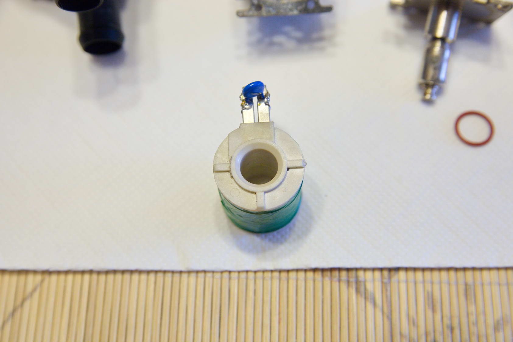

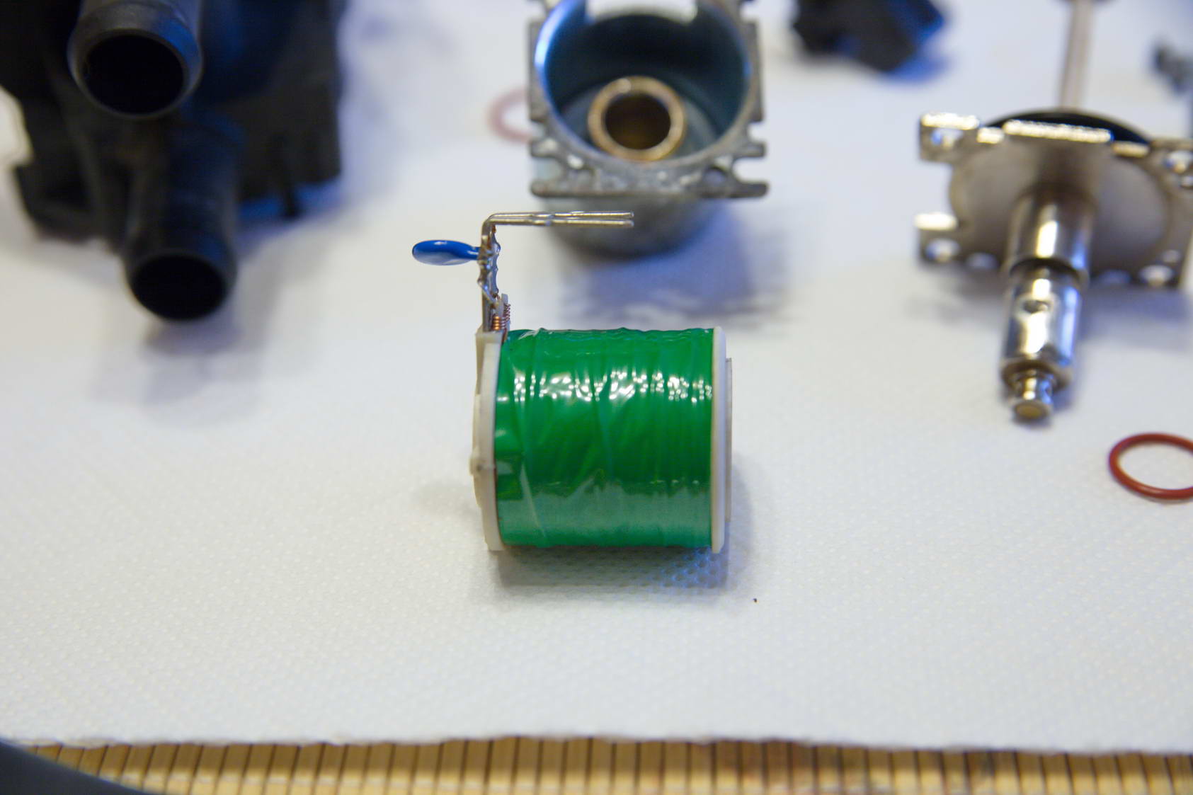

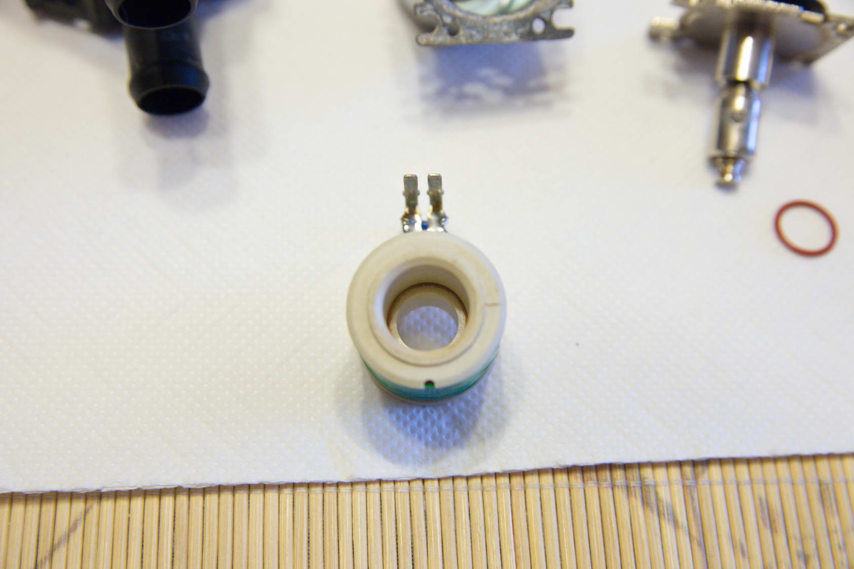

Cewka w całej okazałości. Tutaj do czyszczenia nie ma wiele - raptem wnętrze, które otula tulejkę.
Widać je na tych dwóch ujęciach:
Tutaj z kolei oczyszczony trzpień. W moim przypadku nie dało się tego wyczyścić tak, żeby nie było ani jednej ciemnej kropki, więc polerowałem do momentu aż pod palcem nie czułem żadnych zadziorów - wszystko musiało być gładziutkie.
Dodatkowo należy potem wcisnąć nieco smaru w miejsce, gdzie znajduje się sprężynka - najlepiej tyle, by wycisnęło go bokiem. Trzeba poruszać trzpieniem tak, by smar wlazł jak najgłębiej. Całość zacznie pracować ciężko, a że tego nie chcemy, to nadmiar smaru zbieramy. Sąsiedztwo sprężynki powinno być już nasmarowane :)

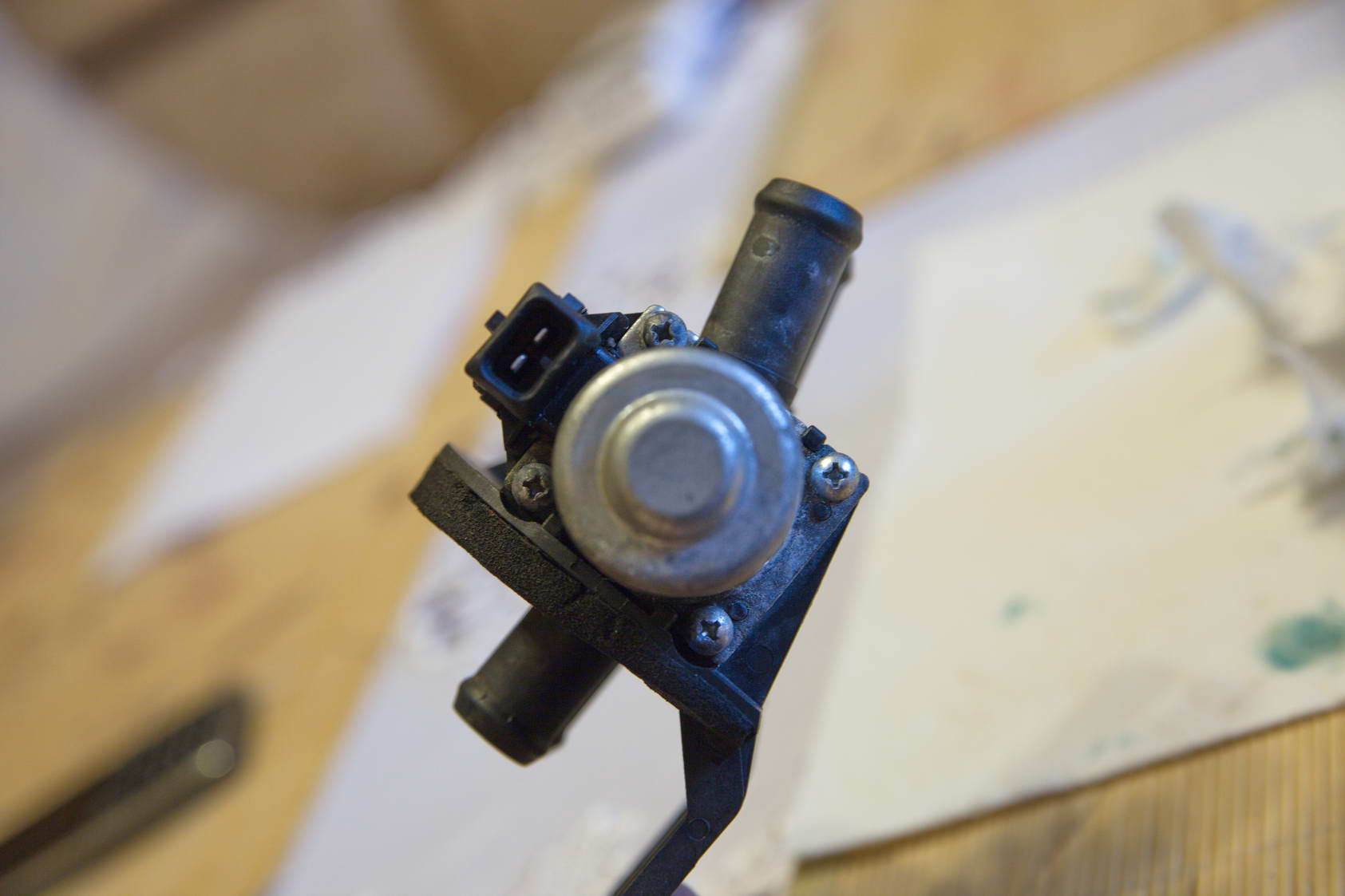

Całość po złożeniu wygląda niewiele lepiej niż przed rozłożeniem na części, ale ma tą jedną zasadniczą zaletę, że działa (poza tym, że ciut ładniej wygląda ;) ).
Słowo końcowe - na fragment obudowy, w którym styka się ona z kołnierzem uszczelki z zaworu, dałem nieco (dosłownie odrobinę) smaru, który całe połączenie dodatkowo uszczelni. Śruby dokręcane na krzyż, żeby wszystko dobrze "siadło". Jeśli do roboty się przyłożycie, to odliczając demontaż i montaż zaworu, cała procedura zamknie się w jednej godzinie. Nie warto czyszczenia czy szlifowania robić po łebkach, bo zamiast naprawić, "zaszpachlujecie" problem, a jak on wróci (a wtedy wróci), to trzeba będzie nowy zawór kupować. A jak komuś nie ciąży te 150zł, to nie wiem po co w ogóle zabiera się za naprawę :P
