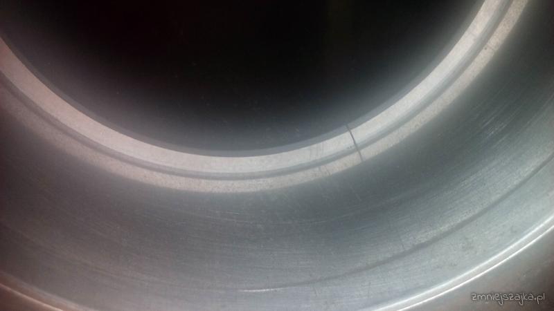

Siemka ponownie:-) a wiec bedzie silnik rs turbo, zakupiony wczoraj. Jest pare problemow poniewaz silnik jest rozebrany na czesci. Trzeba by go bylo poskladac, do kupy hehe. Niestety pare czesci chyba brakuje bo gdzies sie podzialy u wczesniejszego wlasciciela w garazu i trzeba bedzie gdzies poszukac po forum moze ktos bedzie mial, mniej wiecej wiem czego brakuje ale nie wiem na 100%, przydaly by mi sie porady, wskazowki i pewno jakies schematy podlaczenia wê¿y wody podcisnien itp itd ale o to bede pytal pozniej. Najwazniejsza sprawa jest blok ktory od stania w garazu zaszedl powierzchowna ruda i blok nadaje sie do szlifu i w z wiazku z tym trzeba by bylo kupowac tloki nadwymiarowe ktore dosc troche pewnie kosztuj±, wiec pierwsze moje pytanie to czy ktos ma kompletny blok z walem i tlokami za w miare uczciwa cene? :-)
Ma³y - 20 Sie 2016, 20:14
Temat postu: Fiesta Mk3 by Ma³y:)
A wiec tak: pytalem mechanika co mozna zrobic z tym moim zardzewialym blokiem...musze na oleju wodnym papierem sciagnac ten nalot a potem wrzucic na honownice. Powinno wszystko zejsc. Mierzylem tuleje i wyszlo ze jest to nominal. Trzeba tylko bedzie kuoic pierscienie bo tloki sa w praktycznie dobrym stanie i mozna je spowrotem wrzucic. Wal idzie do sprawdzenia czy czasem nie ma bicia i do polerowania, gosc ma dopasowac tez nowe panewki. Glowica bedzie tylko wyrownana zostana dotarte zawory tylko tez bo sa w bd stanie i chyba zakupie do niej nowe popychacze. Myslalem nad portingiem glowicy ale to nie teraz moze wtedy jak bede chcial troche wiecej mocy hehe. Oczywi¶cie wpadna nowe uszczelniacze zaworowe, wszystkie nowe uszczelki itp. Niestety okazal sie brak 5 sprezyn do zaworow i gornych talezykow pod zamki zaworow. Ktos moze ma? Odkupie:-) co i jak zrobiê napewno napisze i dam kilka zdj ale nie wiem kiedy zaczne bo jak narazie brak czasu:-)

dzi¶ blok g³owice i kolektor wydechowy zawioz³em do planowania. Na g³owicy oprócz g³ównej p³aszczyzny zostan± te¿ splanowane p³aszczyzny od wydechu i ss±cego. Czê¶ci maj± byæ na jutro. Omalowa³em te¿ dzi¶ czê¶æ czê¶ci, reszta jutro.
Ma³y - 25 Pa¼ 2016, 21:57
blok i g³owica wróci³y dzi¶ do mnie, mia³em malowaæ ale nie mia³em nitra do wymycia bloku i g³owicy niestety, prace zostan± wznowione jutro, zakupi³em te¿ now± misê olejow±(150z³), nowe ¶rubki nakrêtki podk³adki z nierdzewki(60z³!;/;/) kolektory sprawdzone wszystkie p³aszczyzny proste. Kolektor ss±cy prawie z³o¿ony:)

Haha :ok: :hahaha: :cojest: nie no to jakis zart chyba. Chcialem trochê pojezdzic, prach uszczelka pod glowica padla, ale wiedzialem ze ja szlak trafi szybko bo byla z jakiegos gównolitu, kiedys jak ustawialem ciegno gruszki to musialem przesadzic i przeladowalo, to musialabyc g³ówna przyczyna. Wczoraj jak podmienialem wtryski zobaczylem krople plynu chlodniczego w gniezdzie wtryskiwacza. No i mam, ale juz ogarniête. Poskladane.
Nie wiedzialem ktory popychacz klepie wiec gdy mialem juz, g³owice na wierzchu to ja rozebralem i okazalo sie ze popychacze wszystkie pelne, pomierzylem wysokosci krzywek walka rozrzadu i tu zaskoczenie:

wiec zalozylem ten walek, normalnie silnik nie ten, chodzi ³adnie cichutko nic nie klepie, wogole inna charakterystyka.

Fotki turbiny:
Luz wzd³u¿ny nie wyczówalny... :hammer:
Turbosprê¿arka ulana od strony gor±cej.
