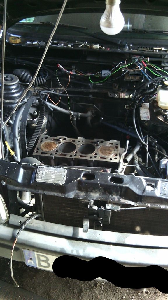

x6itru - 4 Kwi 2015, 13:27
ups coś się wysrało :-)
to dopiero moja pierwsza fiesta a już ile złomu się uzbierało :D
tak jak widać zetec z kolektorami, wiązką i komputerkiem (2FCD) już są w skromnym fiestowym garażu, nawet zdążyłem go troche rozebrać i ogarnąć skąd troche ciekł olej.
HCS nadal siedzi w aucie i w sumie nie wiemy jeszcze jak się zabrać za tą przednią i tylną łapę do zeteca. Co do samego swapu to raczej jeszcze trochę ten silnik na palecie poczeka chyba, że gdzieś dostanę oryginalne łapy do zeteca. Co do lepszych hamulców to nie będzie problemu z zaciskami od mk6 pełno tego u mnie na złomach, muszę jednak najpierw załatwić 4 felgi 15" i 2 oponki bo dwie jakieś wykopałem w garażu od audi 195/55/15.
@edit
zetec inside, brakuje tylko tylnej łapy silnika, myśleliśmy, że pójdzie łatwej, spędziliśmy dobrą chwilę na próbę przerobienia escortowej łapy niestety ciemno się zrobiło i nie zdążyliśmy już dziś, jeszcze w tygodniu nad tym pomyślę, żeby jakoś w następny weekend to jakoś już odpalić.

sonda raczej bez roznicy przy tych objawach :P Wierze w przepływomierz! :) Dziwne tylko, że wcześniej działało :9:
x6itru - 29 Sie 2015, 20:20
Temat postu: Re: [MK3] Kolejne seryjne mk3
nie rozumiem tego auta :ford: podpialem wiazke na szybko, zresetowalem komp i odpalilem - bez zmian, podlaczylem wiec diagnostyczna diode i jazde ze spisywaniem bledow a tu sru zaczyna dobrze chodzic (wolne obroty trzyma, wkreca sie dobrze i nie strzela) i chodzil zajebiscie tak przez 2 minuty~ pozniej zgasl i znow chodzi tak jak chodzil xD a juz sie tak ucieszylem ze nawet zdazylem nagrac filmik... :sad: https://www.youtube.com/w... ... e=youtu.be aa wlasnie przy tym jak dobrze chodzil spaliny cholernie smierdzialy to chyba katalizator :9:
@Edit
no i dzis w zaden sposob nie chce chodzic tak jak wczoraj :/ znow jest to samo tylko teraz odpalam i jak zgasnie to juz jej nie odpale moze krecic ile wlezie i nic nie lapie musze wylaczyc zaplon i poczekac chwilke az jakis przekaznik pstryknie i dioda diagnostyczna znow sie zapali dopiero wtedy silnik odpala :9: nie ma chyba innej mozliwosci jak uszkodzone ecu :sad:
