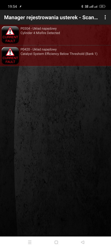

Pacjent: Fiesta 1.25 benzyna 60 KM, 2015 rok
Podczas powrotu z trasy (350 km) zaświecił check engine. Sprawdziłem zwykłym ELM-em błędy i mam jak niżej P0304 oraz P0420. Kasowanie błędów nic nie daje, nawet się nie kasują, świeci cały czas. Auto niby normalnie jeździ, nie szarpie, jedynie co to minimalnie obroty falują na luzie oraz przy wciśnięciu pedału gazu na postoju (lub ruszeniu) słychać takie jakby "fuknięcie".
Wiem, że P0304 dotyczy wypadania zapłonu (może być świeca, cewka, wtryskiwacz, zawór itp.) ale czy w połączeniu z P0420 to na coś konkretnie wskazuje?

Drugi błąd jest zapewne wynikiem anormalnej pracy silnika, sprawdź wszystko od strony zapłonu.
Skasuj prawidłowo błędy.
