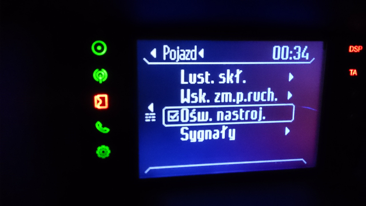

Witam nie dostałem jednoznacznej odpowiedzi ...więc zapytam tak czy można wsadzić ten niebieski LCD do przed lifta ? Nie chcę żadnej navi czy kolorowego ekranu zwykły niebieski ....aktualnie mam i bt i pełne radio tylko czerwony ekran doprowadza mnie do szału ...
Creep
Imię: Tomasz
Dołączył: 23 Gru 2017
Posty: 68
Skąd: Nowy Sącz
Wysłany: 6 Maj 2020, 20:33
tak możesz wsadzić bez problemu niebieski z Focusa ja u siebie mam taki wsadzony

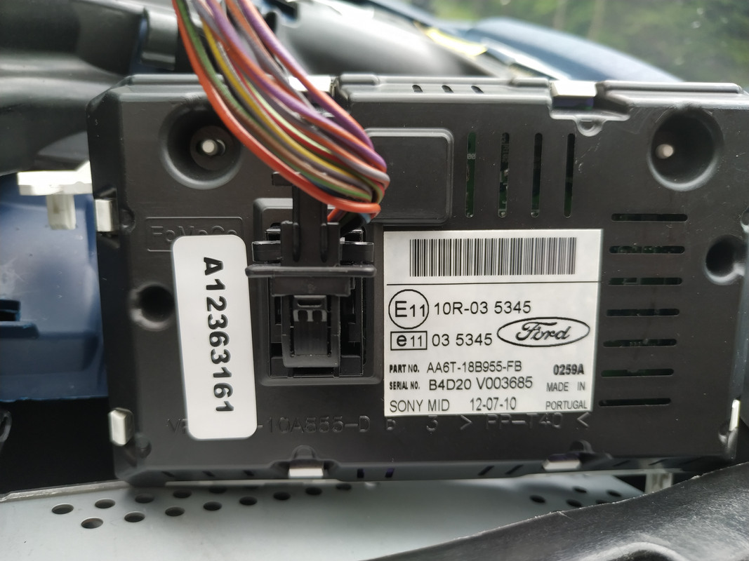

Czy kolego możesz podać numer seryjny który pasuje ? Rozumiem że wtyczki itp pasuje ? Pług&Play ? Czy trzeba coś jeszcze kombinować ? Te zielone podświetlanie ikon jest w standardzie ? Czy lutowałeś diody ?
Np = BM5T 18B955 BE ?

Proszę kolego oznaczenia tego niebieskiego wyświetlacza
Egooo
Dołączył: 24 Sie 2016
Posty: 32
Wysłany: 7 Maj 2020, 21:23
Super dzięki za zdjęcie ....ale jest trochę kicha bo na alledrogo są tylko albo AB BB i jeden FA nie ma FB ...dramat , rozumiem że tam musi być napisane Sony MID bo wszystkie mają MFD MID ...i to twoje jest od focusa MK3 ? Tak czy jak
Creep
Imię: Tomasz
Posty: 68
Skąd: Nowy Sącz
Wysłany: 7 Maj 2020, 22:16
Tak od MK3 Nie wiem czy to ostatnie oznaczenie jest istotne. Z tego co kojarzę to początkowy numer i dalszy musi się zgadzać, ale mogę się mylić
Egooo
Posty: 32
Wysłany: 8 Maj 2020, 09:25
To dziwne bo katalogowo jest to LCD z Fiesty po lifcie od radia Sony a nie od focusa gdyż całkowicie inne oznaczenie mają LCD od focusa AM5T / BM5T / CM5T itp początek dziwna akcja , ty masz jaki rocznik tej Fiesty ?
