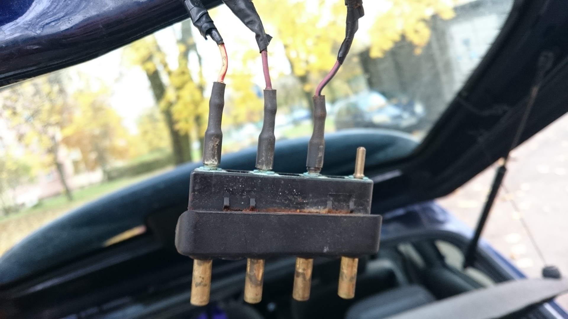

Podepne sie pod temat gdyz wywala mi bezpiecznik od podrzewania tylnej szyby. Probowalem odpiac przewody od szyby tylnej i niestety po zalaczeniu to samo. Po odpieciu przewodu od szyby przestal dzialac otwieranie automatyczne tylnej klapy ktore o dziwo dziala na przepalonym bezpieczniku od podgrzewanai szyby ale z wpietym przewodem w szybe. Czyzby wina lezala w przekazniku? Jak dostac sie do nich bo wiem ze sa za bezpiecznikami ale po odkreceniu tych 2 srubek nie moge nic wyjac?

regan18 napisał/a:
Raczej wygląda na zwarcie do masy, może w obrębie kostki klapy. Prąd do otwierania klapy czy grzania szyby leci tamtędy. Jeśli jakiś plus będzie zwarty do masy, to bezpiecznik będzie wywalał.
Generalnie te dwa obwody są od siebie niezależne (inaczej nie umiałbyś otworzyć klapy w czasie, gdy masz włączone ogrzewanie szyby), więc usterki szukałbym pod kostką na rancie bagażnika albo za tą przykręconą do samej klapy.

KOstka klapy? Czyli chodzi Ci kolego o te 4 bolce co wychodzą z klapy?
Wysłany: 21 Gru 2016, 21:12
Aha. Dokładnie o to. :-)

Właśnie sprawdziłem obie te kostki i przy klapie i karoserii i zadnych przetarc czy uszkodzen nie widac. Przeczyscilem styki i niestety problem wywalajacego bezpiecznika jest nadal. Tak patrzyłem na te przewody i ten ktory idzie od styków szyby (fioletowo niebieski) i dochodzi do bolca w kostce klapy łączy się z kostką w karoserii w której przewód jest połączony z przwodem który idzie do masy karoserii. A nie powinien tamtędy iść prąd?

regan18 napisał/a:
Powinien. Masa klapy bierze się z zawiasów (z tego też bierze się mnóstwo problemów, np. z działającą skokowo, lub wcale, wycieraczką), więc winien tam być kabel prądowy, idący ze skrzynki.

Do tej kostki w karoserii dochodzą 2 kable fioletowo niebieskie. Jeden z nich jest połączony z masą karoserii. Patrzyłem przy takiej samej Fiescie i ma tak samo połączone więc raczej to nie tam tkwi problem. Chyba sam do tego nie dojdę i będzie trzeba wołać elektryka
Wysłany: 23 Gru 2016, 11:06
Do kostki 2 kable?
Jeden jest do zasilania wycieraczki, drugi do +12 na jej parkowanie, a trzeci do szyby. Nie ma dwóch kabli do szyby.

Na zdjęciu w linku widać 3 kable. 2 tego samego koloru gdzie jeden jest przecięty i dołączony do niego przewód czerwony który idzie do karoserii
Wysłany: 23 Gru 2016, 11:36
Po kolei, od lewej, mamy:
-"sterowanie" wycieraczki (kabel biały z czerwonym)
-stałe +12 (filetowy z czarnym)
-zasilanie tylnej szyby (też fioletowy z czarnym)
Na dole, z automatu, jest tak samo. Nie ma mowy, żeby tam na dole była masa. Jak wybija Ci bezpiecznik, to coś jest skopane :)

Tak wyglądało to u mnie. Przecialem ten czerwony przewód i bezpiecznik nie wywala. Nie wiem czy działa podgrzewanie bo dziś nie ma mrozu ale reszta działa. Nie wiem po co ktoś ten przewód tak zrobił ale wychodzi ze plus podłączył do masy
Wysłany: 23 Gru 2016, 12:22
Żaden ze mnie Sherlock Holmes, ale fabryczne to to nie jest... czerwonych izolacji się nie używa do oznaczania masy, na litość boską... Przewód masowy tam jest na pewno, ale nie pamiętam już do czego był wpinany (strzelam, że może szedł do lampek podświetlenia tablicy). Jestem jednak pewien, że skręcanie ze sobą +12 i masy to nie jest najlepszy pomysł...

Otóż tak jak mówisz kolego. Jak będzie mróz to sprawdzę czy działa. Dzięki za nakierowanie i pomoc. Poprzedni właściciel musiał mieć fantazje by tak podłączyć.
