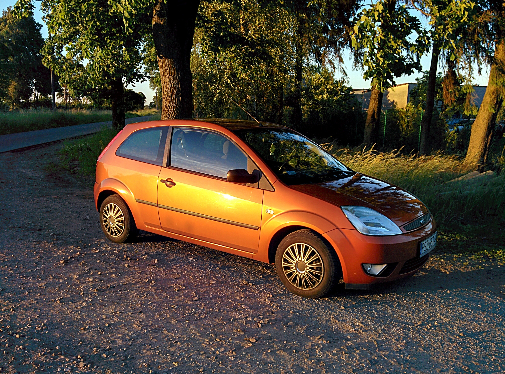

Hej, kupiłem dziś nowe wozidło dla żony
Fiesta MK6, 2003 rok, 1.6 16V.
Auto bardzo fajnie wyposażone:
- ABS
- wspomaganie kierownicy
- elektryczne regulowane i ogrzewane lusterka, grzana przednia szyba, elektryczne szyby
- klimatyzacja
- 6 poduszek
- jakieś usportowione foteliki, kierowcy z regulacją wysokości, regulowana wysokość kierownicy
- krótka skrzynia biegów
Auto w bardzo fajnym stanie, jest kilka tematów które trzeba ogarnąć ale nie ma tragedii.
Ogólnie zrobię serwis silnikowy, wpadną nowe oponki, poprawię tłumik tylny i można robić kilometry.

Kolor na duży plus |

Ładny kolor przyciąga uwagę bo jest nietypowy.
No i witaj wśród Fiest 1.6 |

No i widze pomaranczę. Ładna sztuka nawet. To przyjemności z jazdy życzę. Klamki foteli działają 😃 |
