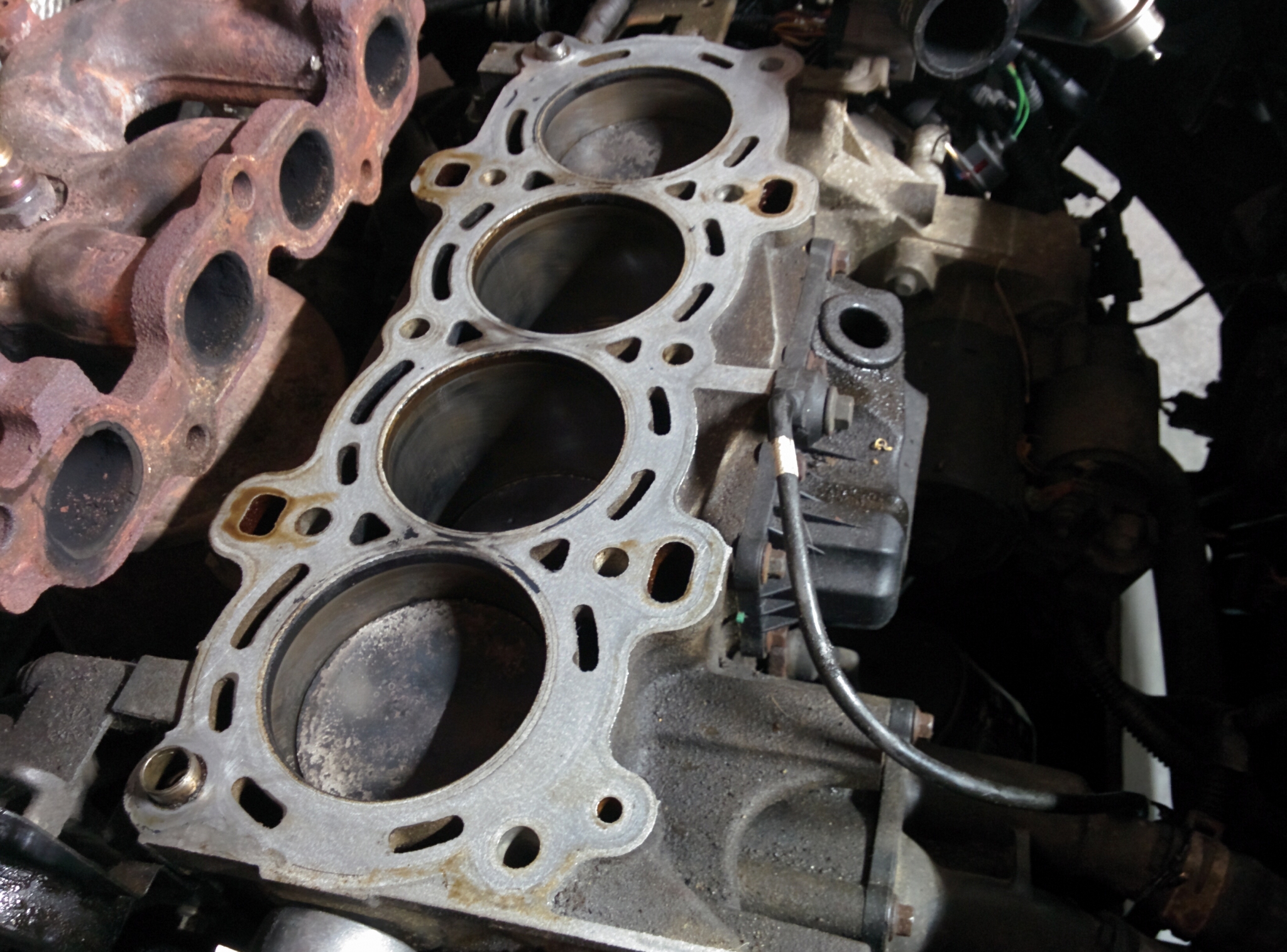

Fofi się serwisuje.
Trochę gratów potrzebnych do serwisu silnika
Głowica była prosta i szczelna, została zjechana ledwo 0,1mm.
Zawory dotarte i szczelne. Uszczelniacze wymienione na nowe Victor Reinza, na 2 zaworach zostały skorygowane luzy.
Założyłem uszczelkę pod głowicę Reinza + Loctite 3020. Wymieniłem uszczelniacze wałków, wału oraz uszczelkę pokrywy zaworowej - wszystko Reinza. Wpadł ozrząd INA z pompą wody KWP i termostatem Gates oraz Olej 5w40 Total Quartz Ineo MC3 z flitem Mann.
Auto odpalone ale jest jeszcze kilka tematów do ogarnięcia. Kurde trafiłem na auto po handlarzach z Szamotuł, jest wesoło :D

Wysłany: 9 Lip 2017, 13:55
Na moje oczko idętyczny blok i głowica jak w sporcie . Ps Jak obroty i prędkość opanowana
