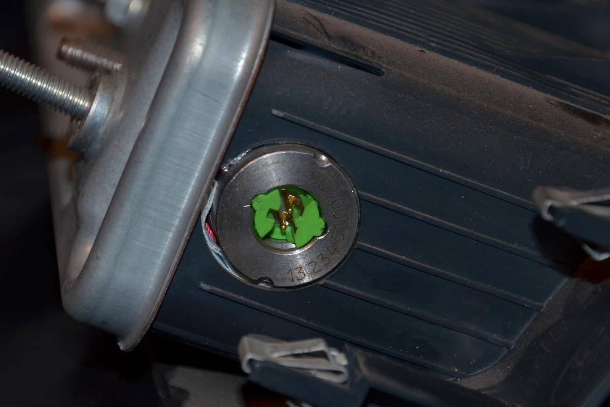

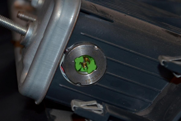

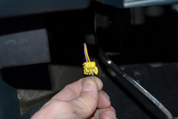

tym czasem mam jeszcze błąd poduszki kolan kierowcy....wtyczka była odpięta i połamana...wyciągnąłem poduszkę ale nie wiem którą stroną włożyć wtyczkę:
są dwa różnego koloru kable i muszę to włożyć tu:
Ktoś może wie którą stroną wpiąć?:)
