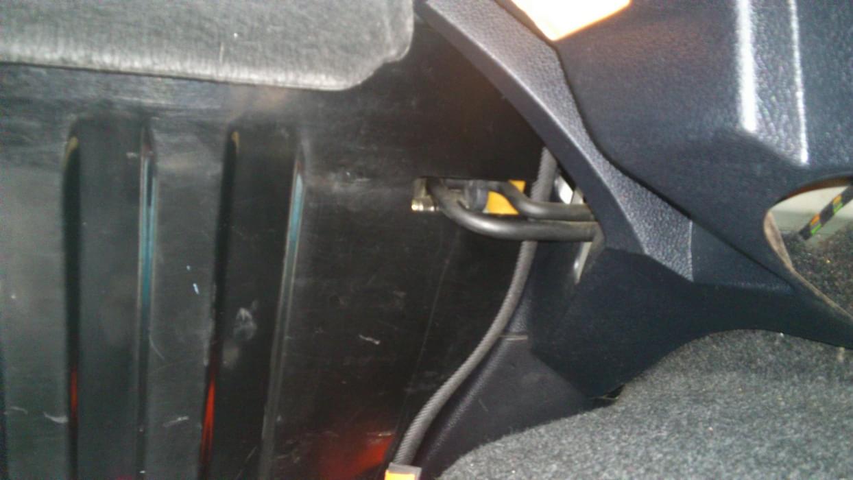

Chciałem zapytać się czy da się rozłożyć tylne małe siedzenie?Drugie podwójne rozkłada się. Tutaj wychodzi że chyba mechanizm zaciął się.Przycisk otwierania rusza się bez oporu.Po jego wyjęciu okazało się iż pewna część odłamała się.Czy jest naprawialne ?Trzeba kupić cąły mechanizm czy całe tylne siedzenie?Byłbym wdzięczny za pomoc.

Cześć uszkodzona to ta:
na czerwono oznaczyłem urwany kawałek.
Czy da się otworzyć manipulujac tutaj:
próbowałem otworzyć pociagajac dzwigienkę ,
ale ona też coś nie stawia oporu jaku jakiś element urwał się w środku fotela.

urwany masz zaczep co widać na 2 focie. Podmień te uchwyty i będzie działać... a tą dzwigienke się podnosiło albo przesuwało w stronę przodu auta :) ja miałem ten sam problem :) robota bardzo precyzyjna ale do ogarnięcia

Jak podmienić.Zauważ że ta część ułamana była jakby w środku metalowej tulejki pokazanej na zdjęciu poniżej
próbowałem poruszać dźwigienką we wszystkie strony i nic nie puszczało oparcia fotela. Boję się wyjmować sprawny uchwyt bo mógłbym oderwać plastik od drążka i miałbym uszkodzone 2 fotele.
Próbowałeś wypchnąć tą tulejkę?

tutaj nie chodzi o jakieś duperele. Tylko jak naprawić, dostać się do mechanizmu odbezpieczającego blokowanie fotela. Zastanawiam się czy to nie jest wmontowane na stałe w gąbkę lub szkielet fotela. gdyby to był fotel 2 miejscowy to bym odpuścił.Ale czasem człowiek chce przewieźć coś długiego więc złożenie oparcia pojednynczego fotela ułatwia mu życie.

podłuż pod tą tuleje śrubokręt i podważ do góry (mocno, zrób tak jak by dźwignię)... Tuleja jest wysuwana jak byś nie zauważył i jak już pisałem 2 razy podmień uchwyty (zobacz na ten zdemontowany że ma sprawne ucho do wsunięcia w nie tulei ale po 2 stronie). Miałem to samo naprawiłem bez żadnego druciarstwa i wszystko jest sprawne.
