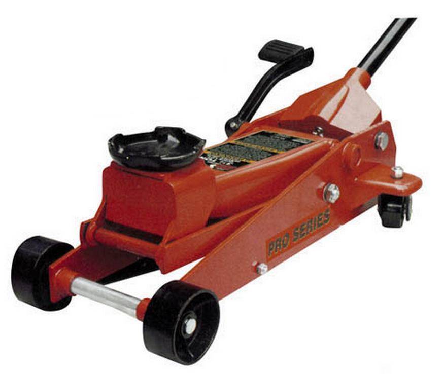

Pufcio, a próbowałeś podnieść koła, wrzucić auto na bieg i wtedy sluchac, która strona stuka?
Mi w skodzie takie objawy (dziwne dźwięk+lekkie wibracje na kierownicy) dawał przegub wewnętrzny. Jak podniosłem jedną strone i wrzuciłem 5ty bieg (40km/h na jałowym jezeli dobrze pamietam), to również było słychać te dźwięki. Luz na przegubie był mały, ale wyczuwalny ręką

Wysłany: 14 Maj 2014, 17:11
.. szpere masz? :D
Ja to robiłem na dużej żabie http://www.impiger.pl/sit...ormal_image.jpg :)
