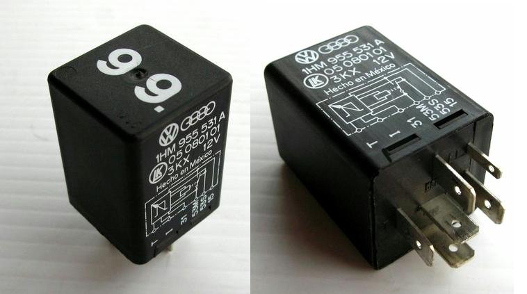

Żeby uzyskać możliwość sterowania wycieraczką, trzeba dołożyć przekaźnik z regulowanym odstępem między impulsami. Taką rolę spełnia "przekaźnik 99" (zwany tak z powodu oznaczenia stosowanego przez Volkswagena). Normalnie steruje on przednimi wycieraczkami. Wygląda on tak:
Piny to odpowiednio:
T - jednorazowe wyzwalanie ze stałym czasem (dostaje napięcie gdy używa się spryskiwaczy); tutaj nieużywany
i [opisywany także jako "s"] - włącznik, sterowanie czasówką
31 - spięty do masy
53M - wyjście na silnik ("sterowanie")
53S - sygnał parkowania z wycieraczki
15 - wejście na stałe +12

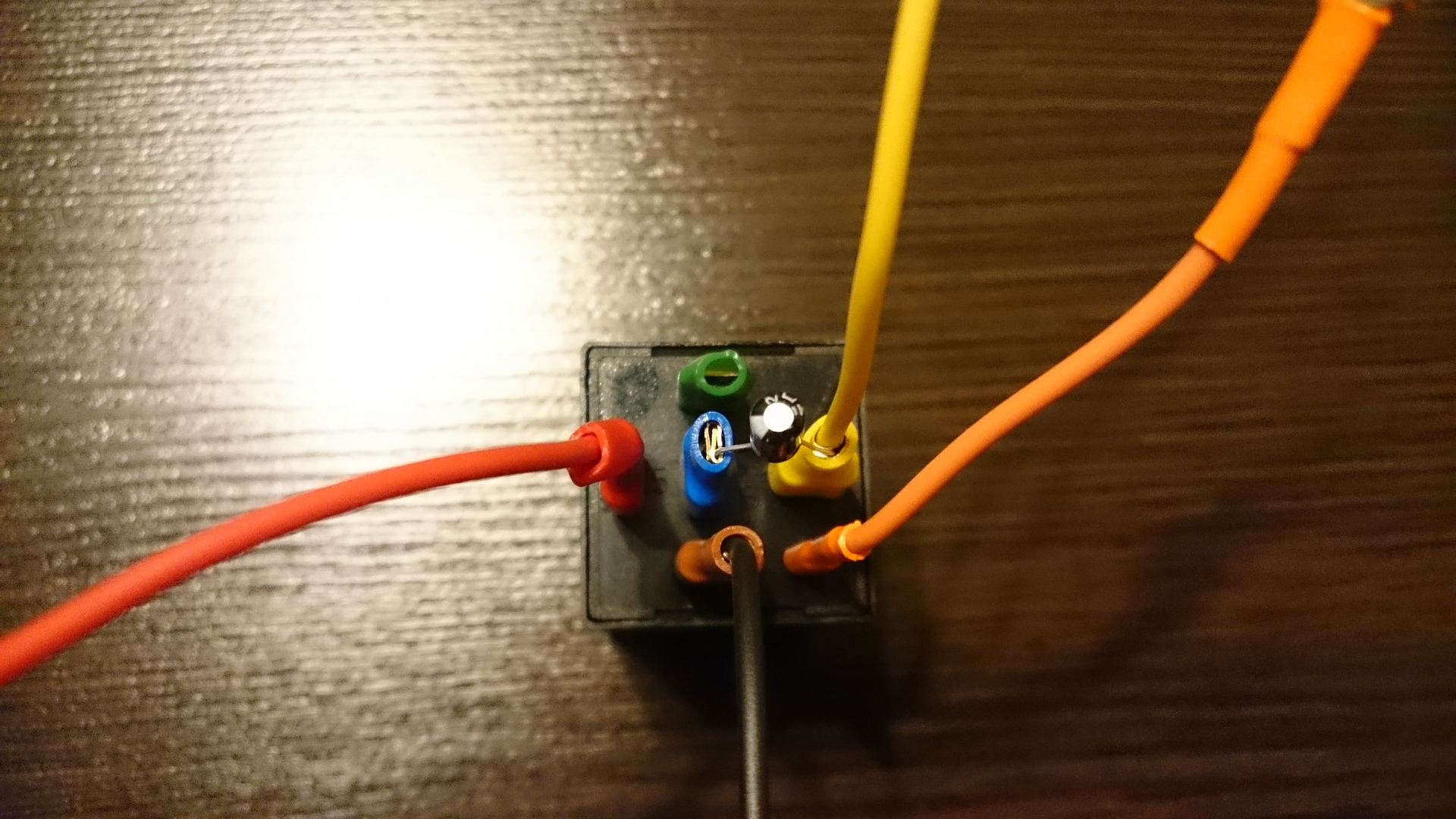

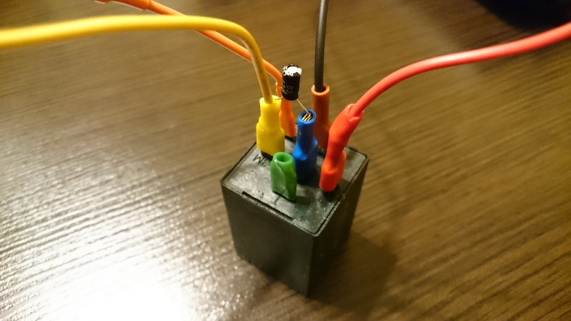

Rzecz jasna nie może być zbyt łatwo, bowiem, jak zostało napisane, do/z silnika wycieraczki idą 3 kable. Potrzebny jest jeszcze sygnał parkowania, bez którego przekaźnik nigdy nie rozewrze styków przekaźnika, ergo wycieraczka po włączeniu, do momentu wyłączenia zapłonu, ciągle by pracowała. :D
Sygnału wyprowadzić nie sposób, a "pożyczenie" go skądkolwiek nie wchodzi w grę (bo i skąd?), toteż trzeba zasymulować jego obecność. Cykl wycieraczki trwa ok. 2,5 sekundy (nikt z tego nie strzela, potrzeba wiedzieć tylko plus/minus ile), więc przy oporności cewki przekaźnika na poziomie 168 k?, trzeba wpiąć między styk 53M i 53S kondensator >10 ?F** (tu: elektrolityczny na 25V - i taki zalecam, zaś absolutne minimum to 16V).
*nie da się ze wzoru policzyć ile powinno być, bo cewka się przepina przy niższym napięciu, a bez oscyloskopu tego dokładnie nie sprawdzę, więc metodą prób i błędów dojdę do tego jaki powinien być (obecnie szacuję, że to będzie 22-33 ?F)
Całość po zmontowaniu wygląda tak:

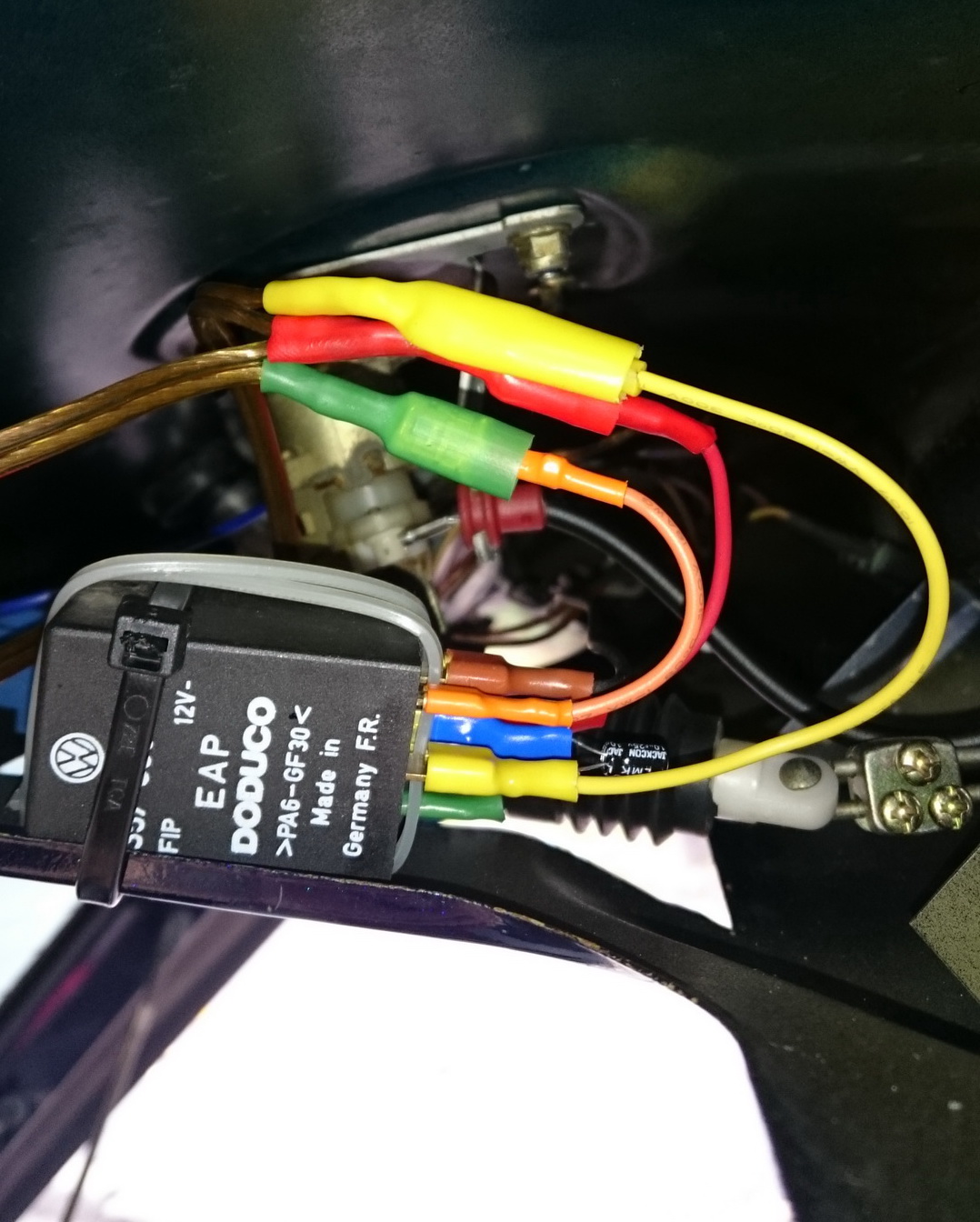

Jako że potrzebujemy się wpiąć między sterowanie i mieć stałe +12 na przekaźniku bez jego rozpinania z wycieraczką, pierwszy przewód trzeba rozciąć, zza kostki poprowadzić go do pinu "i", a później 53M podpiąć pod drugą część, idącą do wycieraczki. Drugi kabel można tylko naciąć, podprowadzając zasilanie na pin nr 15.
Ponieważ ja już jakiś czas temu, zirytowany faktem, że wycieraczka przerywa w deszczu, poprowadziłem sobie kable naokoło (z wiązki przez słupek C, pod podsufitką, potem łącznikiem elastycznym, przez klapę i docelowo do kabli od drugiej strony), to punkty wpięcia miałem w nieco innym miejscu, jednak wpięte tak, jak opisano :)
Po zamontowaniu prezentuje się to u mnie tak:
Jak dobiorę odpowiedni kondensator, wrzucę film z działania, na chwilę obecną sygnał parkowania przychodzi za szybko (powinien po ok. 2,6-2,7s; przychodzi, szacunkowo, ponad sekundę za wcześnie).
