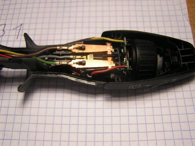

Temat zwalczony. Na pierwszy rzut poszła pompka od spryskiwacza. Dostęp do niej jest od strony przedniego koła kierowcy. Trzeba odkręcić dwie śruby od nadkola i trochę go uchylając można przy pompce już działać. Podłączyłem na krótko zasilanie z prostownika i spryskiwanie na przednią szybę zadziałało – pompce dałem więc spokój. Zacząłem sprawdzać po kolei kabelki które wychodzą z przełącznika wycieraczek i spryskiwacza. Stwierdziłem że większość z nich dochodzi do sterownika GEM zainstalowanego za schowkiem obok bezpieczników. Nawet pokusiłem się o jego deinstalację, rozebrałem go i zacząłem sprawdzać na płycie kolejne elementy ale szybko dałem sobie spokój. Pogrzebałem trochę w necie i dowiedziałem się że wycieraczki i spryskiwacz działają nawet przy awarii tego sterownika. Podejrzenie padło więc na przełącznik przy kierownicy. Do przełącznika dostęp jest banalny. Odkręca się osłonę kolumny kierownicy (torx nr 25); jedna śruba od dołu i dwie pod kierownicą - dostęp do nich jest po obróceniu koła kierownicy o 90st w prawo i lewo. Po odłączeniu wtyczki od spodu przełącznika odchyla się zaczep i wysuwa się cały przełącznik razem z „wajchą” do góry. Oczywiście rozłożyłem ten przełącznik na części pierwsze. Całkiem zmyślna konstrukcja – w środku pełno styków popychaczy i innych mechanicznych wynalazków. Trochę czasu zmarnowałem jak go rozczaiłem ale się udało. Dźwignię z przyciskiem spryskiwacza rozebrałem za pomocą noża po prostu rozpoławiając ją jak orzecha. Nawet żaden zaczep się nie zerwał.
Winowajcą niedziałającego spryskiwacza okazał się styk w dźwigni. Był pokryty czymś czarnym – wyczyszczenie wystarczyło. Dodam jeszcze że po złożeniu całości zrobiłem test na stole czy wszystko działa. Podłączyłem do odpowiednich pinów przełącznika na krótko silniczek DC i zasilanie z prostownika. Włączyłem POWER na prostowniku i w szparze obok kółeczka którym reguluje się czas powtarzania wycieraczek ujrzałem błysk a w chwilę potem chmurkę dymu. Oczywiście się pomyliłem i zamiast właściwych pinów wybrałem te po drugiej stronie złącza. Nic, na szczęście odparowała tylko ścieżka na płytce z rezystorami pod regulatorem. Lutownica, kawałek kabelka i naprawione. Ponowny test był już ok. Wszystko zadziałało i micha się już cieszyła. Załączam parę fotek i schemat który wyprodukowałem w czasie analizy przełącznika 8A6T-17A553-AC.
