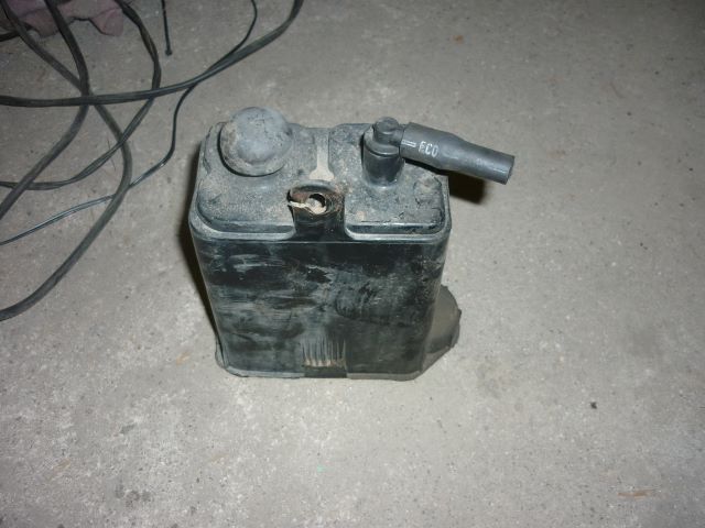

Piszę to dla osób z wymienionym wyżej problemem. Problem jest w źle działającym układzie odpowietrzania zbiornika a w wersjach mk3.5 z tzw. "układem par paliwa". W mk3.5 ogólnie w nowszych modelach mk3 podobno od 92r wg niektórych użytkowników forum układ ten znajduje się za lewym reflektorem patrząc pod maskę, a dokładniej nieco poniżej reflektora jest to taka puszeczka :
Należy ją wywalić. Idzie do niej jeden wężyk którego też trzeba usunąć a idzie on aż z korka wlewu paliwa czyli bez kanału się nie obejdzie chyba że chcecie ją obciąć i zaślepić jak wam nie będzie przeszkadzać a pod kanał nie chce wam się wchodzić a raczej ściągać cały układ wydechowy przynajmniej do kolektora,ale pod auto tak czy siak musimy wejść.

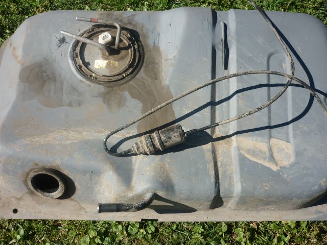

Kolejną czynnością jest oczywiście demontaż naszego zbiornika chyba nie muszę tłumaczyć jak to się robi, sama czynność jest banalnie prosta 6 śrubek odkręcić spadnie nam zbiornik, odpiąć wtyczkę od pompy, odpiąć dwa wężyki od pompy następnie wyciągnąć przewód wlewu paliwa a na końcu możemy zdjąć przewodzik odpowietrzający ( ten najmniejszy na samej górze zbiornika ).
Ok zbiornik mamy z głowy. Teraz należy wyciągnąć cały wąż wlewu paliwa wraz z korkiem siedzi on na dwóch wkrętach przymocowany do podwozia. Gdy już odkręcimy i go mamy :
Należy się pozbyć tej zbędnej części czyli tego dziwadztwa z dwoma przewodzikami, jeden przewód z tego układu idzie do naszej byłej już puszki w komorze silnikowej a drugi połączony jest z naszym zbiornikiem ( ten malutki wężyk na samej górze zbiornika ). Należy się tego pozbyć w moim przypadku było to przymocowane trytytkami jeżeli nie ściągamy układu wydechowego to należy to obciąć możliwie jak najdalej żeby nam to nie przeszkadzało. Tak to wygląda po usunięciu :
Możemy to bez problemu wywalić nie będzie nam to już potrzebne. Ok wygląda na to że cały układ "par paliwa" mamy usunięty. Przejdźmy do zrobienia naszego customowego odpowietrzania zbiornika.

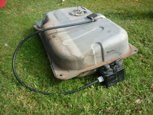

Nowy Układ Odpowietrzania Zbiornika
Co będzie nam potrzebne ?

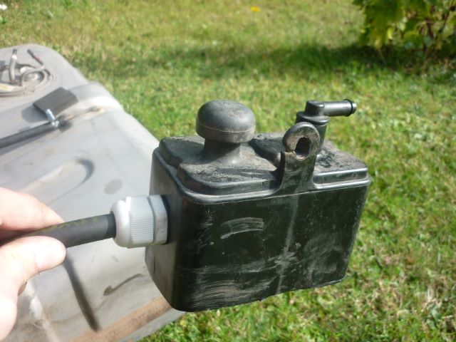

1. Stara puszeczka układu par paliwa
2. Kawałek przewodu najlepiej do paliw i oleju (gumowy)
3. Opaska zaciskowa pasująca na przewód
4. Dławik PG16 (dławnica kablowa)

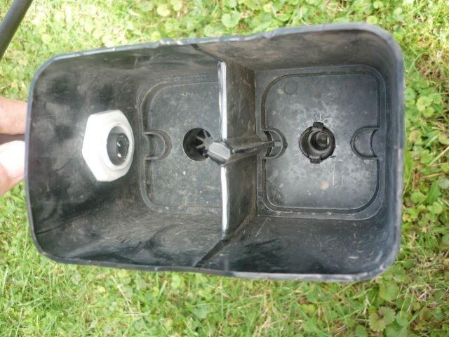

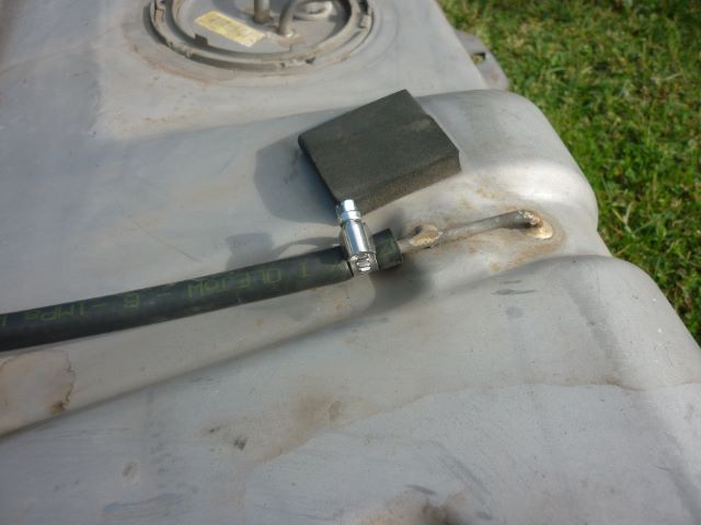

To wszystko. Bierzemy się do roboty. Stara puszka układu par paliwa jest za długa, ja skróciłem ją mniej więcej o połowę. W środku tej puszki jest ścianka grodziowa należy ją w miarę możliwości też jak najdalej usunąć. W samej puszeczce od boku wiercimy otwór na dławik PG16. Ja to zrobiłem wiertarką a później wycinakiem do plastiku. Montujemy dławik w puszeczce. Teraz przewód, uwaga przewód musi być takiego przekroju aby wszedł do dławika i bez problemu się zakleszczył skręcając dławik. Tak więc mocujemy przewód do dławika nie za dużo wciskając go, z drugiej strony zakładamy opaskę zaciskową i mocujemy do odpowietrzania zbiornika ( wyjście na samej górze zbiornika ) i oczywiście skręcamy opaskę zaciskową tak aby nam przewód nie zleciał z wyjścia. Po wykonaniu powyższego powinno to mniej więcej wyglądać tak :

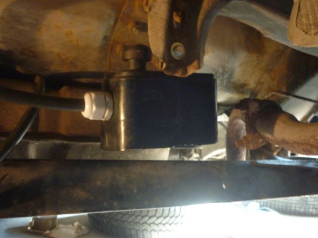

Teraz pozostaje nam zamontowanie zbiornika. Montujemy zbiornik podłączamy wtyczkę pompy przewody paliwowe, przewód od wlewu paliwa ( z tym cholerstwem będzie najgorzej ) gdy montujemy zbiornik zwróćcie uwagę na to by nasz nowy układ odpowietrzania a raczej przewód nie był przygniecony, powinien iść on równo tam gdzie jest wgłębienie na zbiorniku na ten właśnie przewód. Mamy zamontowane wszystko teraz czas na montaż naszej skrzyneczki w zależności od długości przewodu możliwości są nie ograniczone, dla przykładu podam swój, po kupnie samochodu wywaliłem kosz z zapasówką z podwozia i zostały mi mocowania kosza do wykorzystania tak więc jeden sobie sprytnie wykorzystałem oto moje efekty :
No i to by było na tyle. Dodatkowo ja u siebie w mk3.5 wywaliłem uszczelkę spod korka wlewu paliwa i wywierciłem w nim niewielką dziurkę tak dla pewności, po 3 zbiorniku też wolelibyście mieć pewność działania układu Układ sprawdzony przeze mnie zapadanie zbiornika już mnie nie dotyczy czy samo syczenie z korka podczas jazdy jak i przy tankowaniu nie mam żadnych syków itp.
