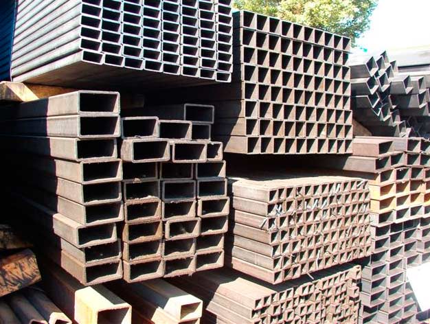

Ja bym proponował dopasować profil zamknięty w składzie metalowym, wyciąć podłuznice i wstawić profil. Na pewno bedzie mocniejszy taki profil jak blacha. Powodzenia
profile zamknięte
Posty: 4017
Wysłany: 3 Wrz 2012, 18:13
Szpila, ale czy profile zamknięte nie są zawsze z dość grubymi ścianami? Na allegro spojrzałem - 10mm scianka. Pomysł fajny, pancerny :) W kadecie znajomek mocowania wahaczy zrobił na z użyciem blachy 5mm - nie do zdarcia był ten element :P
Posty: 3061
Wysłany: 3 Wrz 2012, 18:32
vegetagt, są różne grubości - coś dobierzesz na pewno ;) Nie maluj nic przed spawaniem ani nie bitexuj, bo przy spawaniu ci to będzie płynąć i palić się. Najwyżej później nawierć dziurę i wprowadź jakieś mazidło do środka i zaspawaj i tyle.

Peedro napisał/a:
:ok: :ok: :ok:
zawsze możesz znaleźć w miarę zdrowa budę na dawce:D zawsze to jakiś pomysł jest do rozpatrzenia :yes:
