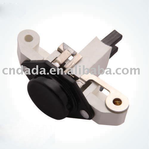

cind12, jaki masz alternator? Bosch? Zdjęcie przykładowe by było widać:
Prawe mocowanie na zdjęciu ma oczko, ono kontaktuje z obudowa alternatora a więc i masa, dobre efekty daje podłażenie pod oczko, oczka i podłączenie z ujemną klemą, nawet i cienkim przewodem,,, Gdyby się okazało że przewód się grzeje to już wtedy na 100% coś nie tak z przyłączami i masą,,, Ja siebie to robiłem przewodem nie grubszym niż te przy światłach.

Tak regulator mam taki ale wymieniłem na nowy bo miałem i tamten jest kapkę inny ale tez chyba miał to oczko.
Musze spróbować tak zrobić tylko nie wiem czy uda mi się śrubę odkręcić bo przeszkadza wydech a wyciągać 4 raz alternator mi się nie uśmiecha :fox: .
