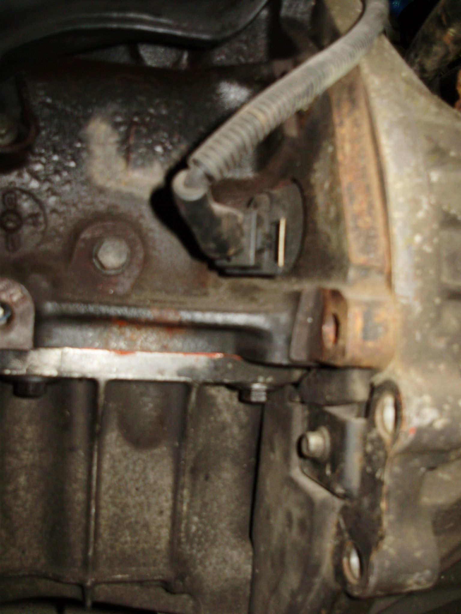

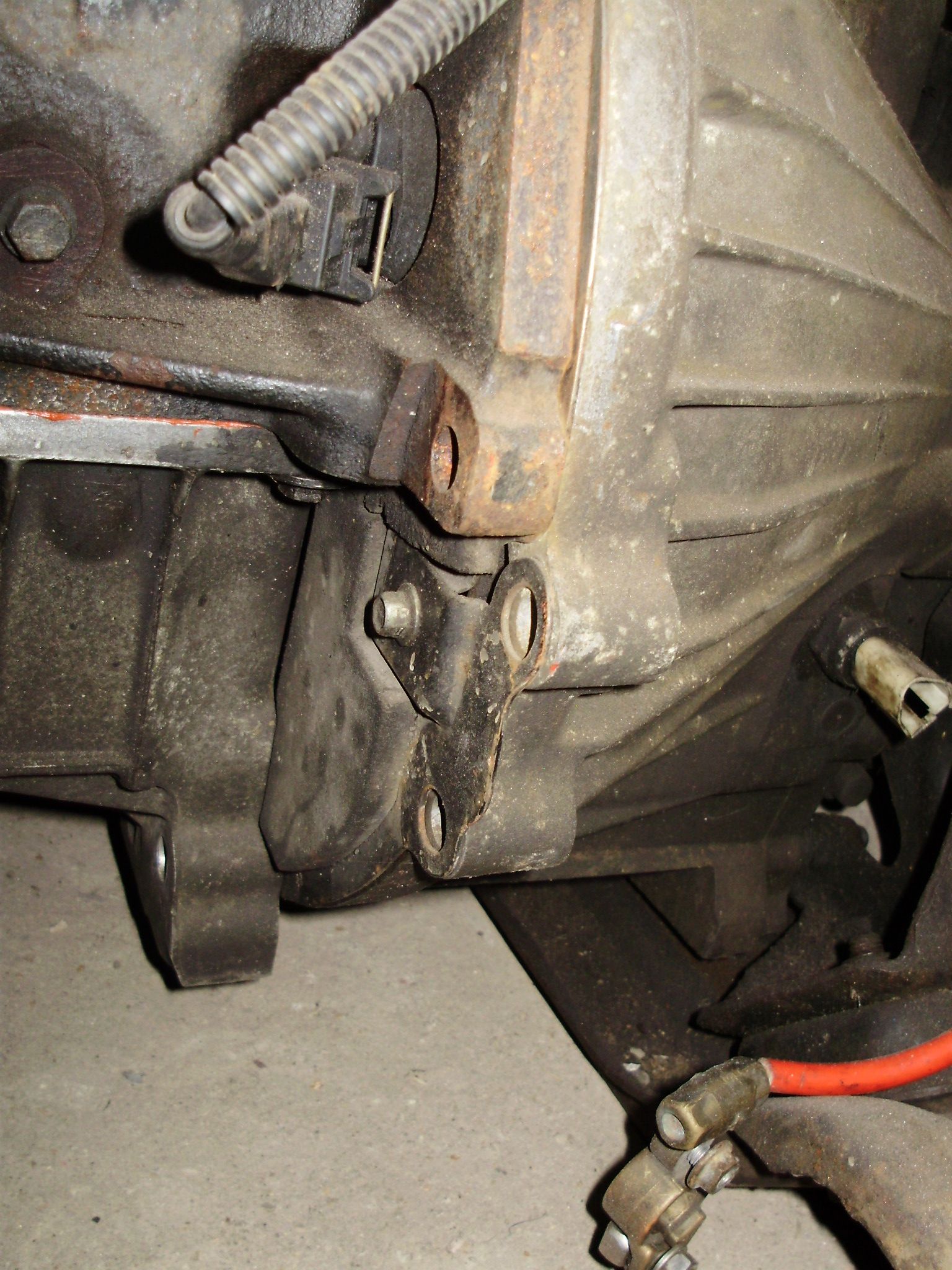

Kurde, a miałem ci w tej pw pisać, że niektórzy twierdzą, że trzeba skrzynie odsunąć, co jest bzdurą :|
Są śruby przykręcone przez miske do bloku w pionie i bodajże 2 w poziomie. Odkręcasz je, wyjmujesz osłone koła zamachowego i miska ma wyjść.
Edit:
Fotka, na której widać śrube od osłony
A tu rozmyta fotka, która częsciowo tłumaczy brak możliwości wysunięcia jej w dół:
Róg zapiera się o kawałek osłony
Zdjęcia są robione od strony kolektora wydechowego. Nie wiem jaką masz wersje skrzyni i w twojej w tym miejscu może być rozruch.

Jakaś dziwna ta skrzynka na zdjęciach, w każdym bądź razie u mnie takiej małej blaszki nie było.

no tak jak mowi TomeX500 u nas to całkiem inne jest, musiałem cała skrzynie poluzować, odgiąć na około centymetr doginając w między czasie tą osłone zamachu i jakos miska po całym dniu walki wyszła
Posty: 4012
Wysłany: 17 Paź 2012, 21:06
No bo masz pewnie rozruch z przodu a nie z tyłu, więc pewnie osłona jest odbiciem lustrzanym :>
