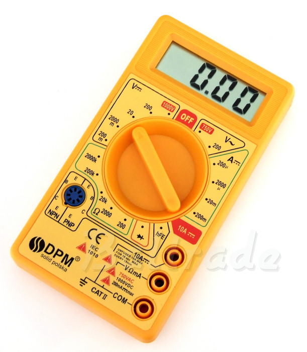

czy takim miernikiem uda mi sie zbadac pobor pradu ? i jak to zrobic? bo niestety jeden spalilem :ups:
jedna z koncowek przylozylem do - bieguna aku a druga do kabli ktrore tam powinny byc przykrecone wyswietlacz zaczal "swirowac" i polecial dymek ( ustawione mialem na 200mA bo tylko taka wartosc byla a powinno byc chyba 10A, prawda?)
Posty: 12077
Wysłany: 24 Sie 2010, 15:08
1) Ustawiasz miernik w 10A (czyli 180 stopni jak jest na zdjęciu)
2) Czarny przewód podłączasz do COM (czyli pewnie jak był)
3) Czerwony przewód połączasz pod 10A (czyli w to gniazdko którego się nigdy nie używa)
4) Odłączasz ujemną klemę akumulatora
5) Czarny przewód dołączasz do klemy, a czerwony do kołka na akumulatorze (jak wynik Ci wyjdzie ujemny to zamieniasz przewody miejscami jak ci "minus" przeszkadza)
6) jak wynik jest mniejszy niż 0,20 A to, wyciągasz przewód z gniazdka 10A, przełączasz miernik na 200mA i podłączasz przewód w VΩmA
Jak podłączysz miernik jak w punkcie 6, i Ci prąd przekroczy 0,2A to może go szlag trafić prawie na pewno, jak podłączysz jak w punkcie 1-6 i Ci prąd przekroczy 10A to się zapewne wyświetli -1 (błąd) ale miernik się nie zepsuje,,, no chyba że będziesz próbował uruchomić auto i poleci 80A to wtedy spłonie żywcem,,,

a co do poboru pradu to wyszlo "troche" duzo - 2,70-2,71 :yyy:
Jutro posprawdzam z wylaczaniem bezpiecznikow.
Posty: 12077
Wysłany: 24 Sie 2010, 15:42
Zacznij od zdjęcia wtyczki z alternatora (tylko nie dotknij do masy),,,
