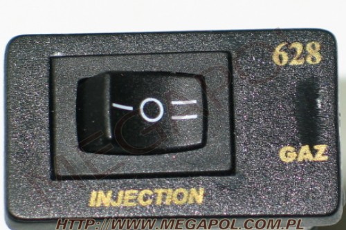

Matifcb, Pele, Tylko mi nie mówcie, że przy przełączniku benzyna/gaz nie ma diód (diodów), które nie pokazują ilości szacunkowej zużytego gazu i na innej, że rezerwa. :yes:
Rebel
Imię: Rafał
Dołączył: 11 Cze 2010
Posty: 569
Skąd: Kielce
Wysłany: 29 Lip 2010, 12:53
Diod bojarek diod... Tylko mi nie mów, że nie widziałeś przełączników benzyna/gaz wyglądających jak włącznik do lampki.

rwiezel napisał/a:
I tu muszę Cię rozczarować...nie widziałem. Takie wykonanie z drutem mi się kojarzy.
