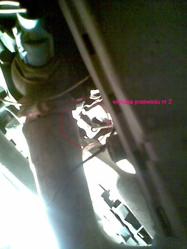

mam Fieste MK3 rok 92 , silnik 1.1 i ostatnio zauważyłem, że w okolicy pompy wody mam nie podłączone dwa przewody.
O dziwo fiesta jeździ i nie widać jakichś niepożądanych oznak.
Poniżej załączam zdjęcia lokalizacji owych przewodów i liczę na Waszą podpowiedz gdzie one powinny być podłączone (mile widziane fotki)

Wskaźnik temperatury na desce działa ? Bo to wygląda na przewód od czujnika temperatury.

hmm ciężko powiedzieć, na krótkich odcinkach na których się przemieszczam nie jestem w stanie tego stwierdzić.
dodam może tylko tyle ze kabelki te mają różne kolory osłonek więc na pewno nie były ze sobą połączone, poza tym jeden ma końcówkę ocynowana tak jakby się skądś wysunął, a drugi jest oberwany ale nie widać gdzie bo pozostałej części nie widzę

sciagnij izolację z przewodow.... moze były kiedys połaczone tylko na skutek temperatury sie rozluzniło połaczenie....

fish111, przewód nr 1 podłącz do masy, idź do auta i włącz zapłon, temperatura silnika poleci na MAX, wyłącz zapłon, odłącz przewód nr 1 od masy i połącz z przewodem nr 2, zaizoluj połączenie,,, ciesz się działającym wskaźnikiem temperatury,,,
[ Dodano: Czw Maj 06, 2010 20:01 ]
Przewód 2 - ten kapturek nasadzony jest na taką śrubkę (czujnik temperatury) i to na 100% jest to,
Przewód 1 - idzie w wiązce razem z przewodami od wentylatora i na 99% jest to przewód do czujnika temperatury,
Przewody mają rożne kolory bo może komuś się ori fajka urwała i dorwał ze szrotu jaką inną z kawałkiem przewodu,,,

Chłopie daj spokój, masz samochód i nigdy go nie nagrzałeś jeździsz tylko po 500m.
Jestem pewien, na 100% że wskaźnik Ci po prostu nie działa.
Połącz te przewody i się nie zastanawiaj nad niczym.
