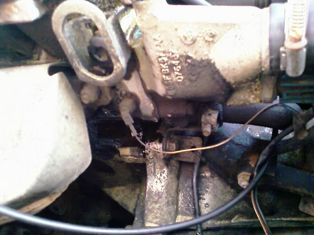

Witam
Mam problemik z mk3 Podczas rozpalania na PB z silnika wydobywa sie benzyna (miejsce gdzies z okolic kolektora wydechowego, pare cm ponizej poziomu swiecy pierwszej od prawej strony, fotki) Jak sie silnik zagrzeje, nie przecieka. I nie jest to zwiazane z wyparowaniem. Podczas jazdy na LPG i PB nie odczuwa sie awarii silnika.
Co sie stało? Czy to uszczelka pod głowica? Auto moze jechac czy ściągnąć lawete? I w razie czego gdzie tego fordzika wieść, do mechanika? (jaki może byc koszt naprawy) czy na złom ? :kaput:

Wygląda na wyciek na uszczelce pod głowicą, ale moim zdaniem trochę to dziwne, żeby uciekała stamtąd taka ilość paliwa. Zerknij jeszcze czy przypadkiem nie zlewa Ci się to z kolektora dolotowego (ta sama wysokość, tylko z tyłu silnika).

Od tyłu nic nie widać ale nie mam dobrego podejscia (kanału itp)
LPG nie czuc zeby się ulatniał ale spalanie wzrosło o 2-3 L
A oleju nie bierze, tzn jak rok temu zalalem na norme to jeszcze minimalnego staniu nie przekroczyło, poziom trzyma sie cały czas na X bagnetowym
stan licznika 340 000 km srednio 30 tys na rok

mi się widzi że pompka paliwa padła i puszcza :) bo masz to na gaxniku co nie?

tak, gaźnik

dr_Henio,
witam.mialem ten sam problem.z kolektora wydech. wyciekała benzynka przy zimnym silniku.W moim wypadku peknieta byla przeponka urzadz.od wolnych obrotów,tam gdzie przychodzi weżyk od podcisnienia bezpośrednio od kolektora ssacego.Dlatego benzynka pojawiala sie glownie przy 4 swiecy czyli 1 od prawej strony silnika.Po wymianie membramki problem zniknął.pozdr.

Problem rozwiązany, winowajcą była pompka przyśpieszenia
