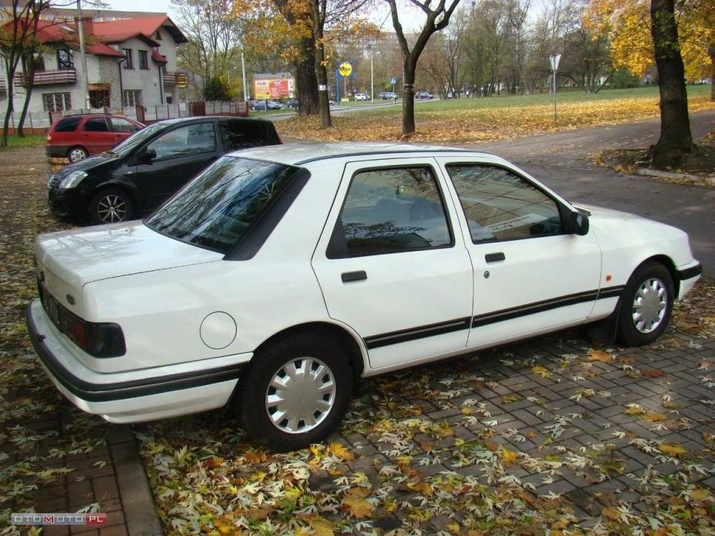

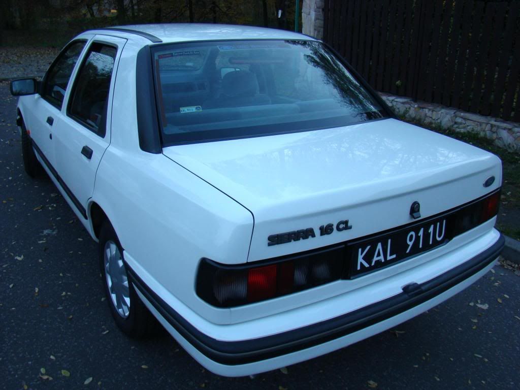

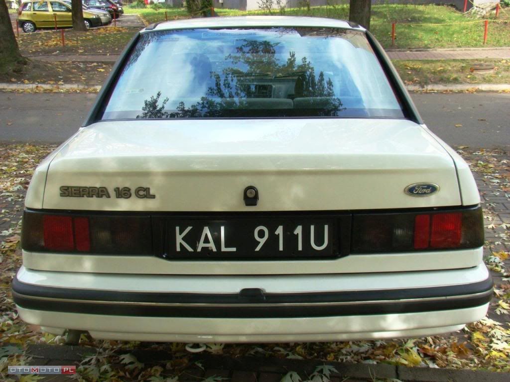

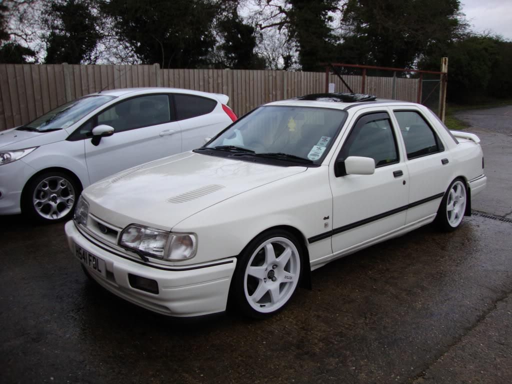

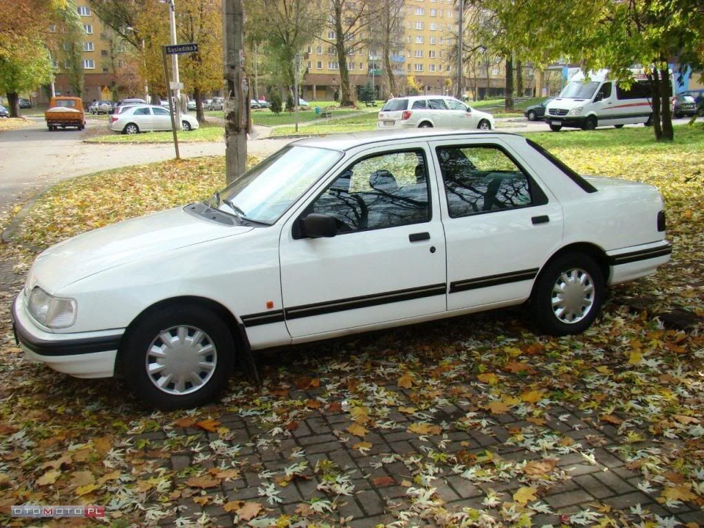

Przedstawiam wam Białą Damę.
Jak większość mnie znających wie, białego sedana w stanie dobrym+ szukałem już dłuższy czas by zbudować auto które sobie wymyśliłem. Sierr było już wiele i nawet kiedyś identyczną Sierrę miałem kupioną za 300zł. Ale kto kilka lat temu myślał o najbidniejszym sedanie z polskiego salonu kiedy na allegro przeciętna liczba Sierr do kupna oscylowała ok. 150szt. Dziś dorwać egzemplarz nie zgnity, ba taki na którym nie ma rdzy i który z migomatem nie chce się zaprzyjaźniać jest niezmiernie trudno a nie dotyczy to już nawet mk1 a także mk2.
Dobra koniec tych moich przemyśleń po swojaku, czas na przedstawienie auta.

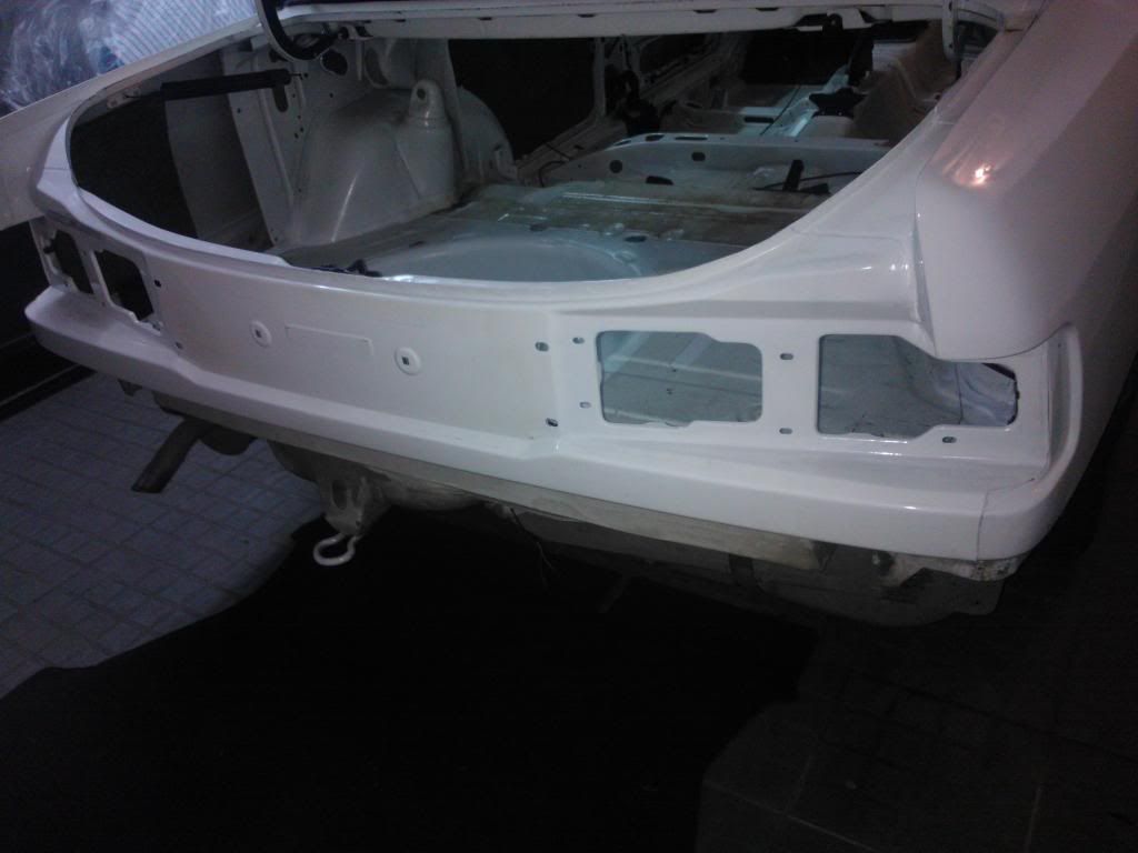

W skrócie: rocznik 92, pierwsza rejestracja Kwiecień 93. Kupiony w polskim salonie.
Właściciel w momencie zakupu miał lat 64, kiedy stracił uprawnienia lat miał 84. Auto kupione niestety już po cenie handlowej. Ale wiem co kupiłem.
Motorownia 1.6 OHC, wściekłe wręcz, jedzie według nawigacji 152 ale zaczęła się górka a daleko od domu też byłem więc wolałem nie ryzykować. Myślę że 160 parę poszła by spokojnie. Bardzo przyjemnie się jeździ takim miękkim autkiem, na światłach jednak to straszny muł.
Auto zatankowane przez pierwsze ponad 100km myślałem, że w trasie produkuje benzynę bo wskaźnik szedł tylko do góry :shock: W sumie zrobiłem już 400km na 30litrach i jeszcze jest sporo jeśli wierzyć wskazówce.

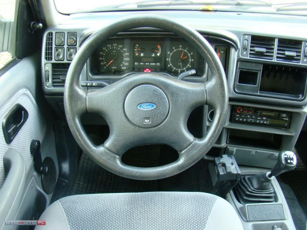

Apropo wskazówek, jedyne które tu są to te od prędkościomierza, temperatur i zegarka ale tego w zegarach. Już dawno nie widziałem braku zegarka koło schowka na telefon. Idąc dalej tym tropem bogatego wyposażenia tego bolidu auta ma regulowaną kolumnę kierowniczą, dzieloną tylną kanapę która daje się rozłożyć(może was to dziwić ale to byłą kiedyś opcja) dołożony alarm i centralny zamek. Spytacie tyle ........... tyle :lol:

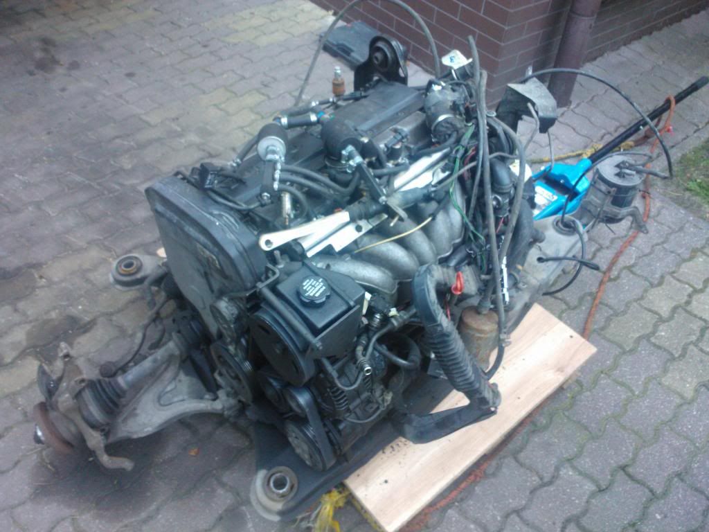

docelowo silnik z Volvo pojemność 2.3, 5 cylindrów, 223KM w serii
Turbo w pierwszym etapie standard 15T tak jak i reszta osprzętu, potem może hybryda 16/19T
Wiązka z volvo na standardowym kompie, potem może z wirusem

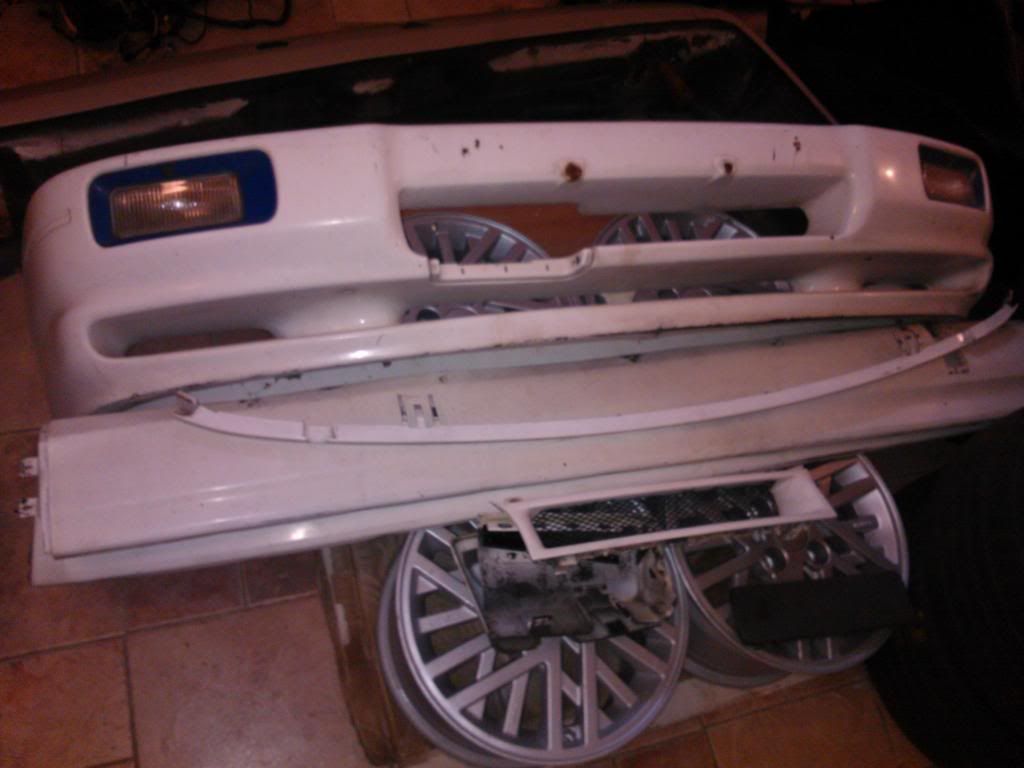

Zderzak przód Cosworth
Grill Cosworth (poszukuję ori kratki)
Progi Cosworth
Lotka Cosworth
Listwa pod halogeny z cosy pod wycieraczki
Zderzak tył przedlift w lakierze z dwoma lampkami(poszukiwałem go dwa lata)

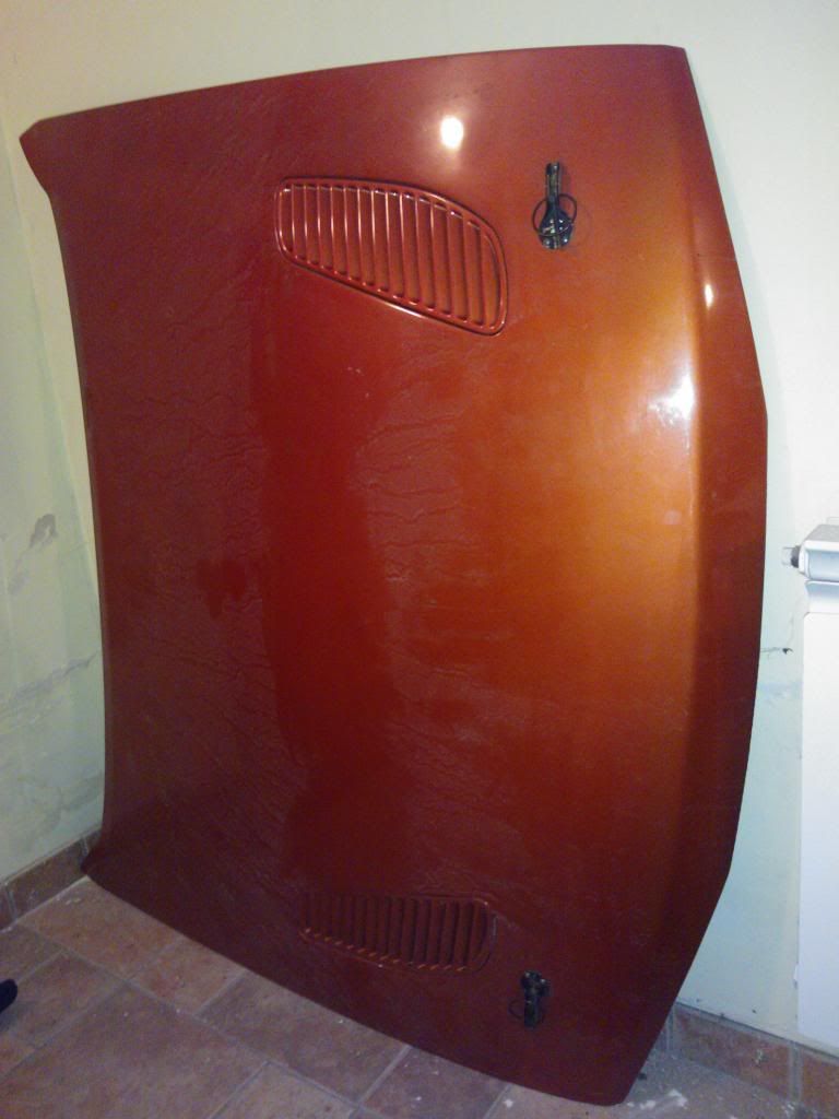

Maska Cosworth 4x4

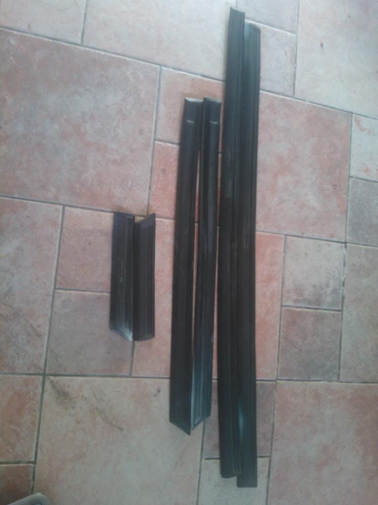

Czarne listwy te średniej szerokości z Coswortha

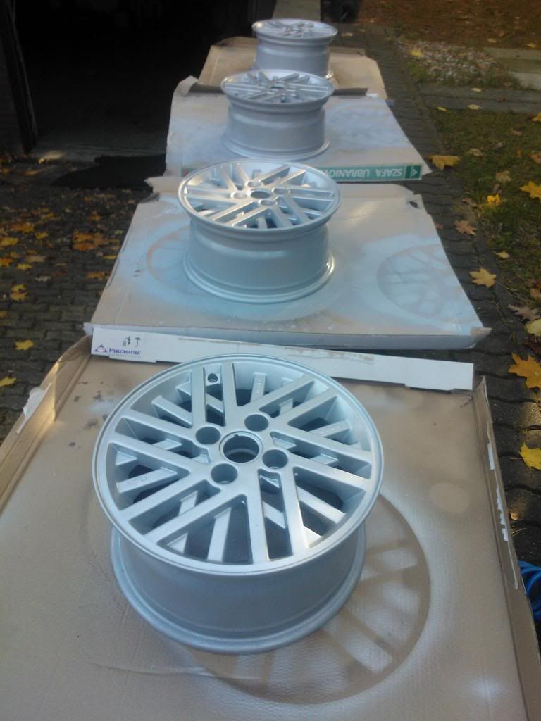

16-tki OZ Crone
15-tki śnieżynki po renowacji

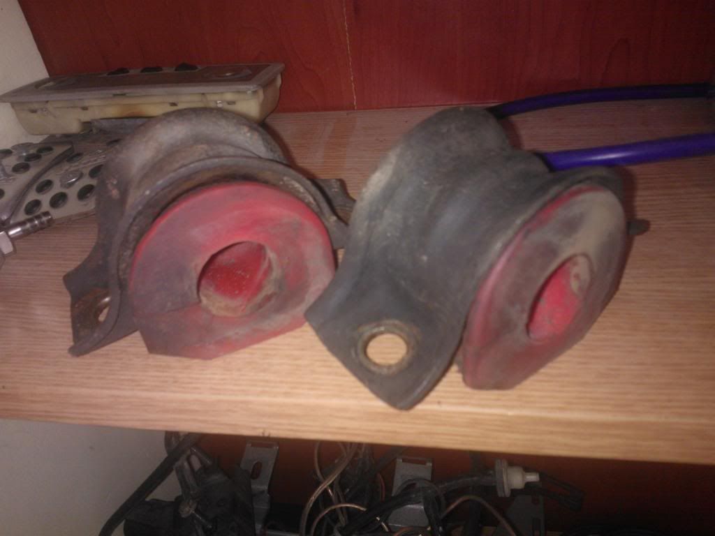

Poli na amortyzatory przód i elementy tylne

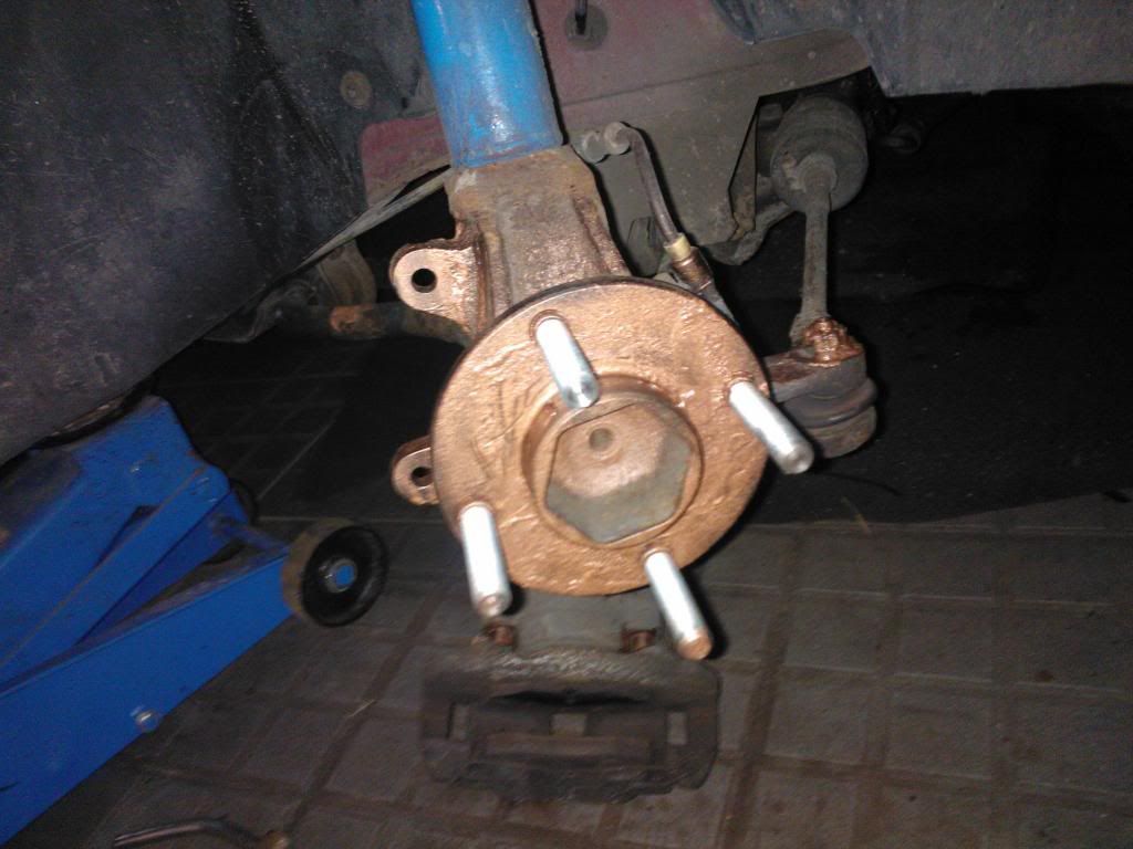

Piasty przód pod ABS z przedłużonymi szpilkami
Przed Po

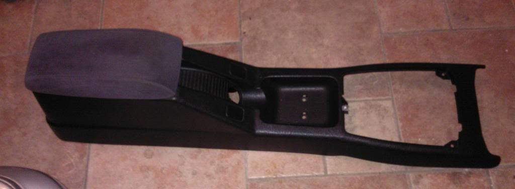

Czarny podłokientik i inne czarne elementy

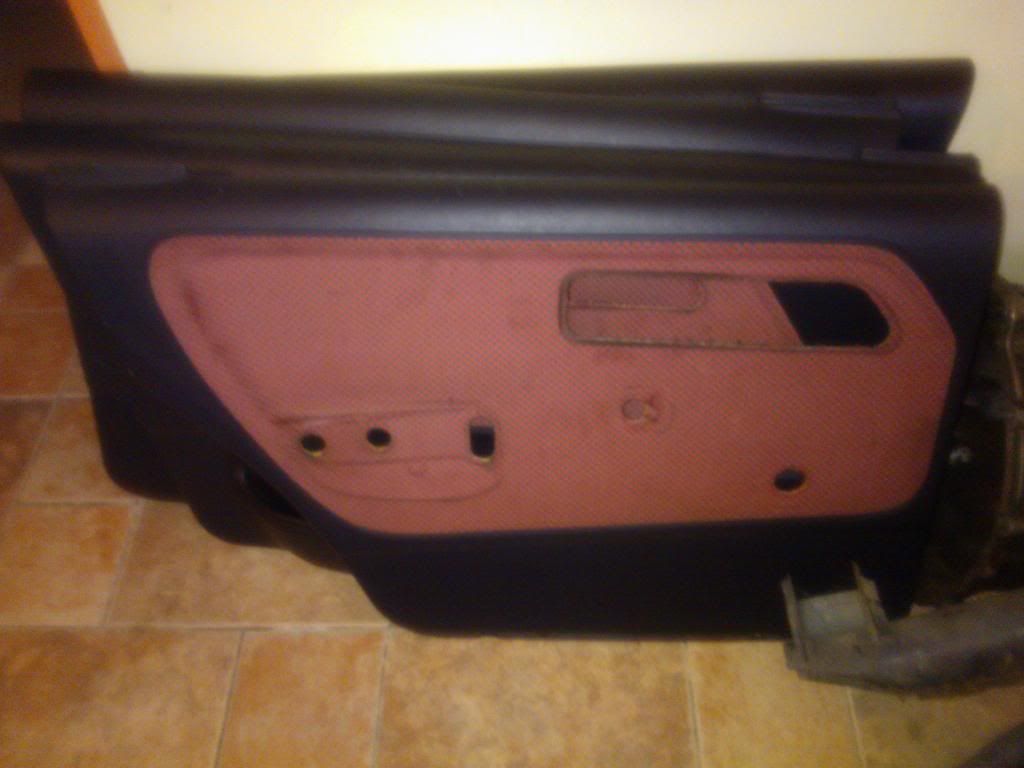

Czarne boczki w czerwoną kratę

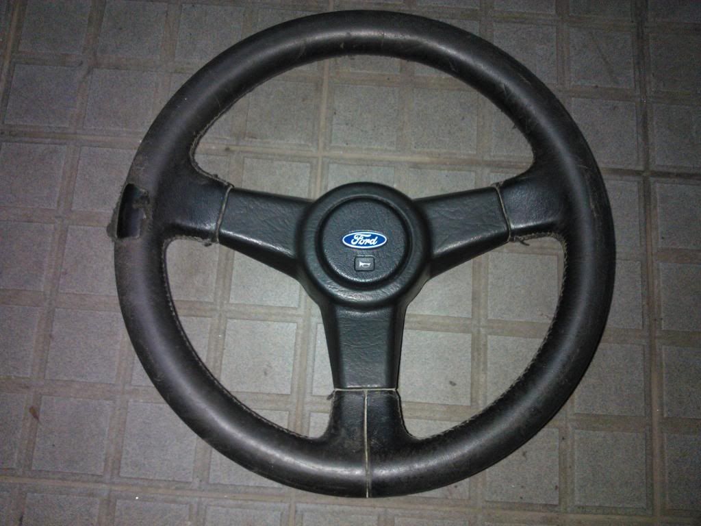

Kierownica trójramienna Cosworth która pójdzie w końcu do obszycia

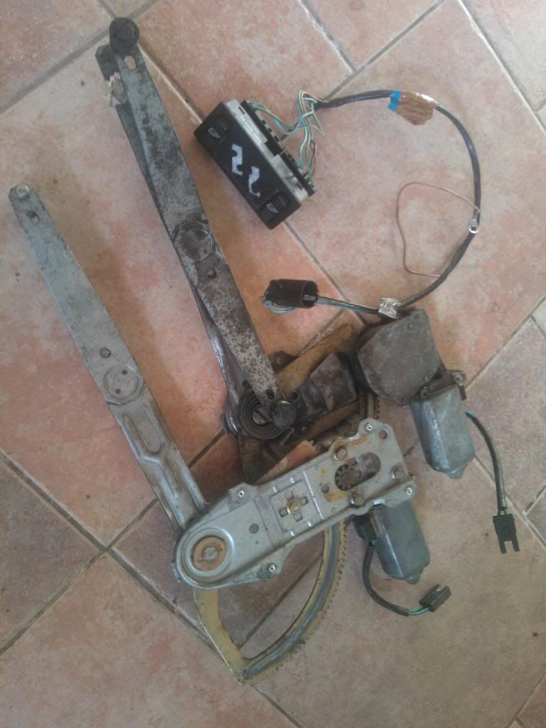

Elektryczne szyby przód

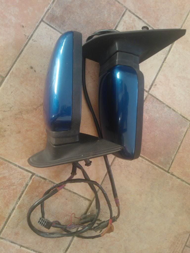

Elektryczne lusterka z trójkątami pod okna z czarnymi ramkami

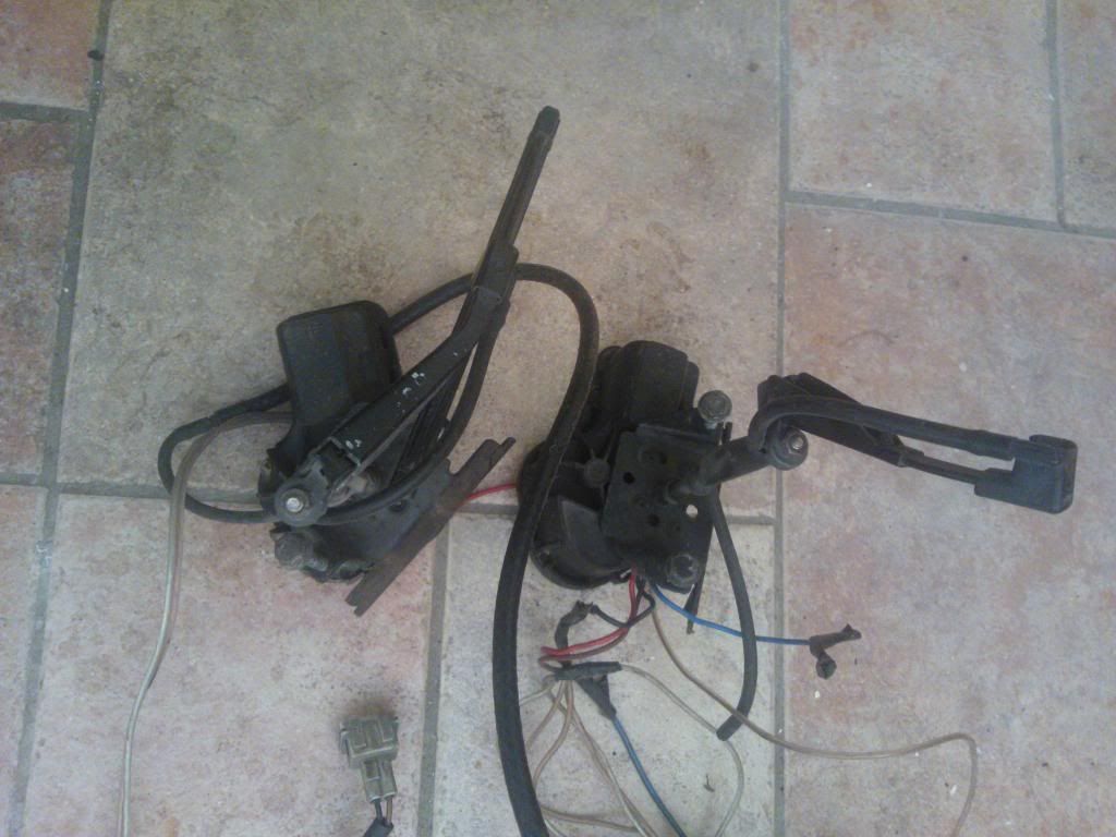

Regulowane lampy Bosch przód z dopałem
Wycieraczki reflektorów

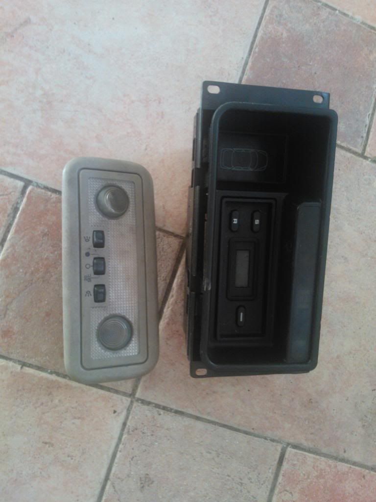

Komputery spalania, dystansu itp wraz z przerobionymi zegarami

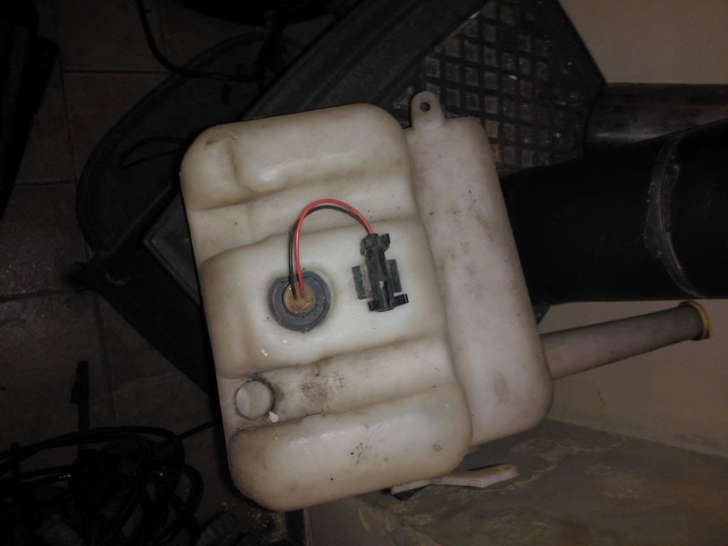

zbiorniczek z czujnikiem

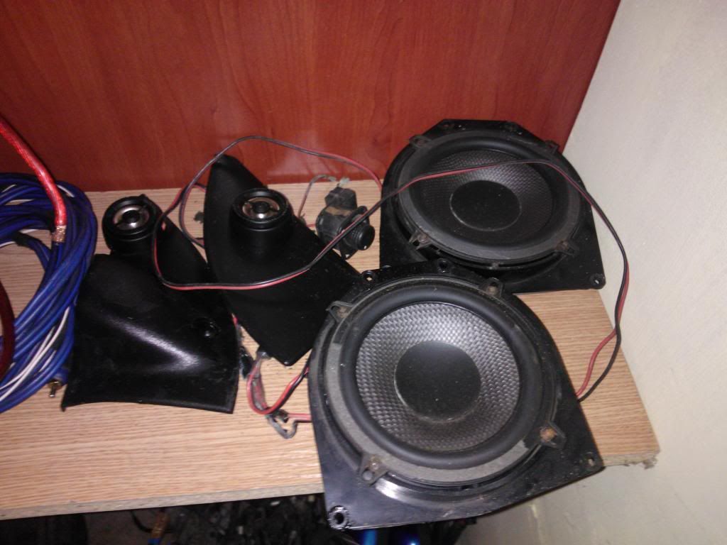

Głośniki przód JBL
Gwizdki przy lusterkach JBL ze zwrotnicami

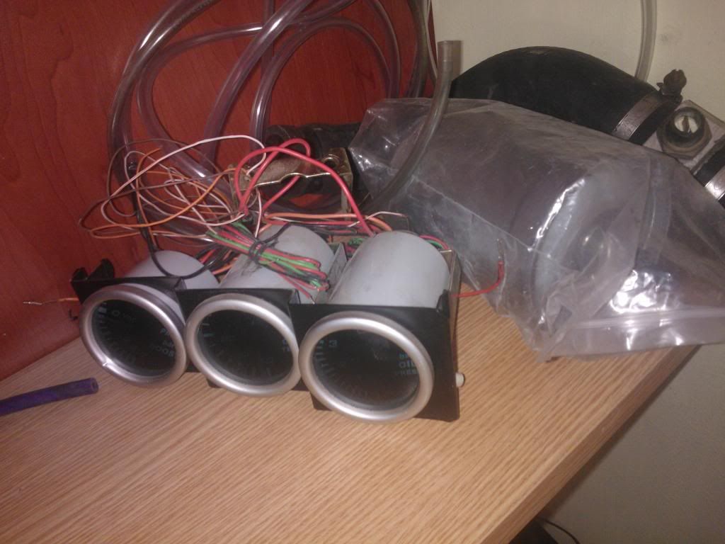

Wskaźniki auto gauge

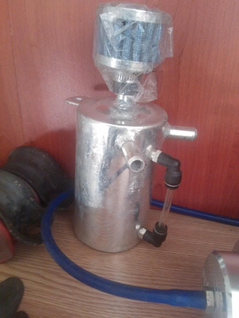

Oil catch tank

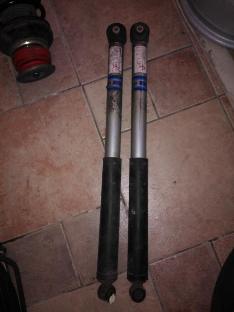

wybór takiego silnika jest z kilku powodów dla mnie oczywisty- mam taki w kaRetce i wiem co się w nim psuje, ile wytrzymuje i jak dobry dostęp jest do wszystkich części. Jedną sierrę z wsadzonym takim motorem już widziałem, siedziałem w niej i wiem jak to się odpycha już przy serii. Sam nie był bym wstanie jako totalny amator coś takiego wymyślić i potem wykonać.

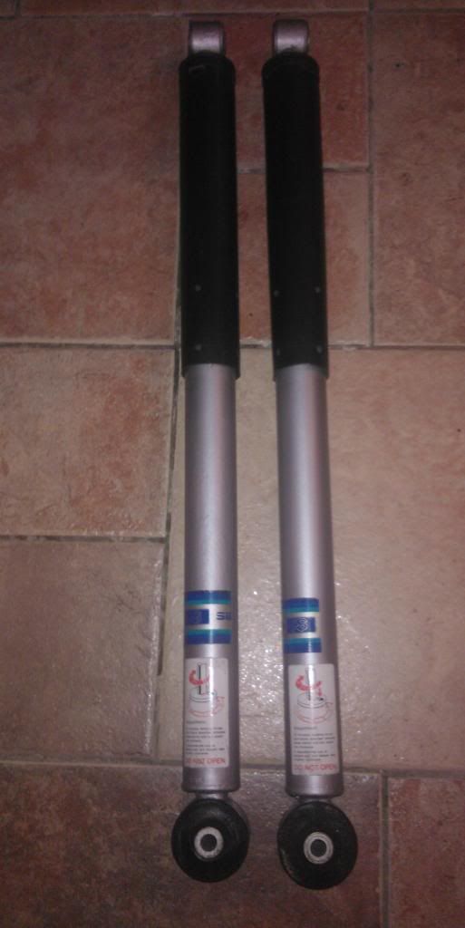

Amorki są regulowane i jest to właśnie oryginalne Koni tylko, że kupione przez forda i przemalowane z ich naklejkami :-P

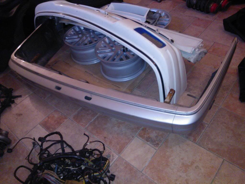

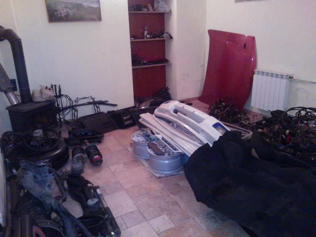

Graty zacząłem składować w jednym miejscu

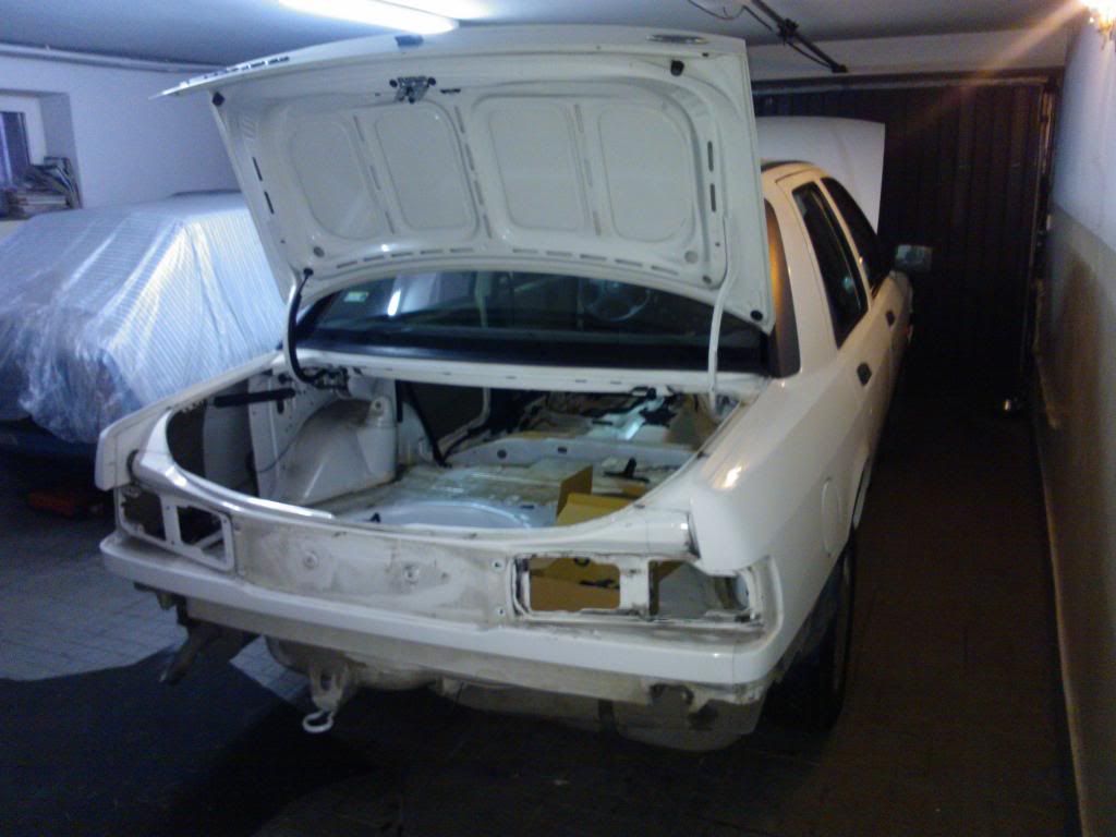

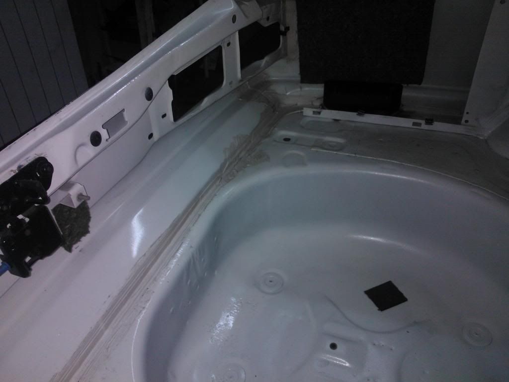

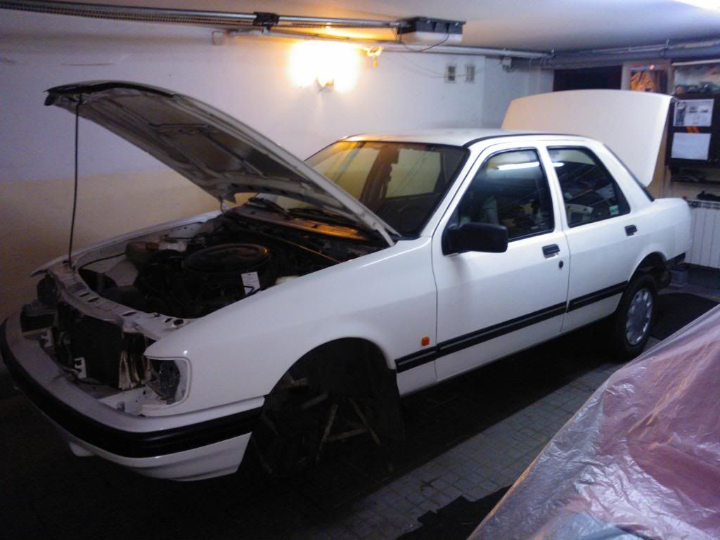

trochę popsułem auto:
na razie takie foto pt. "popsuł"
W garażu stare radio zastąpiłem takim nagłośnieniem za słownie 20zł ........gra i dudni na cały dom. już dawno nie byłem tak zadowolony ze sprzętu grającego.

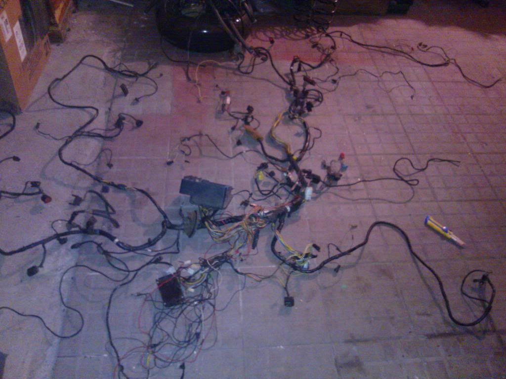

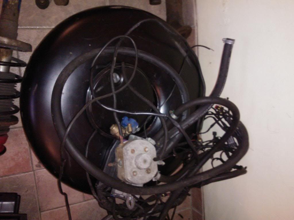

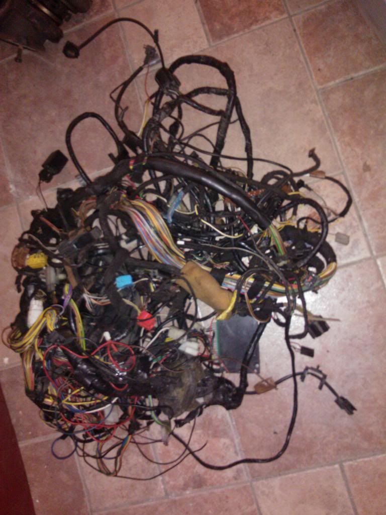

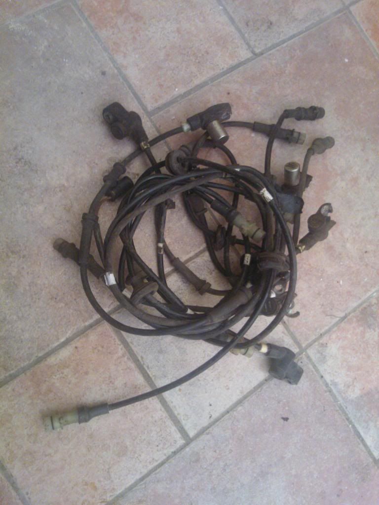

Wracając do auta to korzystając z wolnych wieczorów wyciągnąłem całą wiązkę samochodową co w sumie zajęło najwięcej czasu. Tak jak podejrzewałem centralny zamek to jakiś market więc będę musiał złożyć oryginalny(lubię ten dźwięk zamykającego się centralnego w Sierrach :) ) wyrwałem cały alarm z milionem czujników i pstryczkiem elektryczkiem który starszy pan skitrał pod deską. Do czyszczenia poszły uszczelki drzwi, bagażnika. Zdemontowałem ponadto tylną półkę i ograbiłem z głośniczków pionierka, osłony słupków poszły do paczki.

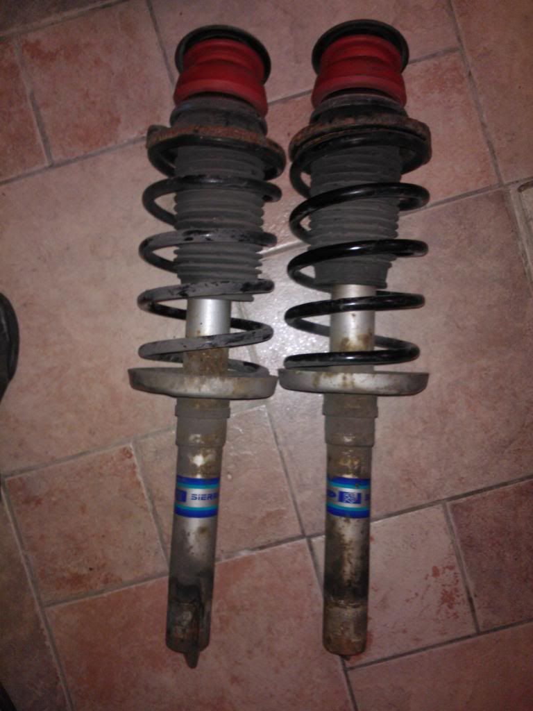

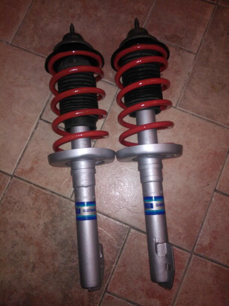

Pierwsze odświeżenia poszły na zawieszenie.
Amorki tył

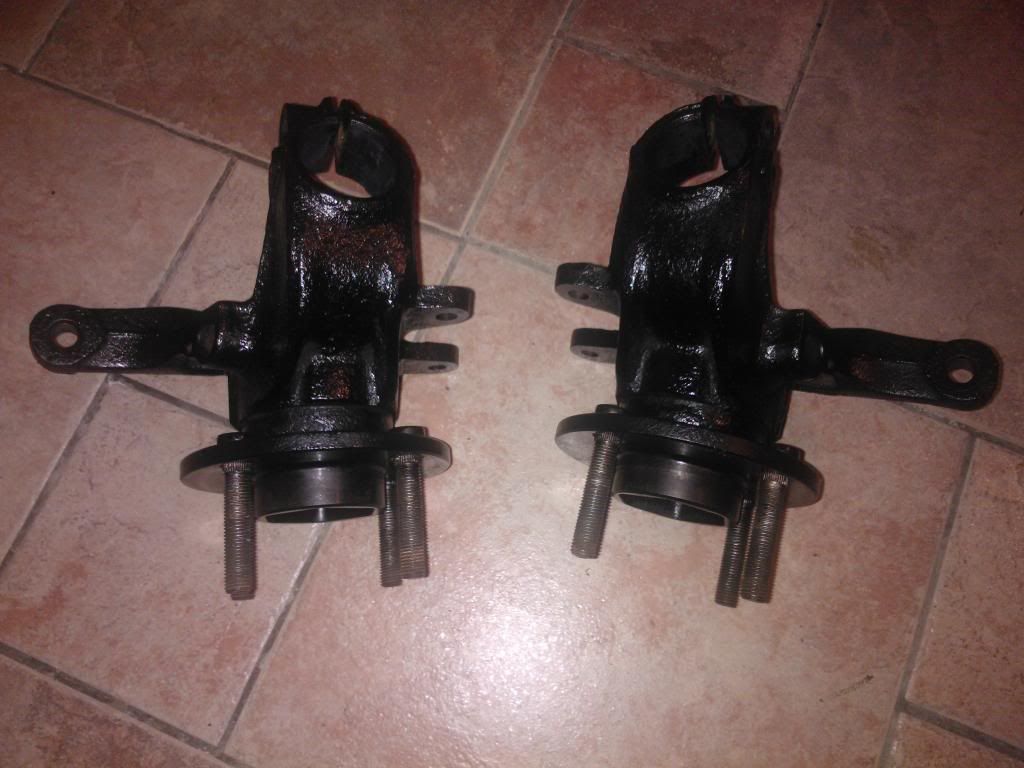

Wyczyszczone i odmalowane piasty przód z przedłużonymi szpilkami
Schną amory na przód i sprężyny
a tak wygląda mniej więcej zakurzona i zaśmiecona podłoga

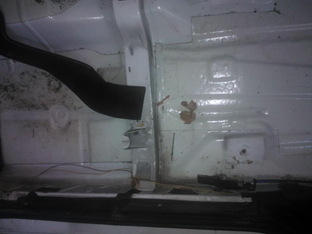

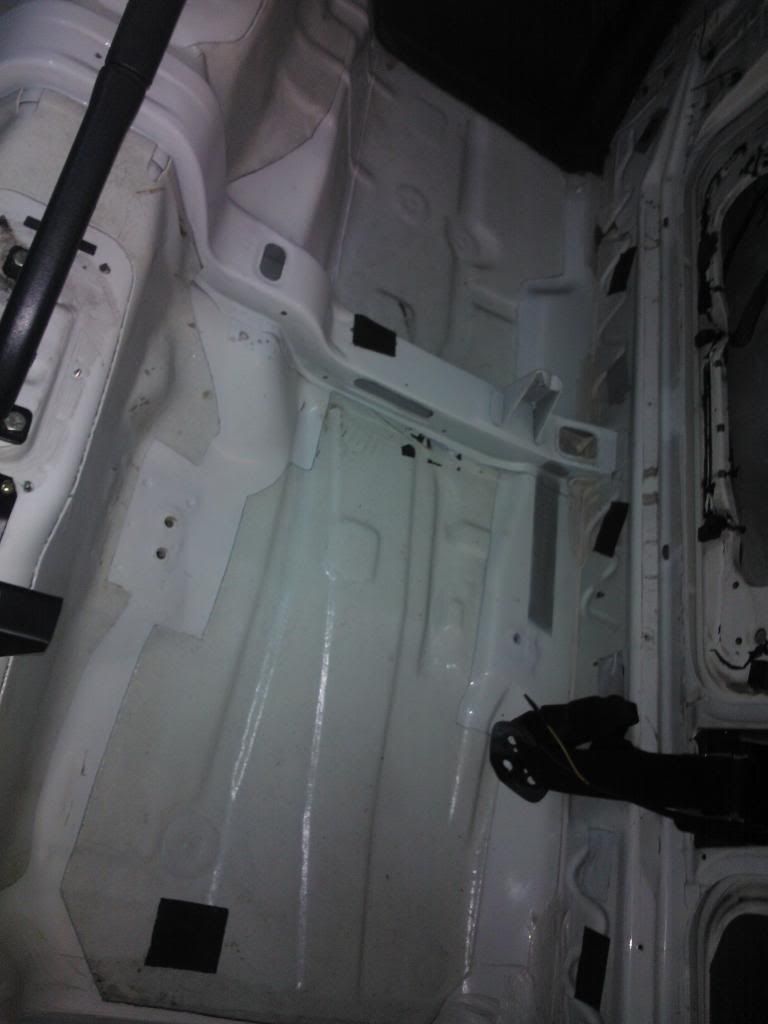

Wysłany: 10 Lis 2013, 20:49

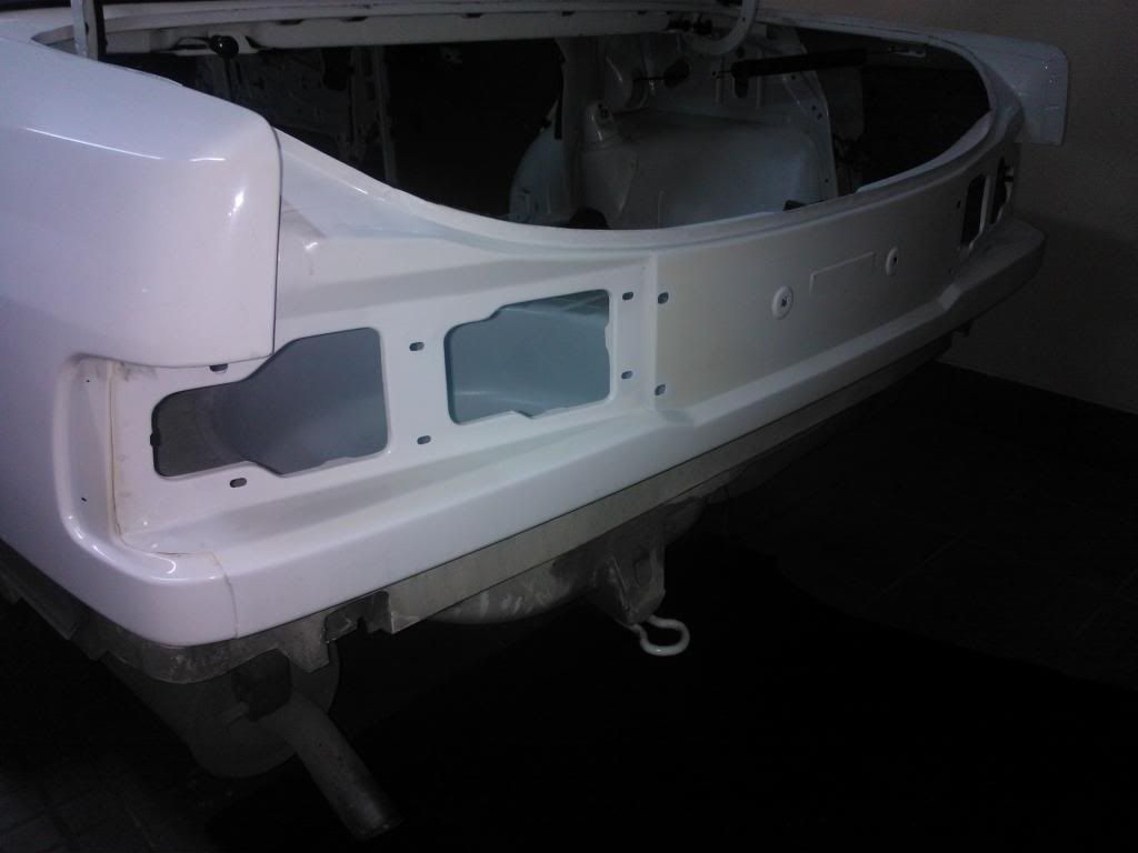

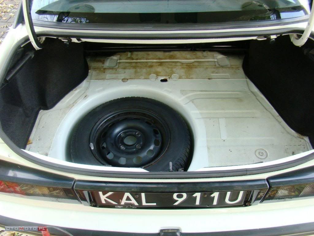

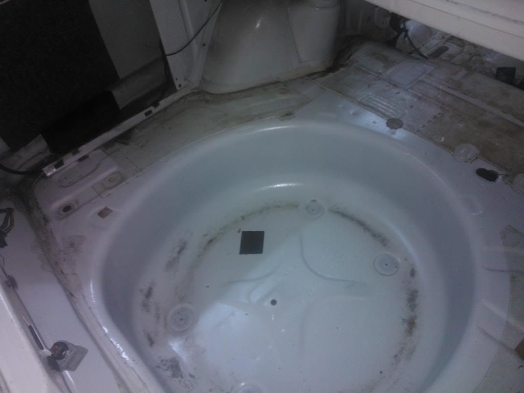

Stan blacharski po zdjęciach można ocenić za wzorowy, reszta auta wygląda tak samo dobrze?

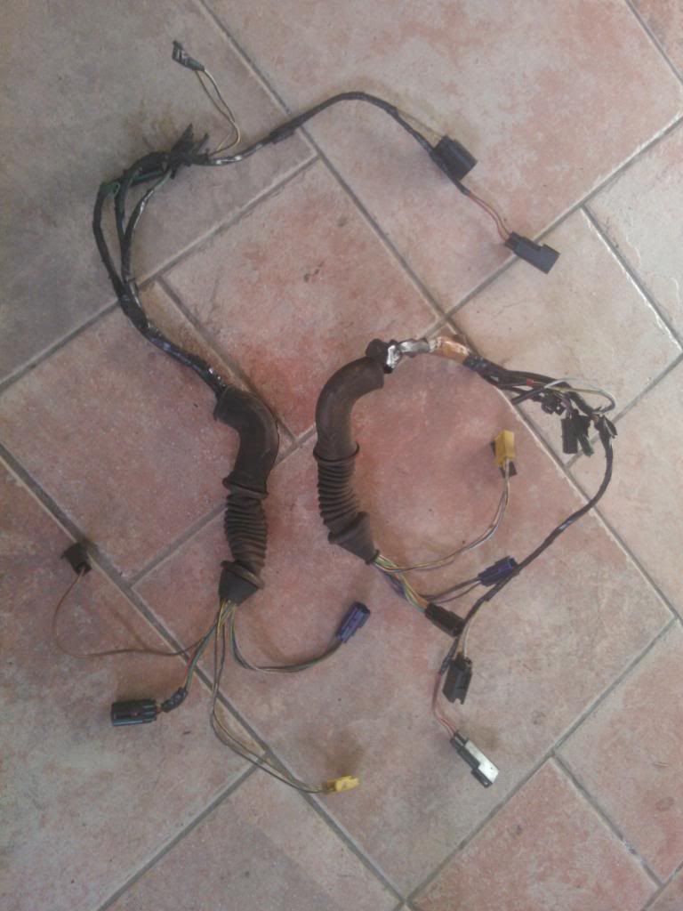

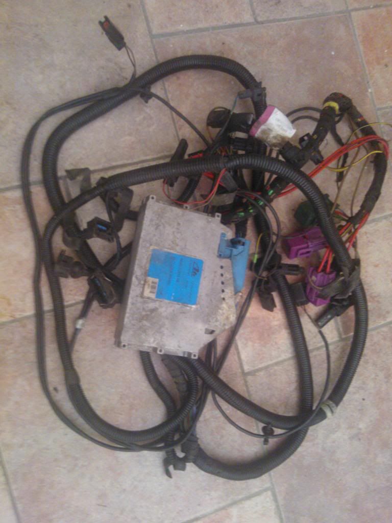

muszę się piwa napić .....właśnie wróciłem z rozplątania wiązki
chciało mi się pójść na łatwiznę i kupić w miarę kompletną wiązkę ghia, a wychodzi jak zwykle roboty będzie więcej niż dołożenie wszystkiego do zwykłej, poucinane co się da i gdzie się da bez większego sensu w sumie. Jak już wdepnąłem w taką kupę to pewnie będę lutował chociaż na dziś kopnąłem to w kąt i muszę się z tematem przespać.
Muszę znaleźć jakąś czytelną dla laika rozpiskę całej wiązki.
Wcześniej skręciłem sobie przedni amor w całość

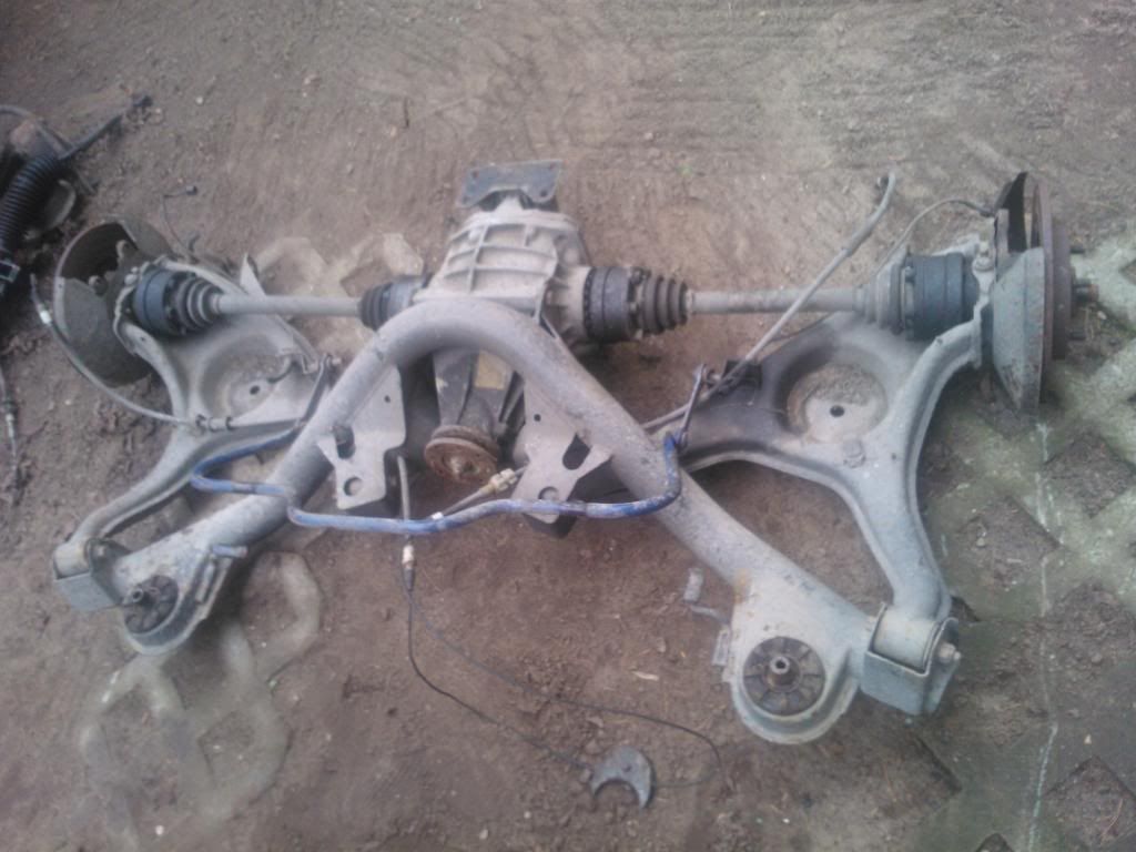

Wysłany: 20 Lis 2013, 22:10

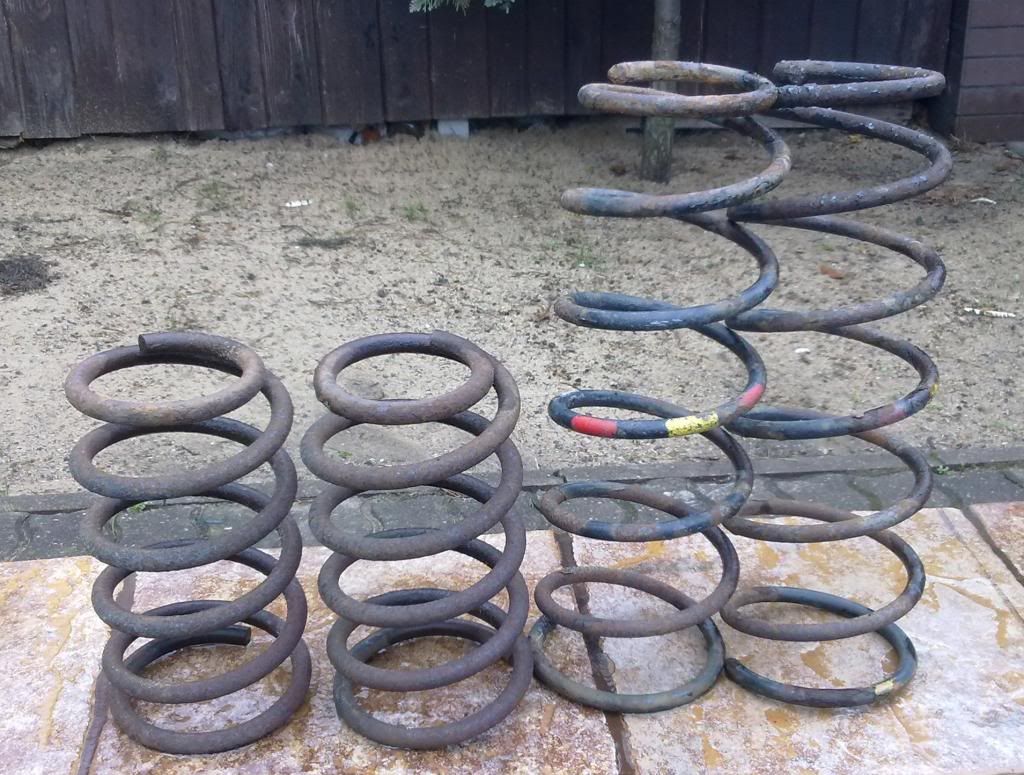

z dawcy wyrwałem tylne zawieszenie cosworthowe, kompletują się hamulce na tył, przód mam nadal zagwozdkę ale liczę, że coś wyjdzie w praniu :)
trochę poczyściłem i tak to teraz wygląda:
