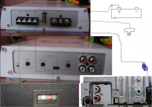

I tak chyba zrobię. Na samych wkrętach będzie się wzmacniacz trzymał? Tylko tyle że gdzieś przy siedzeniu chciałbym na kablu zamontować włącznik/wyłącznik (bo na postoju często słucham muzyki), a przecież nie będę 'latał' do bagażnika wzmacniacz wyłączać.
Teraz kable, jakie będą potrzebne?
Skopiowane z jakiegoś zestawu hehe:
# Czerwony plusowy przewód zasilający
# Brązowy przewód uziemienia ( do masy )
# Przewód głośnikowy o długości
# Niebieski przewód sterujący włączaniem i wyłączaniem wzmacniacza pzez
radioodtwarzacza
# Ekranowany przewód 2 RCA ( chinch ) - 2 RCA ( chinch )
Czy jeszcze jakieś będą potrzebne?
Co do kabli zasilających, czyli +, - jakiej powinny być grubości, w instrukcji jest napisane minimum 6mm kwadratowych.
Bezpiecznik,
Jaki powinien być?
Czy jak tak bym to wszystko podłączył było by ok?
To pod akumulatorem, to śruba w bagażniku hehe, a to niebieskie to kabel niebieski z kostki ISO
Głownie mam wątpliwości co do podłączenia kabli RCA, i skrzyni pod wzmacniacz. |

edge życia to Ty sobie nie ułatwiasz wg mnie lepiej zrobić stelarz z MDFu taki powiedzmy na 10cm żeby zmieścił się wzmak ładnie to obić na to pleksą podświetlenie i jest cycuś
nie wiem czemu obrazek jest na dole ale o coś takiego chodzi
No więc tak:) jeżeli chodzi o wzmak to myślę ze pod siedzeniem też byś go jakoś przymocował tylko trochę więcej roboty. Wracając do umiejscowienia go na oparciu to tak: oczywiście będzie się trzymał na wkrętach.
Co do kabli to wymieniłeś wszystkie jakie będą Ci potrzebne tylko ten remote do włączania będziesz raczej miał razem z RCA ale nie mowie że na pewno zależy jakie przewody wybierzesz. 6mm2 napewno wystarczy przy tej instalacji ale napisz dla pewności jaki masz bezpiecznik we wzmaku.
Bezpiecznik rozumiem że chodzi Ci o ten na kablu + więc to tez zależy od bezpiecznika jaki jest we wzmaku.
Tak jak patrze na ten że tak powiem rysunek to chyba jest ok, moztek zrobiony oczywiście + do + - do - jeszcze tylko napisz jak są opisane wejścia RCA czy podłączyłeś do dobrego kabel, to chyba tyle  |

no faktycznie zrobic zabudowe z mdf jest łatwiej niż przykrecic do czegos A myślałeś o tym żeby przykręcic do bocznej scianki skrzyni?
Kubasan bezpiecznik na przewodzie nie zależy od tego jaki ma we wzmacniaczu bo tym na przewodzie zabezpieczasz obwód przed zwarciem a nie wzmacniacz.
Zasilające założ 10 mm - nigdy nie wiadomo kiedy bedziesz chciał rozbudowac instalacje |

| kubasan napisał/a: | | Bezpiecznik rozumiem że chodzi Ci o ten na kablu + więc to tez zależy od bezpiecznika jaki jest we wzmaku. |
Tak chodzi mi o ten na kablu. We wzmacniaczu jest 20A | kubasan napisał/a: | | jeszcze tylko napisz jak są opisane wejścia RCA czy podłączyłeś do dobrego kabel, |
INPUT
R ( na rysunku kabel fioletowy) - do radia
L ( na rysunku kabel pomarańczowy) - do radia
z drugiej strony jest
LINE OUT
R
L |
kubasan
Wiek: 36 Dołączył: 30 Gru 2008 Posty: 95 Skąd: Przeworsk
Wysłany: 27 Mar 2009, 16:55
| mikolaj_r napisał/a: | Kubasan bezpiecznik na przewodzie nie zależy od tego jaki ma we wzmacniaczu bo tym na przewodzie zabezpieczasz obwód przed zwarciem a nie wzmacniacz.
jak to nie? wartość bezpiecznika nie może być większa niż suma zabezpieczeń z urządzeń które będzie zasilał, co za tym idzie jeżeli we wzmacniaczu ma bezpiecznik 20A to najlepiej na kabel dać 10A lepsze jest to niż danie większego.
Co do kabla to faktycznie jeżeli jeszcze nie kupiłeś to przyszłościowo daj grubsze nawet i 16mm
RCA pdołączasz do INPUT ale tak chyba miałeś |

Czy najlepszym rozwiązaniem będzie jak puszczę kabel z akumulatora lewą stroną samochodu, a remote z RCA prawą stroną samochodu (patrząc od tyłu samochodu)?
A i jaki bym musiał kupić włącznik/wyłącznik żeby zamontować na kablu remote (bo jak rozumiem to na tym kablu) blisko siedzenia, żeby nie latać do bagażnika wyłączać wzmacniacz gdy słucham muzyki na postoju? |
kubasan
Wysłany: 27 Mar 2009, 17:30
| Bidzio napisał/a: | Czy najlepszym rozwiązaniem będzie jak puszczę kabel z akumulatora lewą stroną samochodu, a remote z RCA prawą stroną samochodu (patrząc od tyłu samochodu)?
będzie to porostu książkowo jak najbardziej tak zrób
Co do tego przełącznika to nie wiem jaki zamontować, jaki Ci już pasuje |

Mam pytanko, czy kable firmy Voice Kraft są dobre?
Planuje kupić te: http://www.allegro.pl/ite..._kabli_vk5.html - mogą być.
A jeszcze wrócę do kwesti bezpiecznika, ponieważ w tym zestawie jest bezpiecznik 60A, mógłby on zostać, czy lepiej kupić mniejszy? Tak jak napisał kubasan. |

| Nie oszczedzaj na przewodach, szczególnie sygnałowych. Voice Kraft to kiepski pomysł. Kup Dietza. Bezpiecznik moze zostać tak jak pisałem. |
kubasan
Wysłany: 28 Mar 2009, 22:22
Jeżeli chodzi o kable to również polecam Dietza. Dobre okablowanie to podstawa.
A co do bezpiecznika " Np. przy zasilaniu wzmacniacza, który ma bezpiecznik 50A, poprawnie jest dać bezpiecznik 40A na przewodzie plusowym przy akumulatorze. Zawsze jest to lepsze niż dać za dużą wartość bezpiecznika, co grozi spaleniem przewodu lub urządzeń." cytat z Polski Car Audio FAQ Bartosza Nazara. Bidzio sam zdecyduj. |
