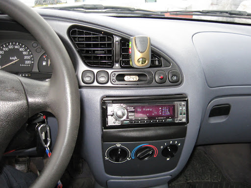

na pewno kupiles odpowiednia? bo cos mi sie wydaje, ze nie. powinna pasowac "na styk", bez zadnych wolnych miejsc (a juz na pewno nie 2cm)
http://lh6.ggpht.com/sule...2U/IMG_0316.jpg

wsadz reke do otworu i pomacaj gore :) zobaczysz, ze jest taka listwa.
http://photos01.allegro.p...73/65/402736576
tutaj na obrazku widac "rogi" ktore przykrecasz srubka do tylnej sciany radia i ktore wkladajac radio wsuwasz na ta listwe. i ot wszystko :)
