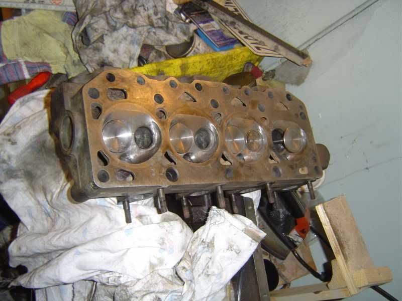

na osłodzenie swojego wygłupu pokaże jaką głowice do tego założe :D
głowica ta ma zaworki ssące 38.2mm a wydechowe 29mm,dla porównania standardowa z 1.3 ma zaworki 33mm i 29mm i pomyśleć,ze ta głowica z zdjęcia jest z mniejszego silnika,a mimo to posiada większe zawory,jako ciekawostka podam,że jest z 1977roku,czyli z 2giego roku produkcji fiesty na świecie :]
