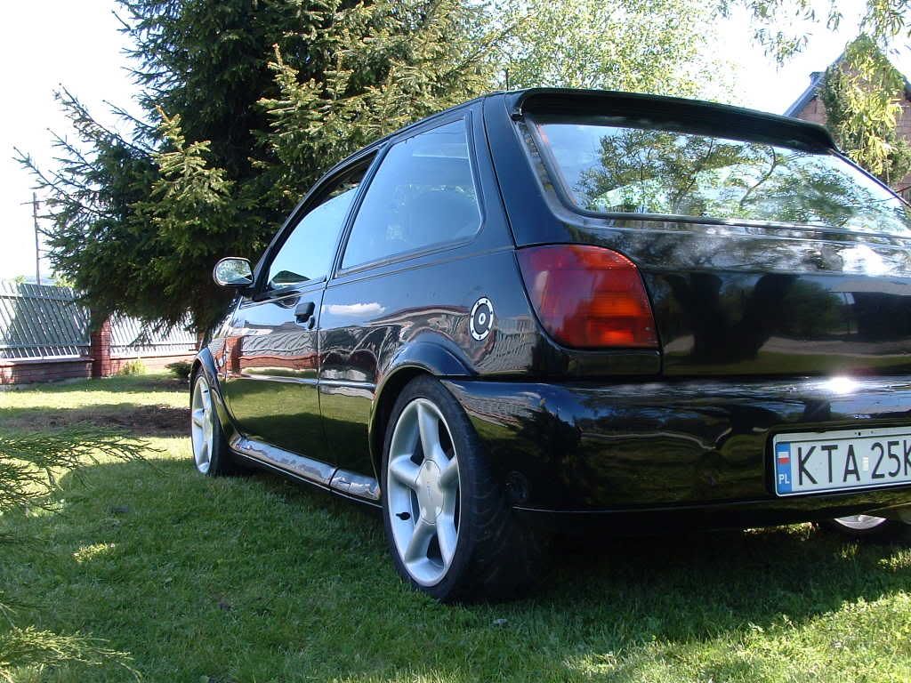

Eeeeee Ja tam polecam DUZE kółka , wrzuciłem do swojej i było OK (a niska jest :twisted: ) Co prawda małe ET miały te 17 i były trochę w środku (trzeba by było jakieś dystanse założyć )ale weszły ;-)
A na 16 też bedzie
