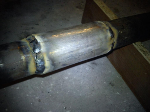

Wysłany: 23 Sty 2013, 22:13
Zima, zimno, mróz :|
Jakieś tam roboty w piwnicy ale mocno opornie...
Przedłużona półoś(była za krótka o jakieś 3-4cm i "wylatała" - problem się skończył definitywnie :jupi:
Do tego przerobiłem delikatnie alternator - kółko wielorowkowe zastąpiłem jednoklinowym, musiałem trochę rozwiercić je i dać tulejkę ale ogólnie jest ok.
Do tego wytargałem instalację z modułem żeby ostatecznie ją skleić, dopasować długości kabli i zaizolować.
Niestety zimno jak cholera więc montaż jak się ociepli :|
no to kupiłem sobie wreszcie koła do zimówek :jupi:
