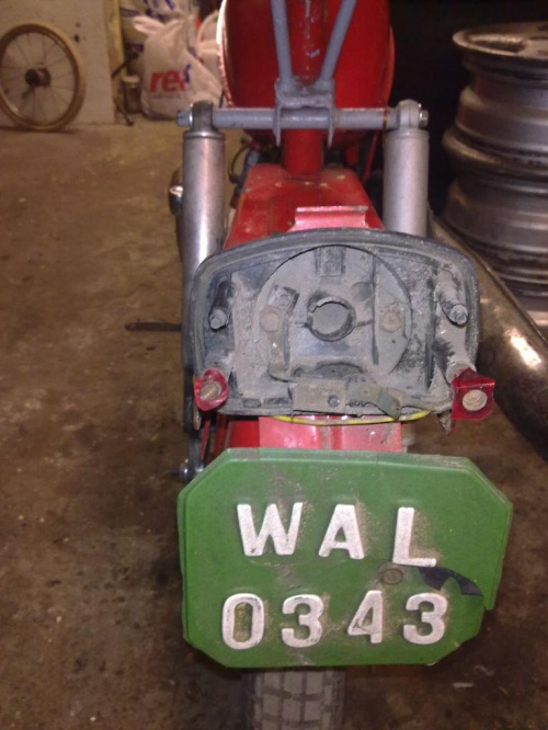

Tak oto wyglądało po kupnie:
Rocznik wskazuje na 2serię eMjedynki, ale ja się uparłem, żeby wyglądała jak pierwszej serii (różnica polega na tym, że 1 seria ma metalową osłonę łańcucha a ta oryginalnie miała plastykową).
Motoryna była deczko skundlona, i podniszczona.
Rama:
- widelec zamieniony, bo ten co był miał zjechany gwint
- dorobiłem i wymieniłem ogranicznik skrętu na widelcu
- naprawa ogranicznika krętu na ramie
- prostowanie mocowania baku
- prostowanie mocowań podnóżek
- dorobiony bolec pedału hamulca
- przywrócenie do oryginału mocowania amortyzatorów (dospawane były do niego podpórki nieoryginalnego siedziska)
Powyższe pracy sponsorowały szlifierka kątowa i spawarka.
Udało nam się zakupić metalową osłonę łańcucha, której nie mieliśmy. Nie była ona piękna, nie jest i raczej nie będzie, ale też nie musi a i tak na pewno wygląda lepiej, jak jest w mniej więcej jednym kawałku:
Póki co tyle z M1...
