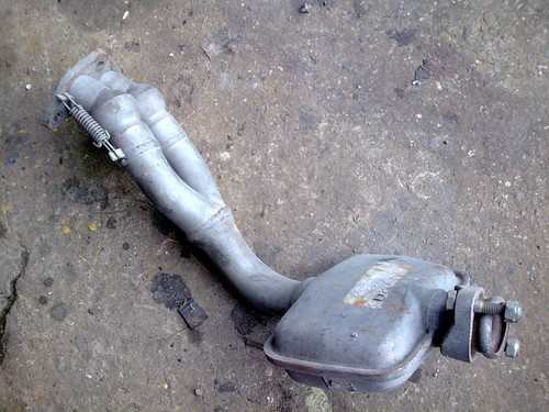

Wysłany: 2 Sty 2014, 00:11 pomocy!!!!!!
Mam fiestunie mk2 z roku 85 staram sie jak moge o nia dbac i jak tylko moge tak wkladam w nia kasy. Niestety ja moge ale nie wszyscy mi pozwalaja:( moja przyjaciolka (fiesta) potrzebuje dwururki do ukladu wydechowego. Niestety jedyna jaka znalazlam to ze starej fiesty i to za taka kase ze masakra. Czy ktos moze mi pomoc? |

Dzieki ci bardzo, ale niestety to nie jest to moja dwurura jest w polowie zlaczona w jedna a ta wlasnie jest do konca podwojna to jest chyba z innego modelu:gale dziekuje jeszcze raz i probuje dalej |

Chlopaki wzzystko fajnie i doceniam wasza pomoc ale niestety na zdjeciu nizej jest puszka a ja tej puszki nie mam, no chyba ze ja o czyms nie wiem, np. Co dzialo sie z tym autem przed tym jak przyszlo do mnie. |

W ogóle jak patrze na tą fotkę, to ta dolna raczej jest przypadkowa. Przecież ten tłumik wypada idealnie w miske olejową Musiałabyś poprosić gościa z aukcji o real foto.
Edit: chociaż nie... Te diesle mają tak dziwnie

no wlasnie mechanik mi powiedzial ze u mnie nie ma w ogole tej puszki....i tak mam szukac i szczerze to tak znalazlam ale to z fiesty na szrocie w dodatku w takim prawie stanie jak moja i ...100zł... |

Bez puszki były chyba od benzyniaków.
Nie jest to pocięte i pospawane, bo komuś tłumik się rozleciał? Zrób jakąś sensowną fotke |

Pierwszy to diesel, drugi benzyna, trzeci to xr2. Brakuje do tego przynajmniej dwóch układów z katalizatorem (ohv i cvh):
Wiek: 52 Dołączył: 26 Kwi 2007 Posty: 8085 Skąd: WawaTeam/Praga
Wysłany: 2 Sty 2014, 21:56
No to masz ten NIEWŁAŚCIWY, ktoś chciał być mądrzejszy od Microcata i wsadził co mu się pod rękę nawinęło... |

Od marca 1984 zawsze był ten sam wydech . Ktoś ci zrobił rzeźnię i teraz mechanik Cię wkręca. W miskę tłumik nie wejdzie, bo w 1.6 D kolektor wydechowy jest z tego co pamiętam za silnikiem, więc puszka chowa się w podwozie. Strasznie nie lubię tego silnika
Z resztą, jaki to problem. Pojedziesz do gości od tłumików i oni temat ogarną. Wstawią złącze jak ktoś je powycinał i tyle. Do całej operacji najwyżej doliczą 70 zł za złącze .

Najcenniejsza jest część która jest od razu za kolektorem i wisi na sprężynach. To 90% problemów z wydechem w 1.6D ponieważ połączenia kołnierzowe z biegiem lat się wycierają i tracą szczelność. Przerabiałem temat w aucie jednego z naszych byłych klubowiczów A generalnie połączenie 2 rur pod autem, dla tłumikarza jest to robota na 20-30 minut. Problem będzie jeśli nakrętki na kolektorze nie będą chciały się odkręcić. Wtedy trzeba wyjąć kolektor z auta i nakrętki wygrzać palnikiem tlen/acetylen. Dlatego moim zdaniem jeśli mechanik nie ma "gazów" to lepiej by tego nie robił, bo ukręci szpilki. Niestety nie znam twojego mechanika i nie jestem w stanie ocenić jego kompetencji. |
