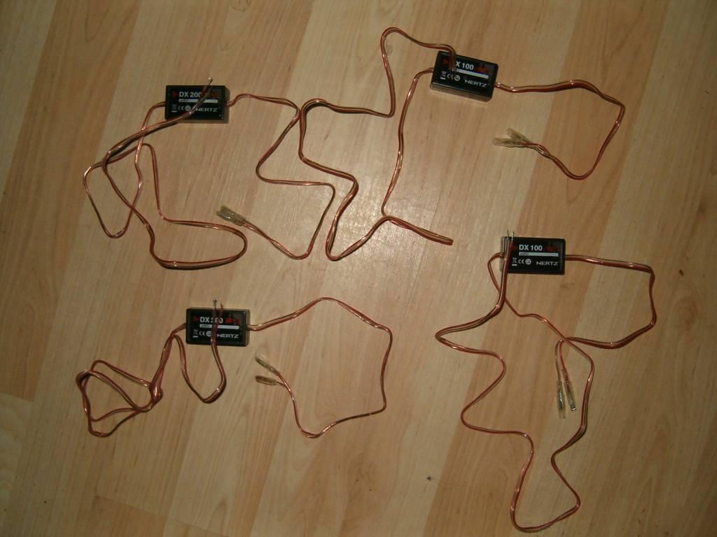

Fordzik88 - 10 Maj 2011, 14:15
JoeMix no to ja juz nie wiem, nie miałem w zestawie zwrotnic, tylko takie filterki. To już nie mam pomysłu jak to podłączyć. Jeśli, miałbym podłączyć, te tweeterki pod radio, to muszę na nowo przeciągać przewody.
Chyba je zdemontuje, i podłącze swoje stare głośniki. Bo na prawdę, to juz mnie przerasta wszystko. Czyli jeszcze muszę jakieś zwrotnice do tego kupić?

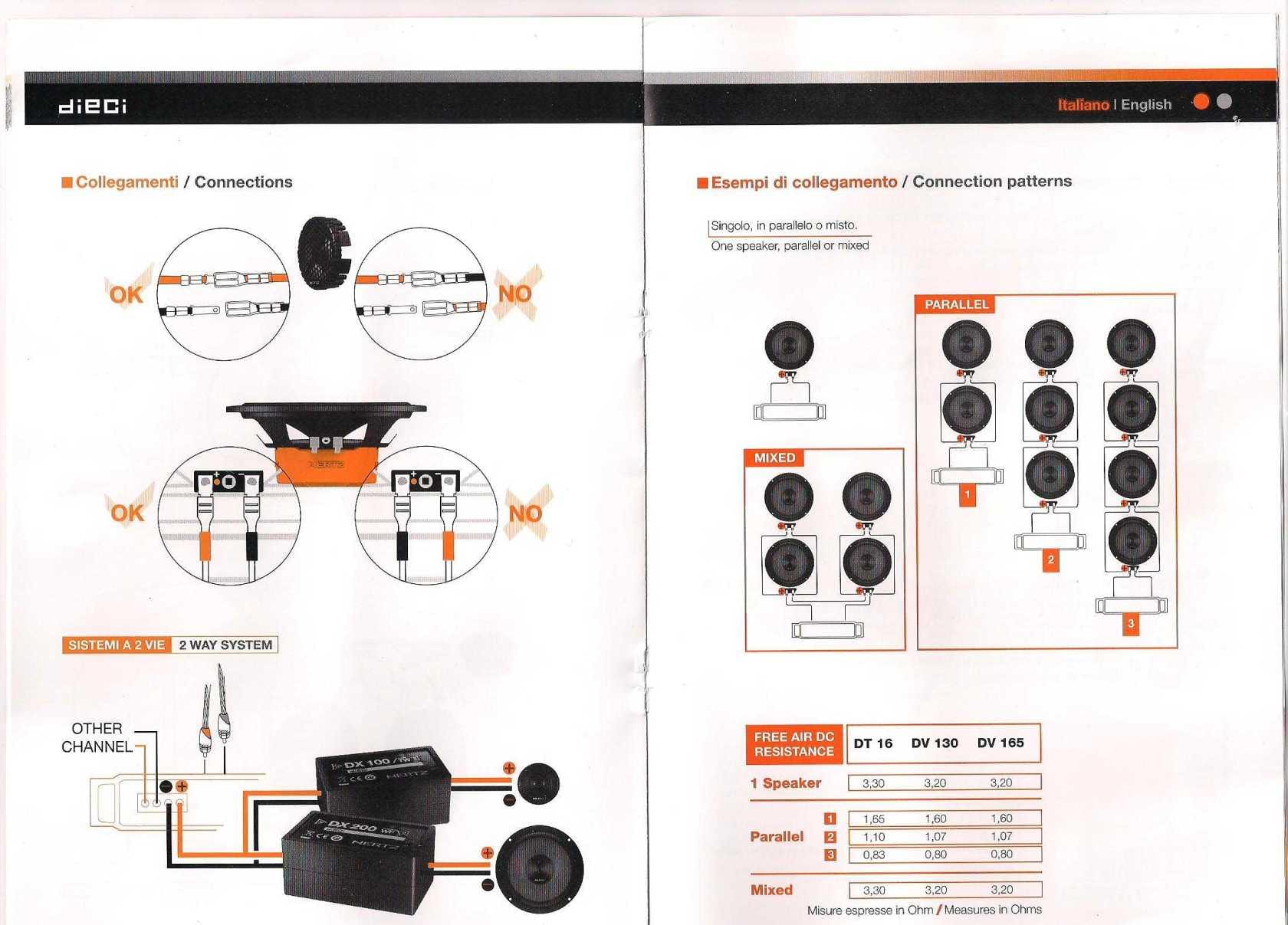

Michaus - 10 Maj 2011, 14:45
W zestawie z głośnikami otrzymałeś takie oto filtry.
Powinieneś podłączyć całość, jak na schemacie.
Jeśli jest inaczej, to jest źle.
Czyli wejścia filtrów na danym kanale spinasz równolegle, a wyjścia DX 100 do wysokotonowego (tweeter) i odpowiednio DX 200 do niskotonowego (woofer), analogicznie postępujesz w przypadku drugiego kanału.
Złe podłączenie może być przyczyną (oprócz wspomnianych trzasków w głośnikach) uszkodzenia poszczególnych elementów zestawu.
Dla opornych :głowąwmur: na filtrach umieszczono dodatkowo oznaczenie TW i WF - skrótowo od TWeeter i WooFer: a kliknij waść sobie.
Typowej zwrotnicy, tutaj nie dali, ale podłączenie nie powinno być problemem dla dzieci od lat 6.
Fordzik88 - 10 Maj 2011, 14:56
Michaus może jestem, na prawdę, aż taki tępy, bo na tym schemacie widzę, jak oba plusy są podłączone do plusa, a minusy do minusa. Więc tak je podłączyłem.
Podłączyłem je tak jak jest to pokazane z lewej dolnej strony. Plusy pod plusy a minusy pod minusy.
Cobrak nie wiem, czy dobrze rozumiem, ale czy ty piszesz o tym, żeby te przewody co odciąłem od kostki podłączyć, pod filtr od woofera, a filtr pod głośnik, i od tego głośnika, pociągnąć filtr od tweetera i pod filtr podłączyć tweeter?

marcinek0110 - 10 Maj 2011, 15:28
Michaus napisał/a:
Ta instrukcja powala, szczególnie rysunki w lewym górnym rogu. Jak ktoś sam się nie domyśli że czarny kabel łączy się z czarnym a czerwony z czerwonym to nie powinien się w ogóle brać za samodzielną wymianę głośników.
Cobrak, Trochę namieszałeś. Zwrotnice daje się zaraz za wzmacniaczem. Różnica między filtrem a zwrotnicą: do zwrotnicy wchodzi sygnał o pełnym paśmie i wychodzą minimum 2 sygnały o podzielonym paśmie (np. niskie i wysokie). Natomiast Filtry są górno i dolnoprzepustowe. Do dolnoprzepustowego wchodzi sygnał o pełnym paśmie a filtr jak sama nazwa wskazuje przepuszcza tylko dolne pasmo (niskie dźwięki), analogicznie górnoprzepustowy.
Sam się spotkałem z zestawem gdzie sygnał idzie do głośnika średniotonowego a od niego wychodzi na tweeter, a pomiędzy średnio a tweeterem coś jest (być może to jakiś filtr), w tym przypadku średniotonowy głośnik gra w pełnym paśmie, a tweeter tylko w górnym.

marcinek0110 - 10 Maj 2011, 15:58
Mam nadzieję:) Chociaż nie odbieraj tego jako obrazę Twojej osoby. Śmieszy mnie po prostu że ludzie takie oczywiste rzeczy zamieszczają w instrukcjach, przez co później staje się mało czytelna.
na wzmacniacz wychodzisz przez wyjścia cinchowe z radia.
A dla pewności, schemat podłączenia Twojego zestawu:
Jeżeli zrobiłeś tak samo, to powinno byćok z kablami. Jeżeli sprzęt jest w porządku, problem tkwi w ustawieniu. Z pierwszego postu wywnioskowałem że ustawiłeś potencjometry w wzmacniaczy na max. Nie rób tak. Wszystko na min. odpal radio, zgłośnij, sprawdź czy przody chodzą dobrze, jak ok, bierz się za wzmacniacz. Odpal (potencjometry na min) i powoli zgłaśniaj obserwując jak zachowują się głośniki.
