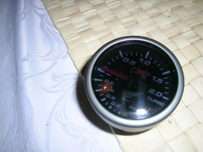

Darku chyba musisz sobie sprawic zegar doładowania i sprawdzic czy ci nie przeładowywuje. bo jak tak jest to potem wchodzi w tryb awaryjny, ty ją wyłączysz i wszytsko jest OK, ale potem dasz jej w pizzzz.... i znowu przeładuje.
czy obiaw nie jest taki że wkreca sie do jakiś 3000-3500 obr a potem ni chuuuuchuuu a jak wyłączysz to odrazu jest OK. i czy przez przypadek nie pojawia sie to nagle na 3 lub 4 biegu i swiadczy o tym nagłe szarpnięcie?? i czy cześcioej sie to nie zdaża w tedy kiedy jest chłodniej?? A jak byś jechał spokojnie równo dodajać gazu i zmieniał bieg przy 4000obr to jest ok??

Daras84 - 16 Paź 2007, 12:00
Michał jestem po rozmowie z Puma i prawdopodobnie bedzie to, co i Ty pisales...
wiec puki co jade sie rozejrzec za jkaims zegarem i bedizemy walczyc dalej. :yyy:

Daras84 - 17 Paź 2007, 14:25
mam juz ZEgar doładowania narazie taki od acetylenu, myusze go jeszcze tlyko dizisja podlaczyc, a wajcha od bypasa pracuje i ciekzo stwierdzic czy ma jakies problemy z zacinaniem przynjaminej nie potrafie tego ocenic ruszajac go reka..
ps : w ktore miejsce sie wpiac zeby zmierzyc doładowanie ?
Żółwik Tuptuś - 17 Paź 2007, 19:48
Gdziekolwiek za przepustnicą - najprościej - jak stoisz przed autem i patrzysz na napis EFI to po prawej masz kruciec na wężyk o odpowiedniej średnicy ( powinieneś mieć ) jeżeli go nie masz lub jest zajęty to po lewej stronie napisu masz dwa króćce ( jeżlei oba są zajęte to muszisz dać tórjnik na którymś z idących od nich weżyków i tam wpiąć się z zegarem )
Zegar od acetylenu będzie miałjeden problem - z tego co pamiętam z tyłu ma wyjście na gwint i musisz redukcje załatwić żeby przejśćna wężyki te małej średnicy .
Co do bypasa - to zdejmij z jego dźwigni zawleczkę , zdejmij pret to wastegate-a i poruszaj tą dźwignią( powinna latać luźniutko ) . Jak zdejmiesdz dżwignięod WG to zobacz czy nie preży w jakimś dziwnym kierunku i czy łatwo wchodzi na bypas ( powinna wchodzić z lekkim naciągiem )
Daras84 - 17 Paź 2007, 20:44
zegar podlaczony, dobrze pamietałes ZOłwik mial z tyłu gwint ale to najmiejszy problem... wykonalem tlyko krotka jazde po mojej ulicy (2 pierwsze biegi)bo nie chchaielm jej meczyc a nie mialem czasu aby zagrzac auto, jutro to zrobie. no ale i tak pompuje powyzej 1 Bar.
Żółwik Tuptuś - 17 Paź 2007, 20:46
Daras84 napisał/a:
to chyba wszystko wyjaśnia . Stawiam na źle wyregulowany lub zły WG ( od diesela )

Daras84 - 18 Paź 2007, 20:32
dzisiaj ja sprawdzilem jak pompuje i dochodzi do 1,2 bara a jak ja juz zablokuje i zaczyna szarpac to dochodzi do 0,5 i koniec zacyzna nia rwac. jestem juz po rozmowie tel Z Puma i teoroetycnzie problem jest rozwiazany teraz tylko trzeba to wprowadzic w zycie :twisted: dzieki Marcin ;-)

Daras84 - 21 Lis 2007, 18:06
dzisiaj znalalzem chwilke czasu i ustawialem dalej to doladowanie by dozyc do 0,4 bara. przy okazji wymienilem rozrusznik na inny sprawny bo ten sie zacinał.

Daras84 - 16 Kwi 2008, 11:22
http://aukcjewp.wp.pl/show_item.php?item=342355654 taki wskazniczek dotarl do mnie dizsiaj ;)
a jako ze jestem anty talent w ciagnieciu drutów powiedzcie mi czy mam to podlaczyc bezposrednio pod aku?? czy gdzies pod stacyjke ?
Mafios - 16 Kwi 2008, 11:30
stacyjke
Daras84 - 16 Kwi 2008, 11:32
normlanie pod plus i minus w tej kostce ?? co jest podpieta pod to miejsce gdzi ekluczyk ja :>
Mafios - 16 Kwi 2008, 12:03
+ pod stacyjke a minusa mozesz gdzie chcesz :P
ja juz nie pamietam ktory kabel po przekreceniu klucyka dostaje + 12 musialbys miernikiem zmierzuc
pvzon - 16 Kwi 2008, 13:17
z tego co pamiętam to na czerwonym jest + cały czas
odyniec - 16 Kwi 2008, 14:08
czerwony to staly, a czarny po przekreceniu jak sie nie myle...
Arkadius - 16 Kwi 2008, 14:51
ten map sensor w tych czujnikach jest ponoć smutny :P bardzo wrażliwy na zmiany temperatur... tzn. jakbył zimny to zaniżał czy jakoś tak :) G-shock z srtb.pl do 200sx taki zakładał i opisywał...
PumaRST - 16 Kwi 2008, 16:14
Arkadius napisał/a:
wniosek trzeba go zainstalować w Kabinie, a że RST za specjalnie nie bedzie jeździć zima (tak sądze) to nie powinno być przekłąmań. Z 2 strony są to podobno najlepsze zegarki AutoGauge jakei kiedykolwiek zrobili. popsednie cieczyły sie różna opinią choc ja nie maiełm żadnych kłopotów.
Daras84 - 16 Kwi 2008, 18:57
już założone na czerownym jest + na stałe ja sobie podlaczylem pod żołty ;)
a co do dokladnosci to on niby za kazdym razem sie kalibruje lapiac max i min wychylenie i ustawia sie na 0 zeby byc bardziej dokladnym.

gshock napisał/a:
dzis do poznej nocy walczylem z kabelkami, lutownica i wezykami. zostal mi jeszcze 1 kabelek + zamontowanie zegara tak aby stal sie integralna czescia samochodu.
z racji poznej pory przeprowadzilem pobiezne test przy uzyciu bardzo nerwowego manometru przemyslowego reagujacego natychmiast.
temp 14stopni, napiecie zasilajace 14.5v zakres -0,8-0,8bara ( na wiecej potrzebuje 2 osoby ,zaczyna sie zbyt szybko wszystko dziac alby ogarniac jeszcze wskazniki jakies.)
wrazenia estetyczne: defi to to nie jest, prezentuje raczej styl tjuninkowy, grubasna wskazowka, toporne cyfry ale jak za ta kase niezle.
dokladnosc: co ciekawe skubaniec jest dokladny, wg mnie blad wynika z grubasnosci wskazowki ktora zajmuje polowe pola miedzy wartosciami ktore rosna co 0,1 wiec mozna przyjac ze 0.05. jestem zaskoczony pozytywnie -widzialem testy wskaznika boost mechanicznego ag wali w rogi o 0,2bara in minus.
opoznienie: no tu juz lipa w porownaniu z manometrem mechanicznym.
najbardziej roznice widac na biegu jalowym gdy wciskam gaz co powoduje wejscie na zero i opadniecie w ciagu 1s manometru mechanicznego. ag zdazy dojsc zaledwie do -0,3bara :!: :!: na szczescie defi jest tutaj niewiele lepsze :lol:
teraz cos co jest wazniejsze czyli wszystko co jest powyzej 0. z racji z tego ze cisnienie na turbinie narasta przez chwile to opoznienie finalne na 0,8 bara w porownaniu do manometru mechanicznego jest okolo 1s, wskazowki wpadaja prawie rowno na wlasciwe pole.
ciekawostka: jesli wylaczymy wskaznik w innej pozycji wskazowki niz 0 to przy nastepnym wlaczeniu przez chwile silnik krokowy wydaje z siebie niemile odglosy.
z racji tego ze ja slysze bardzo wysokie czestotliwosci , kazdy telewizor kineskopowy nieznosnie mi piszczy na postoju mam wrazenie ze ze wskaznika wydobywa sie bardzo cichy pisk w.cz :o
ogolnie po wstepnych testach jestem zadowolony, urzadzenie jest dokladne,opoznienie niewielkie,wyglad niezly jak na ag.
w weekend przeprowadze dokladniejsze testy.
maly filmik pokazujacy opoznienie przy szybko zmiennnym podcisnieniu oraz skatowanie na 1 i2 biegu do odciecia w celu demonstracji dzialania oraz procedura off.
jakos slaba ale robione po ciemku slaba cyfrowka
http://video.google.pl/vi...273538426&hl=pl
aha jakis hardcorowiec nastawil prog alarmu na 1,5 bara... slaby pomysl wg. mnie znam moze ze 2 osoby ktore wogule dobijaja do takiej wartosci.
nie ma na zewnatrz zadnej regulacji, trzeba przeciac obudowe z tylu w odpowiednim miejscu ponoc
a następnego dnia:
gshock napisał/a:
dzis stwierdzam ze auto gauge to lipa na maksa.
poszedlem rano zapalam silnik i wlasnym oczom nie wierze wskaznik pokazuje -0,1 zamiast -0,8.
wraz z rozgrzewaniem sie map sensora w komorze silnika sytuacja normowala sie.
gdy map sensor nagrzal sie do jakiejs tam temeperatury zaczal pokazywac dobrze zszokowany przeprowadzilem testy po poludniu i stwiedzilem:
-gdy czujnik jest zimny totalnie wali w hoooja
-podcisnienie pokazuje na maxa -0,1
-nadcisnienie przeklamuje o 0,1 bara :/
na szczescie ja mam umieszczonego mapa w takim miejscu ze jest owiewane przez cieple powietrze ktore wisko przeciaga przez chlodnice wiec ma stala temperature robocza po nagrzaniu sie plynu. ewidentnie brak kompensacji temperaturowej albo cos sie dzieje z napieciem referencyjnym.
zaintrygowany tematem ogarnalem ze map sensor 2 barowy aema kosztuje 580zl :roll:
wiec troche drogo. pogrzebalem dalej 300zl.... to i tak wiecej niz caly komplet ag :shock:
draze dalej i da sie znalesc za okolo 54zl+vat (bez kompensacji, pewnie takgo uzywaja w firmie ag ) :D
musze przepatrzec wszystkie kabelki nim zaczne kombinowac z mapem na powaznie
Miłej lektury :V:
